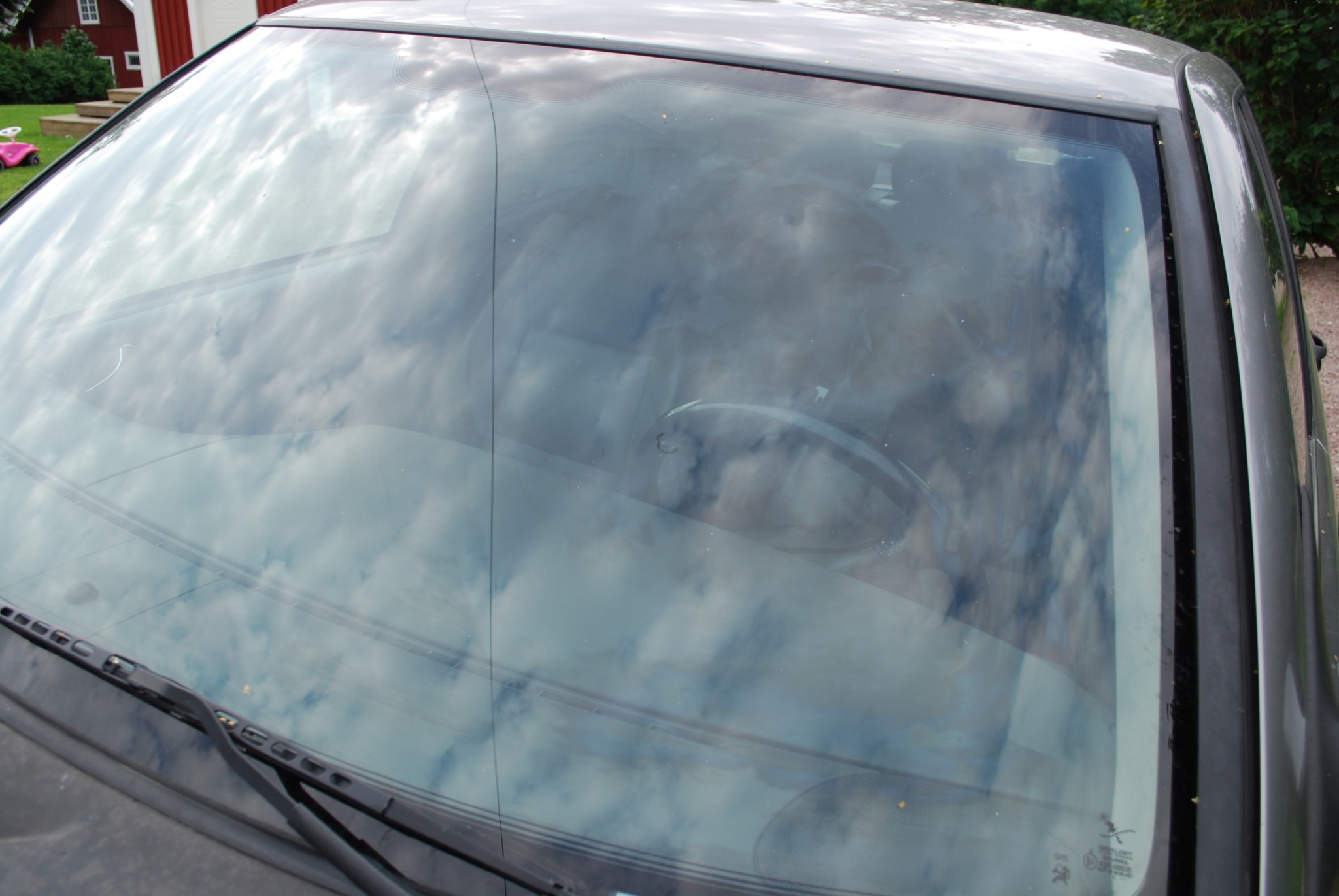

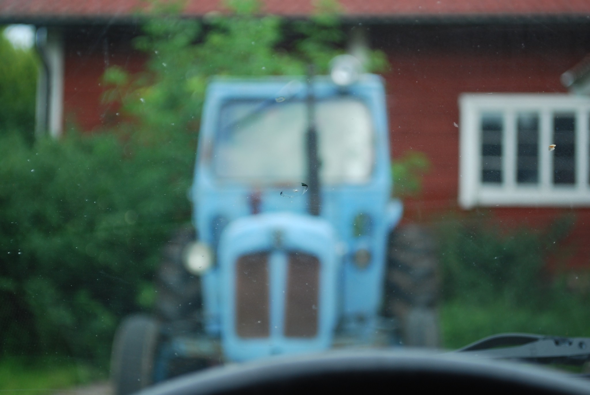

vad tror ni om det här stenskottet i rutan? går det igenom bilprovningen? får jag halv eller helförsäkring med stenskottet? (måste åka och visa upp bilen för att få mer än trafik på den)

Men om stenskottet är inom ett liggandes A4 pappersark på ratten så går de inte igenom...
Kanske ska förtydliga lite, men a4 arket ställer du, när du sitter på förarplats, med långsidan mot överkanten på ratten, å bakom arket får inga* skador på vindrutan finnas.
*=stenskott mindre än 1cm i dia räknas ej. Dock kan mitt minne svikta lite, kan ha varit 0,5cm också men är ganska säker på 1cm.
Det där kommer bli godkänt.
Men din fråga om försäkring förstår jag inte riktigt. Skall du upp och visa bilen för försäkringsbolaget? Eller har du nu bara trafikförsäkring på den?
