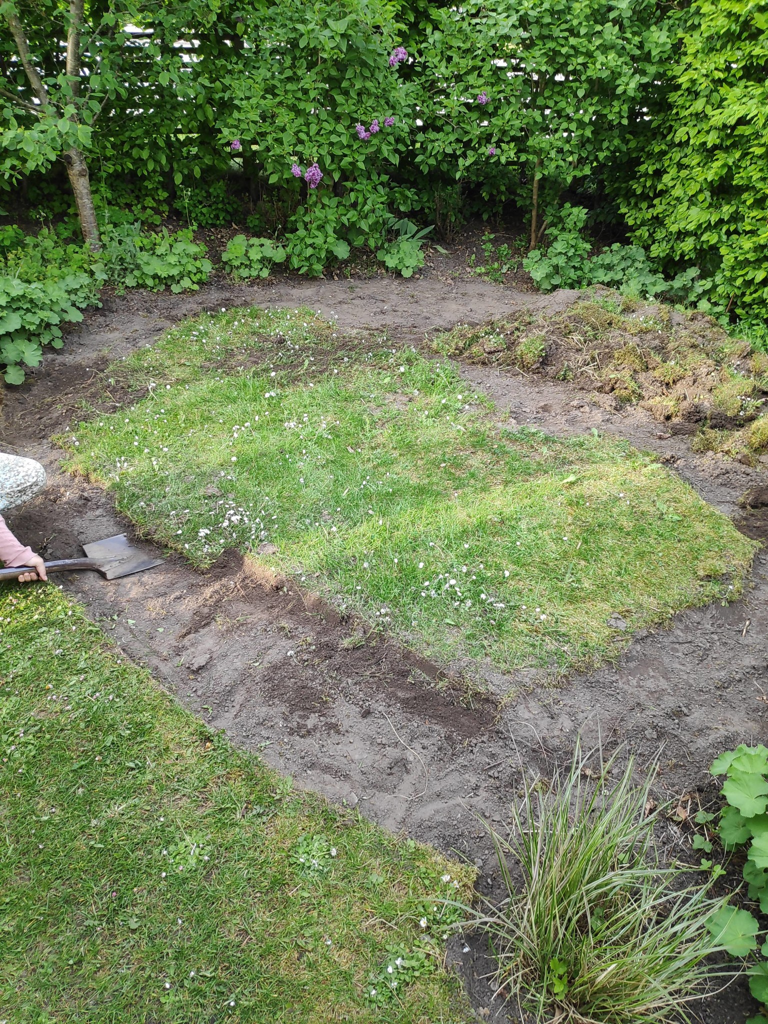

Först tänkte vi en cirkeltrall. Men nu inne på att stensätta rondellen med skiffersten. Började gräva, verkar vara mkt sten i jorden, å funderar på om man verkligen behöver gräva 40 cm ner för att lägga fiberduk, makadam å sand? Vad tror ni?
Är total lekman med tummen mitt i handen.

Nä, så djupt behöver ni inte gräva. Max 15 cm tycker jag. Ni ska ju inte parkera en timmerbil där, liksom. Däremot är det bra om det är jämnt i botten och att de påförda lagren blir jämna och bra packade så att skiffret ligger bra.
Se bara till att packa ordentligt. Det gjorde inte jag vilket ledde till lärdomen: gör om gör rätt.

Okej, men sedan fiberduk, makadam, packa med vibrator å sand?
Ungefär så. Med fiberduk menar du markduk, antar jag, inte sån där som man använder för att skydda växter mot frost.
Padda inte för tjocka lager åt gången, det är bättre att göra det i omgångar men det beror också på hur tung paddan är.
