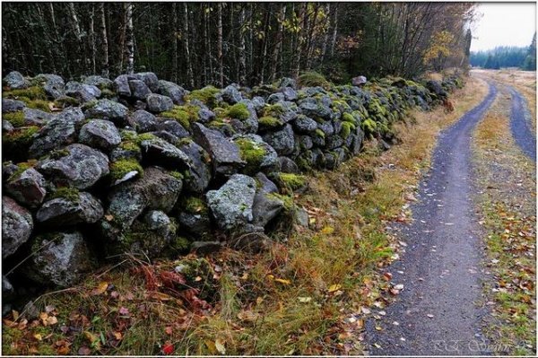

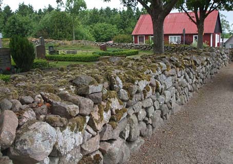

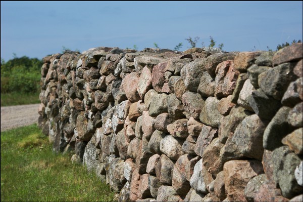

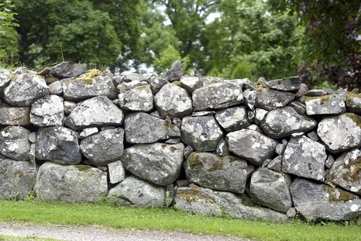

Jag funderar på att bygga en stenmur mot vägen, jag kommer att ha en smidesgrind igenom stenmuren.
Stemnuren skulle jag vilja ha ca 20m sen grind och ytterligare 15m.
Lat som jag är så funderar jag på att fuska:D
Materialet blir gråsten från åkrar med tillskott av ev sprängsten eller vad nu som finns.
Jag tänkte skrapa bort ytlagret, ca 3-5 dm och lägga blandgrus, padda ordentligt.
Sen bygga upp en form som när man gjuter och sen tippa i 3dm lager med sten, därefter hälla på ett par säckar cement mestadels i mitten så att bara lite cement syns från utsidan.
Vattna.
Och sen göra om samma sak 3-4 ggr.
Om detta kan fungera, bör man då låta muren smalna mot toppen?
Hur bred bör den minst vara för att hålla?
Tacksam för enkla ideer
M
Helt ärligt, det låter inte vidare snyggt... Anlita hellre någon som gör en riktigt stenmur. Eller köp färdiga stenar som du i princip bara staplar.
Jag vill inte ha en helt rak stenmur, då kan man använda leka sten eller helt fyrkantiga stenar, mitt ute på landsbyggden skull det se fel ut.
Jag vill att den ska se ut som bifogade bilderna, ungefär
