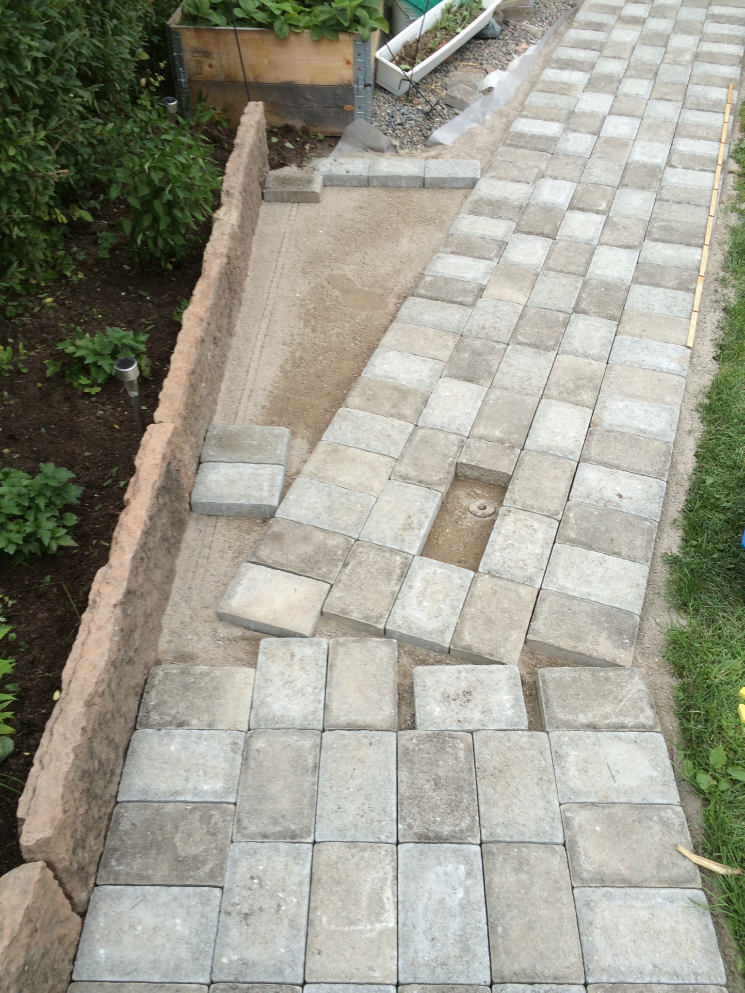

Hur löser man snyggast eller bäst övergången som ni ser på bild 1.

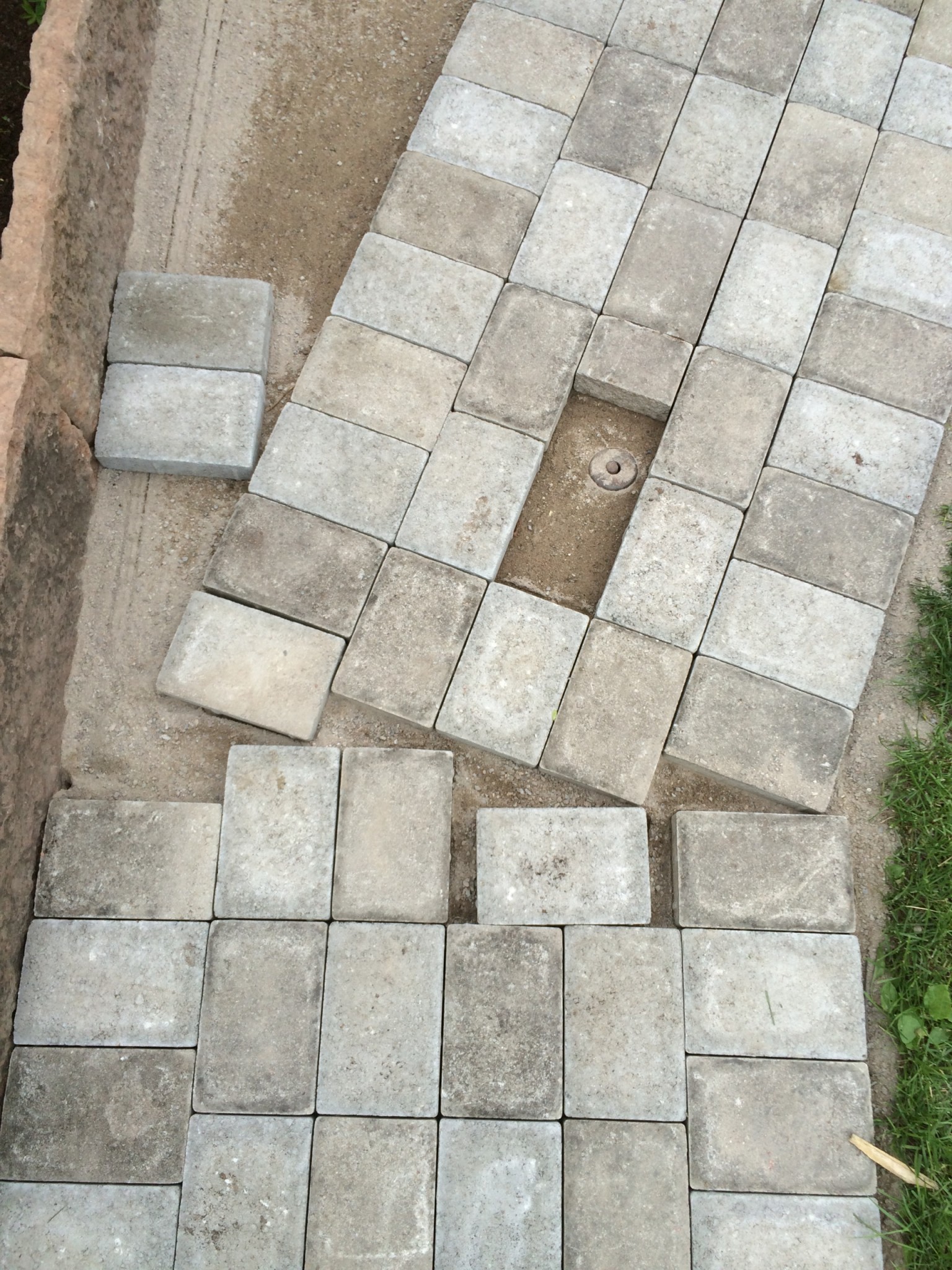

Hur skulle ni lägga övre vänstra delen i bild 2, horisontellt som första delaen av gången, eller snett som den översta delen?

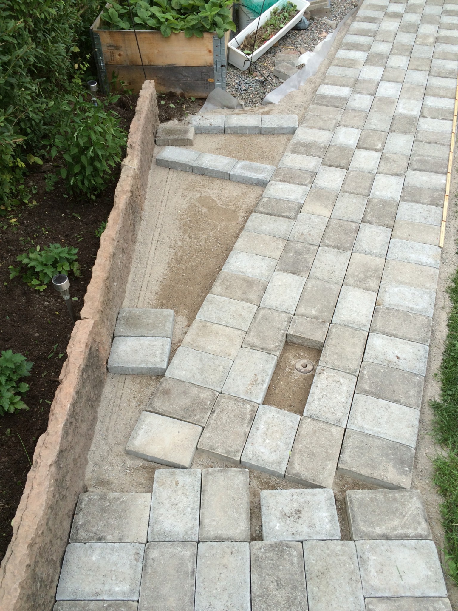

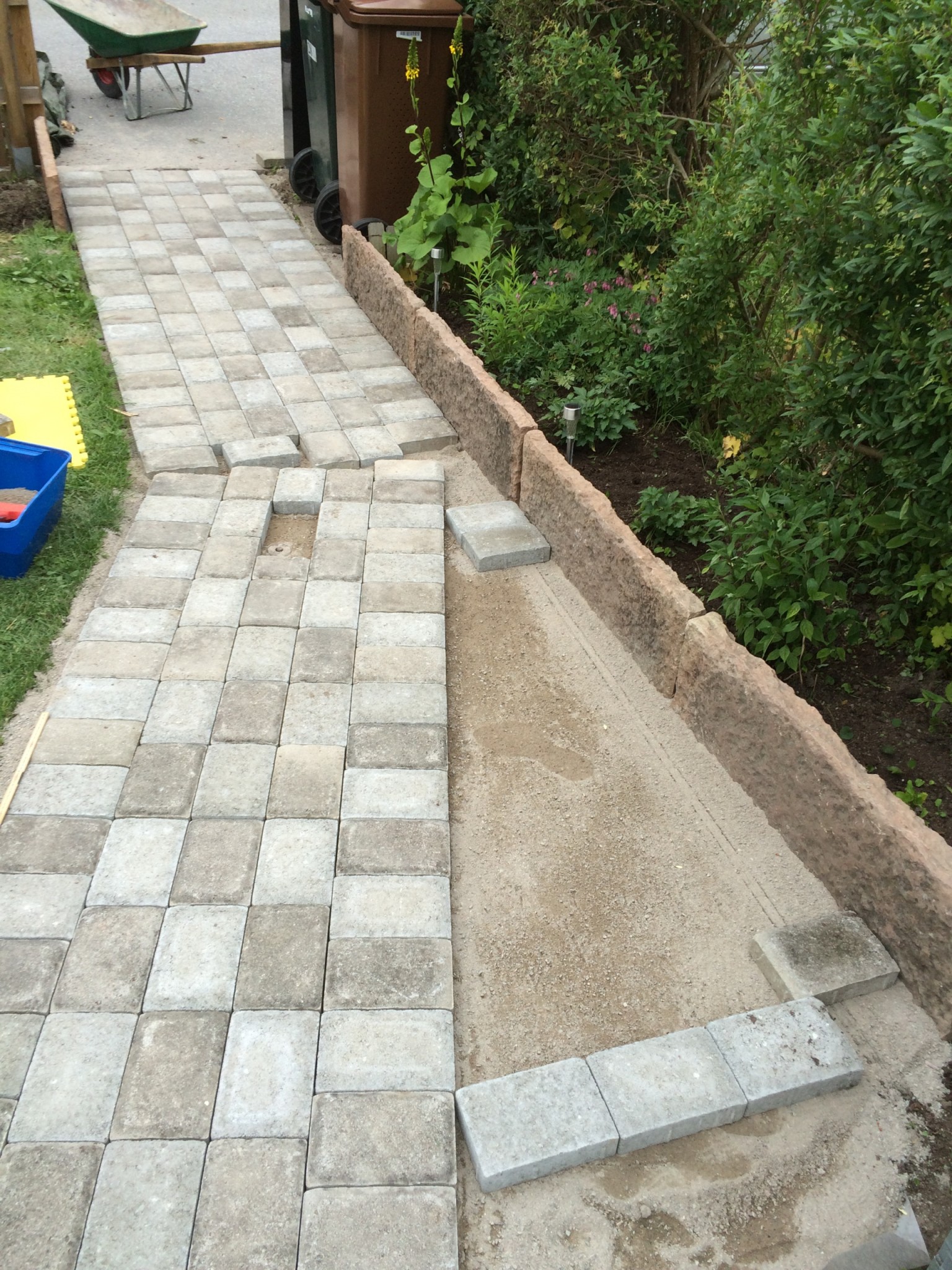

Sjuter in 2 bilder till för att visa mera.

Fixa samma bredd på grusgången så ska det lösa sig.
Nu vill frugan inte ha det så, tycker det kommer se konstigt ut.
Om du ser på bild 2 eller 3, så måste den breddas halvvägs, går inte att bredda hela vägen.

Precis nedanför pallkragen har du en rad stenar (3 st) som går ut från gången mot en kantsten vid rabatten. Kan du inte lägga den raden som en förlängning av kanstenarna, dvs i 90 graders vinkel mot gången) och sedan lägga till en rad i mitten den nedre delen?
På så vis breddar du den delen mot kröken, men på ett sätt som går i linje med gången.... Tycker ändå vinkeln på den lilla raden ser underlig ut när den är som du satt den nu (syns jättetydligt på bilden längst ned.....).
Övergången bild 1: Ta bort sista och första utlagda raden så du får raka "avslut" och lägga den ytan med en halt annan sten, tex smågatsten av granit?
Bild 2: Hade jag fortsatt lägga som resten av gången och såga stenarna så det blir ca 2cm fog mot kantstenen.

Då skulle jag låta den lite bredare gången fortsätta raktpå till huset. Den andra gången får du kapa lite sten..
Blir snyggast att snedkapa stenarna vid "muren". Stenarna på bild 2 ligger rätt enligt mig. (de 3st som följer de andra stenarna)
