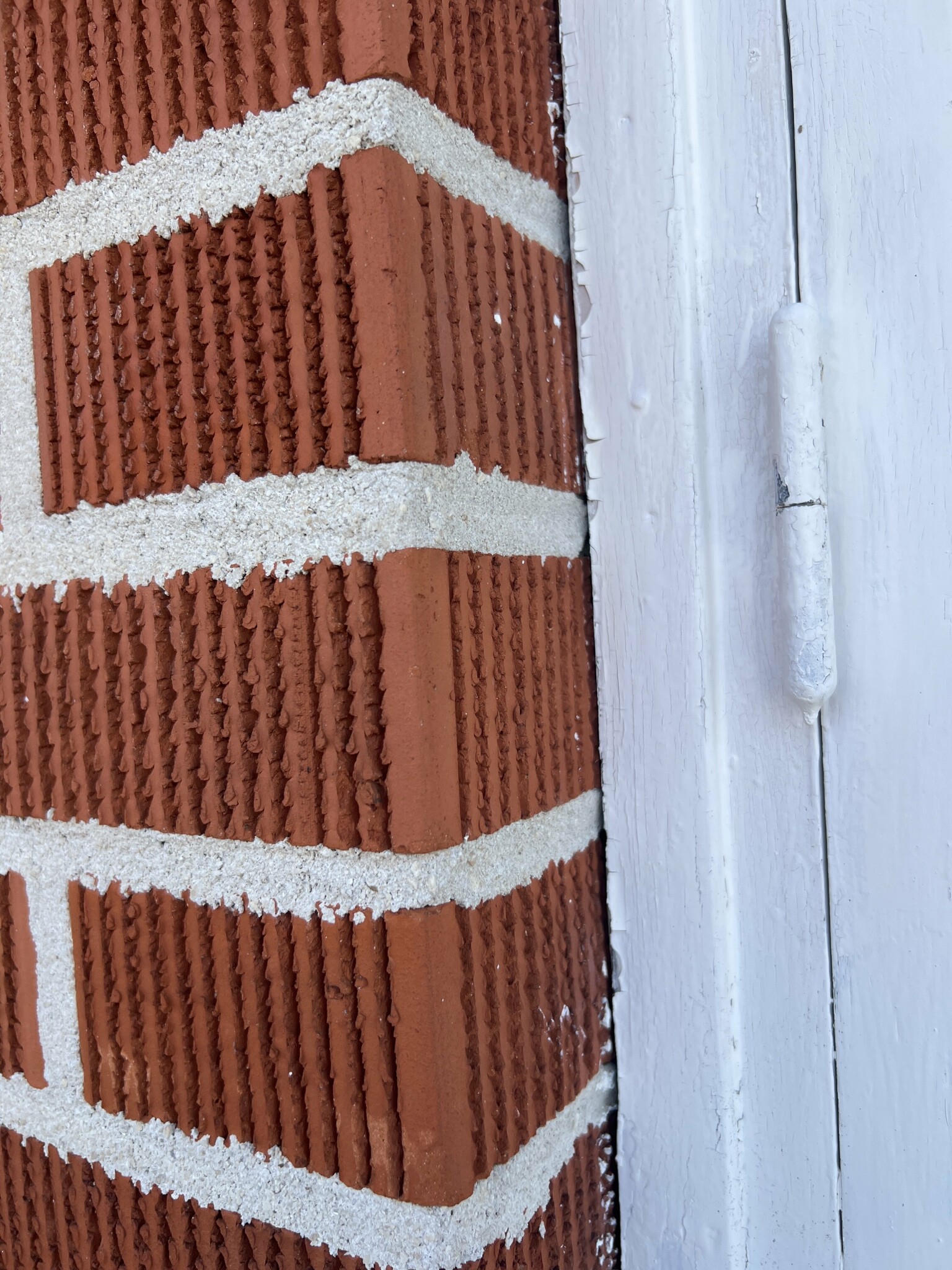

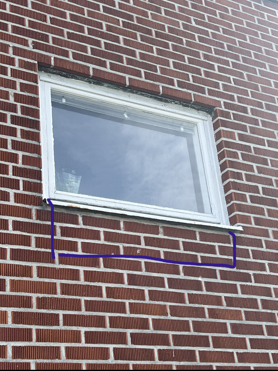

Vi bor i ett rött tegelhus från 58 och önskar byta ett fönster till ett högre. Alltså ta bort 2-3 rader tegel under det fönstret som sitter nu. Jag har dock sett att stenarna runt fönster och dörrar är rundade. Är det något man kan slipa till så det blir samma? Vet någon vad det är för tegel? Kan vara håligheter..

Skulle tippa på att de stenarna är i håliga så ifall du vill ha en hel yta mot smygen får du knacka loss och vända stenarna där du har sågat. Blir nog svårt att få rent dem från murbruk med den texturen.Slipa tegel är inga problem
Kontakta en lokal murare ifall dom har kännedom om ert tegel är vanligt förekommande på orten och om dom kanske har några ovanliga stenar undangömda.
Det där teglet var någon specialprodukt på sin tid. Jag säger som topmount bortsett från att jag inte tror att du kan ta loss och vända avsågade hålstenar.
Jag tycker du skall knacka ned det som du vill ha bort så försiktigt du kan. Man brukar lyckas få loss och renknacka ungefär varannan sten utan att den spricker någonstans i processen så av de 2-3 varven som du tar bort borde då få tegel så det räcker att reparera med vid sidorna plus några stenar i reserv för framtida reparationer.
Man renknackar tegel med murarhammare eller om man inte är van att träffa där man vill med den kan man använda hammare och huggmejsel. När det gäller cementbruk och håltegel vänder man den sidan med bruk mot sig och knackar runtom på alla sidor precis i fogen mellan tegelsten och bruk. Då lossnar brukar som ett stort flak från stenen. När man är van renknackar och lastar man 200-300 stenar på ett dagsverke men när man gör det första gången måste det få ta tid i början så ta det lugnt och försiktigt.
