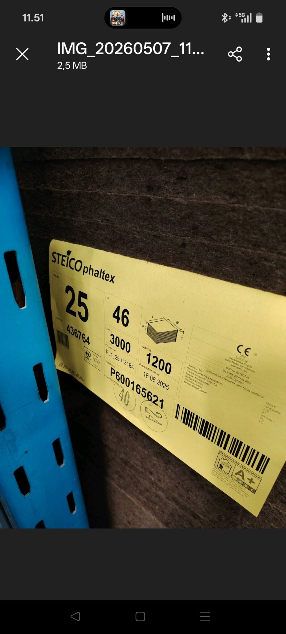

Jag har ett gammalt stockhus från 1850-talet som jag skall renovera, då kommer jag till frågan - vilken vindsskyddskiva skall jag välja?
- Hunton vindsskydskiva 25mm
- Steico vindsskydskiva 25mm
Jag kan få tag i Steico vindsskydskiva för 31€ / skiva från en överloppsbutik gentemot Hunton som ligger runt 60€ / skivan (3.6kvm)
Hunton känns naturligtvis som det självklara och säkra valet men på hela huset blir det ~3000€ skillnad mellan de två.
Finns det för och nackdelar mellan dessa två?
Tacksam för alla åsikter angående detta!

Det förefaller inte vara ngn nämnvärd skillnad mellan de båda.
Båda är träfiberskivor imprgnerade med bitumen. Lambda-värdet förefaller vara samma. Även Sd-värdena är samma eller likartade.
De går att få med rak kant eller fals.
Förefaller mig hugget som stucket. Priset är för lika stora, tjocka skivor och med samma kant?
