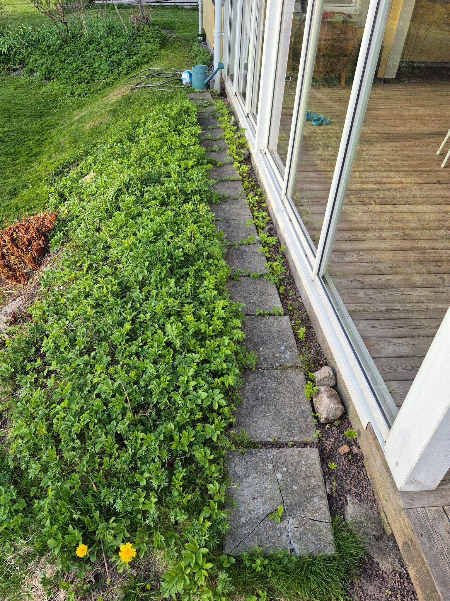

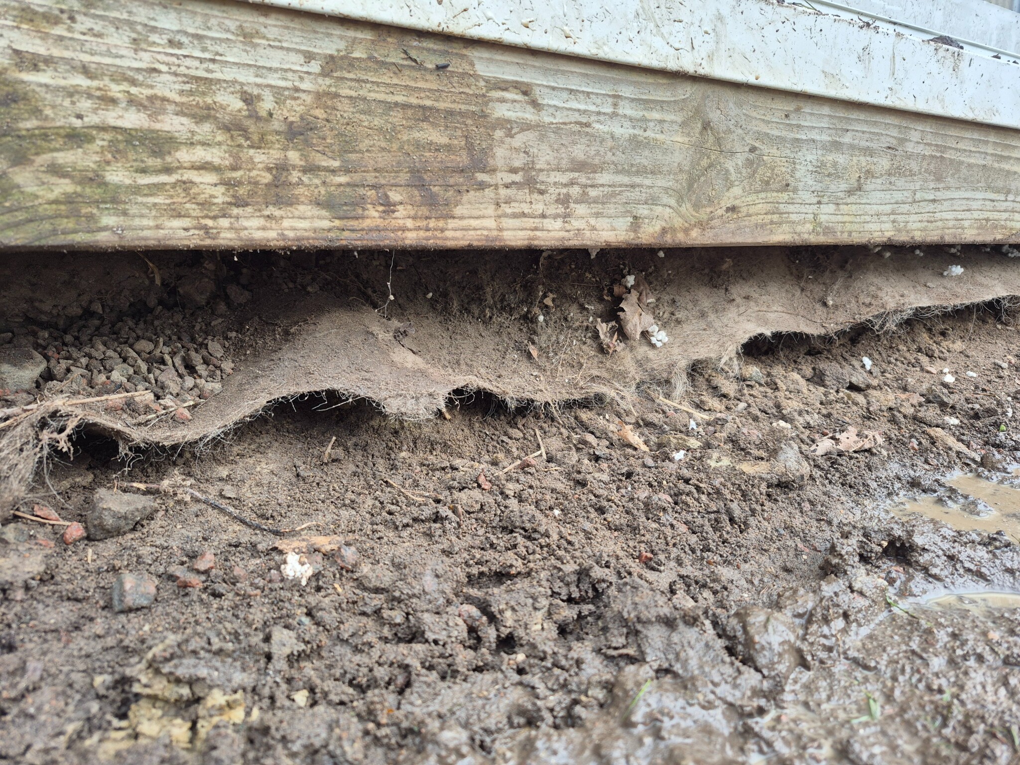

Hej, längs vårt uterum har vi en stenlagd gång. Sannolikt ca 20 år gammalt, se bilden
Det ligger en markduk där under redan som är gammal och inte gör dott jobb längre. Min plan är att
- gräva ur ca 10cm, få bor allt ogräs
- lägga ny duk och nytt lämpligt material på den
Lägga tillbaka stenplattor
Tar gärna input på vad jag ska tänka på, möjliga fallgropar etc om någon har nåt att dela med sig av. Det är.väl viktigt qtt det blir dränerande/fall åt rätt håll tänker jag
Vad är bäst fraktion på material att fylla tillbaks med på nya duken? Vilken typ duk är bäst?

Kirskål åtgärdar du inte med att byta ut lite markduk...

Tack,
Ok jag får nog börja gräva och se vilken nivå duken ligger på. Den kanske kan ligga kvar då

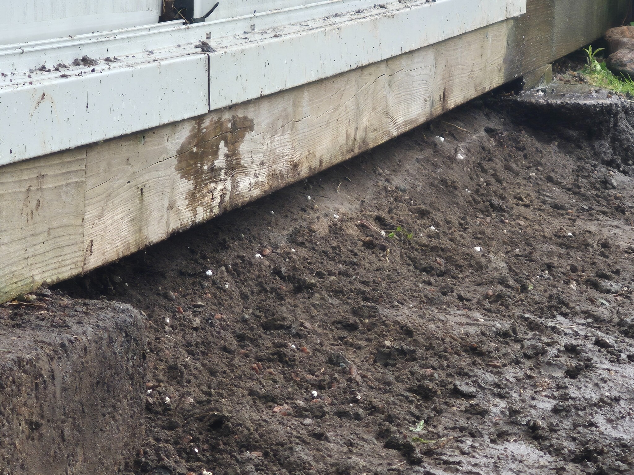

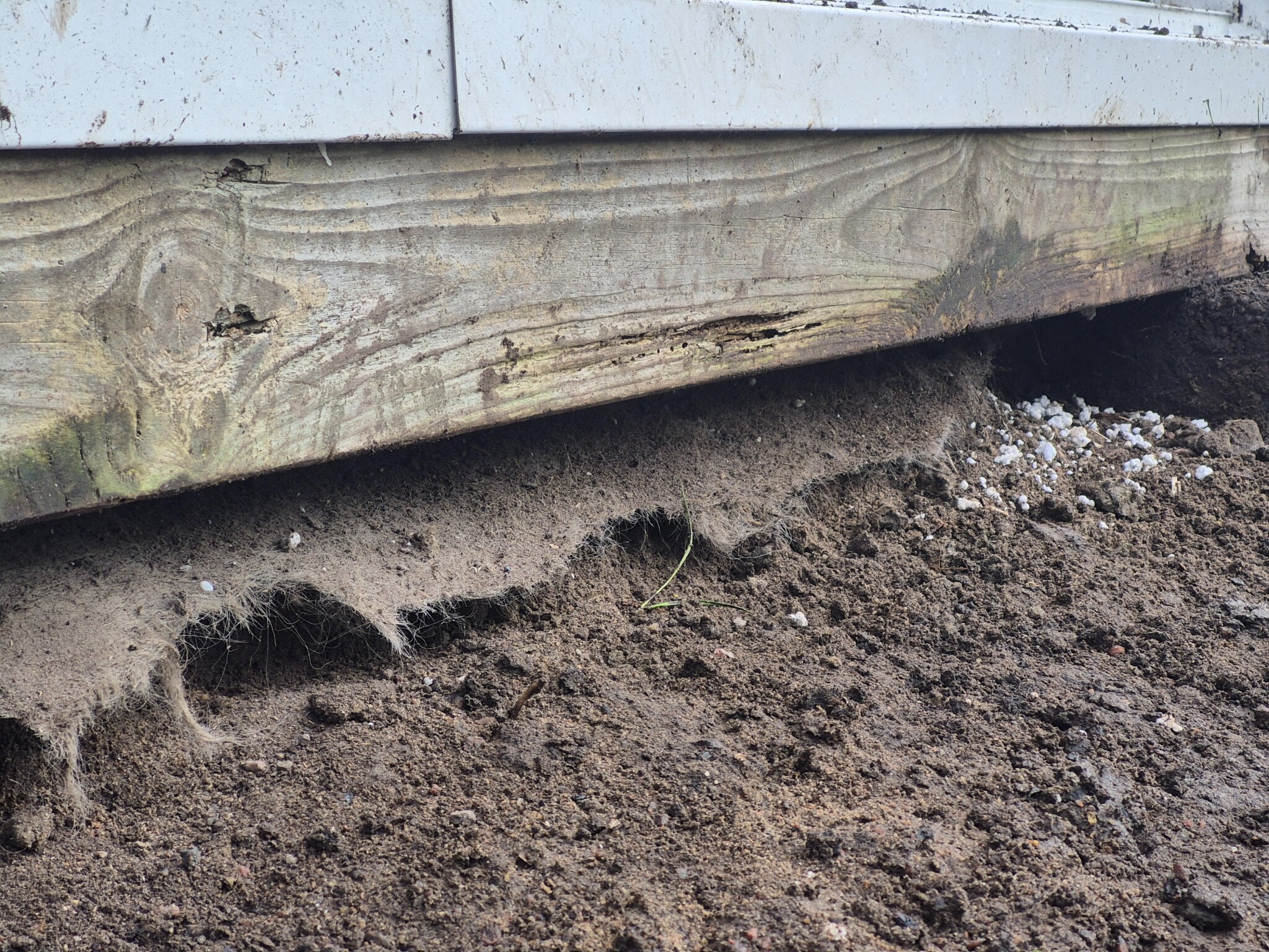

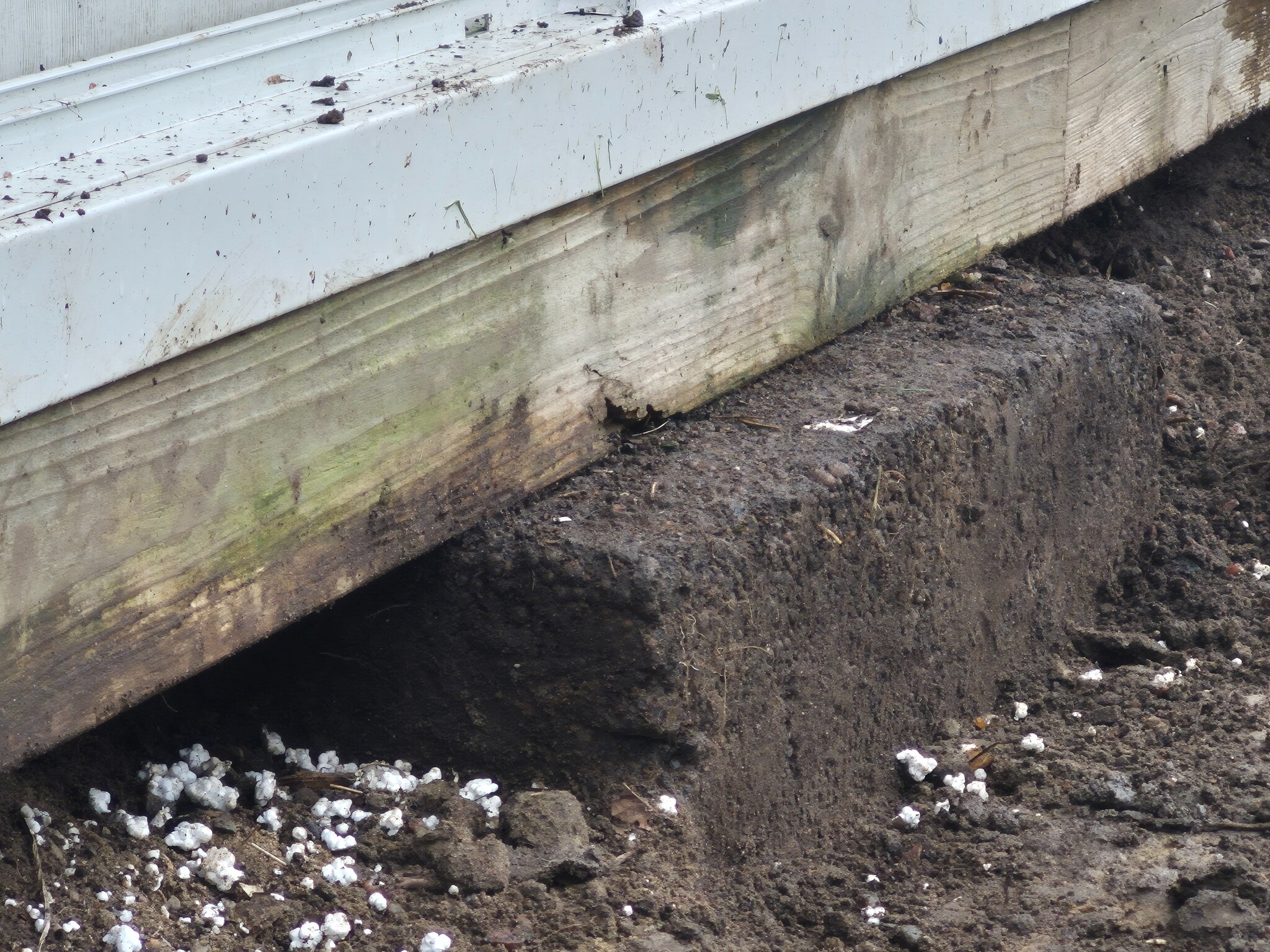

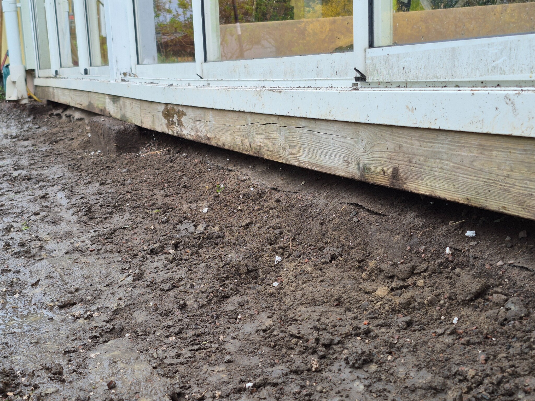

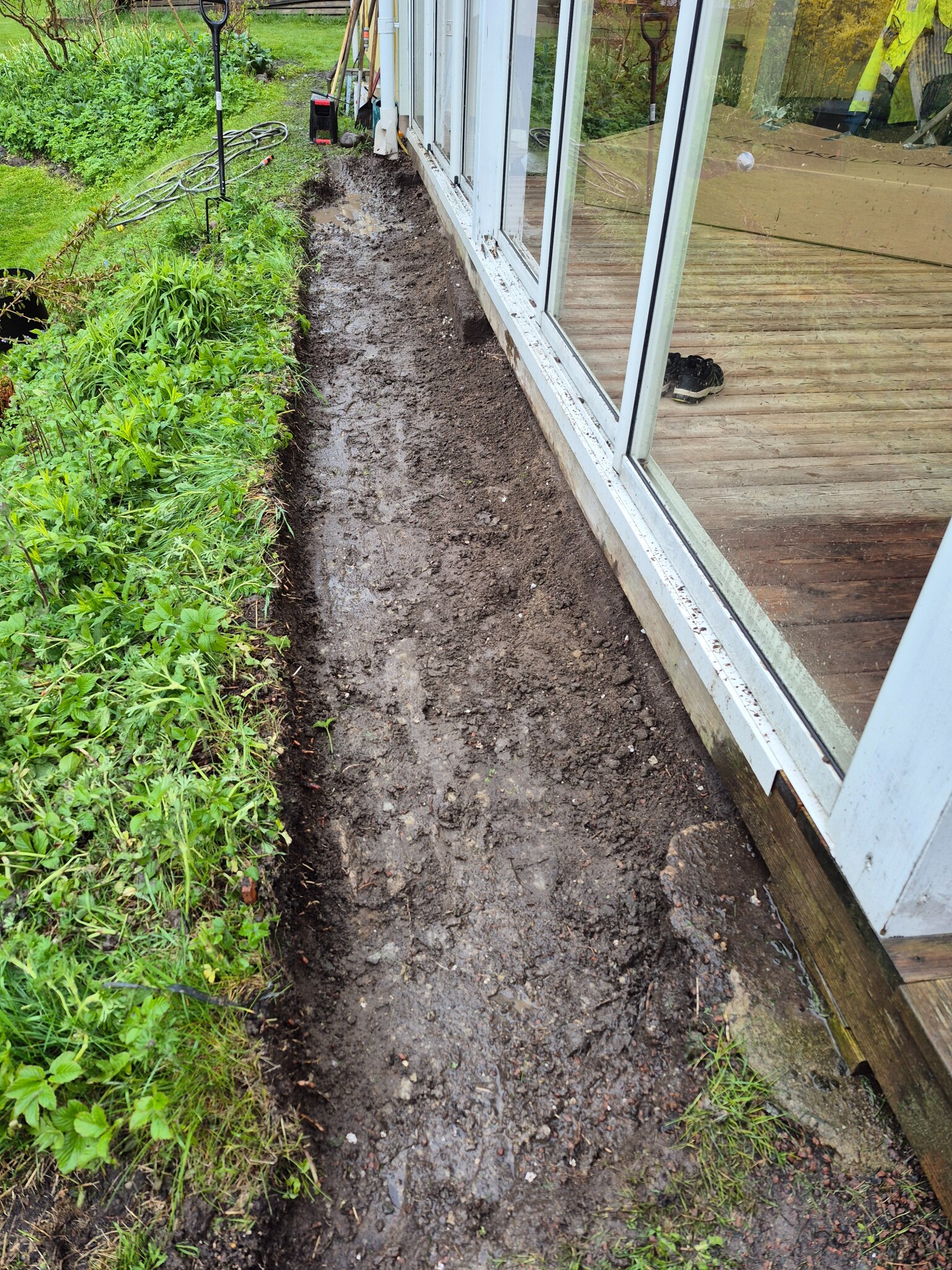

Nu har jag grävt ur 15-20cm som djupast och lite grundare mot uterummet
"Syllen" eller vad man kallar golvregeln låg emot jorden och det var mkt rötter in under golvet. Duken som var där låg bara 20cm ut från uterummet. Skar bort det som stack ut. Rensat rötter ovan och under duken och frilagt hela syllen.
Nu tänker jag lägga en 100g duk, sen sätta rostiga kantband mot utsidan och fylla med något lämpligt . Struntar i plattorna
Vad tror ni om det?
Vad tror ni om det?
