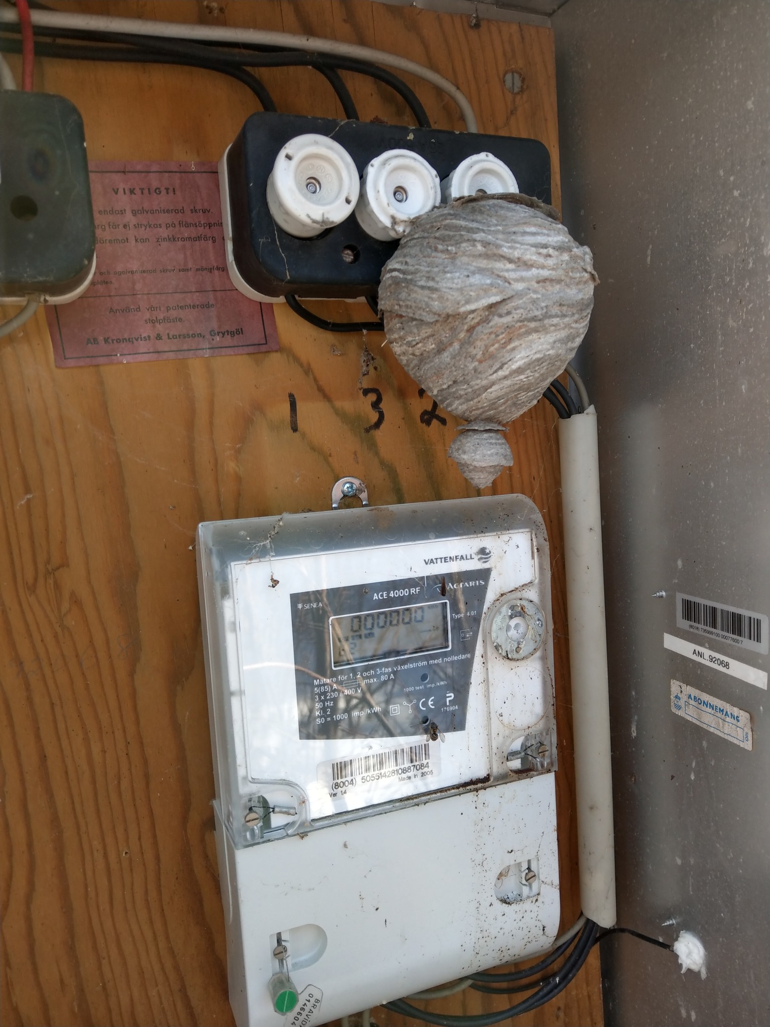

Jag fick ett infall att kolla upp skåpet med huvudsäkringarna nu när vi är på landet. Skåpet sitter på en stolpe i tomtgränsen så man passerar den aldrig så att säga. Vi hade fått påhälsning :-)
Ett gammalt elskåp med huvudsäkringar och en elräknare, där en stor getingbo sitter intill säkringarna.
Det beror på att skåpet är gammalt och har en glipa i dörren. Nu är det åtgärdat så bra det går.
Men en fråga - är detta skåp mitt ansvar eller kan jag be nätägaren byta till ett getingsäkert?

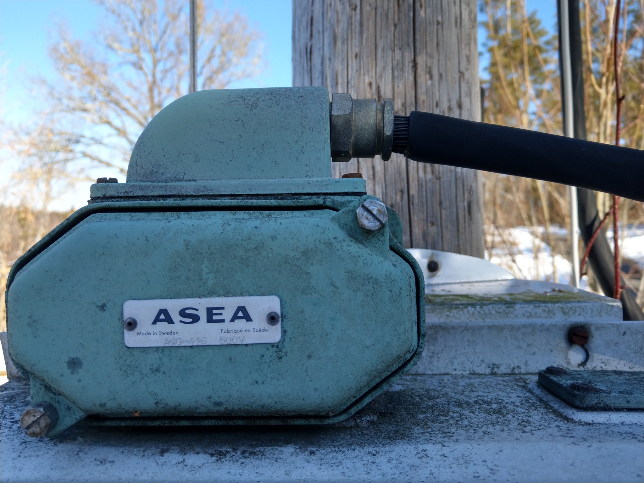

Jag noterade också att där luftledningen går in har kabelisoleringen släppt så att manteln blottas den sista centimetern, Är det något jag borde felanmäla?
Gammalt ASEA elskåp på stolpe med skadad kabelisolering och synlig blottad mantel.
Till 99% är mätarskåpet ditt ansvar.
Ring en elektriker å prata,
elektrikern kontaktar nätägaren så att nätägaren bryter spänningen när elektrikern ska byta mätarskåpet.
Skåpet är normalt sett ditt. Nätägaren har ansvar för ledningen fram till huvudsäkringarna. Så det eventuella isolerings felet är nätägaren ansvar.
Skicka en bild till nätägaren.
