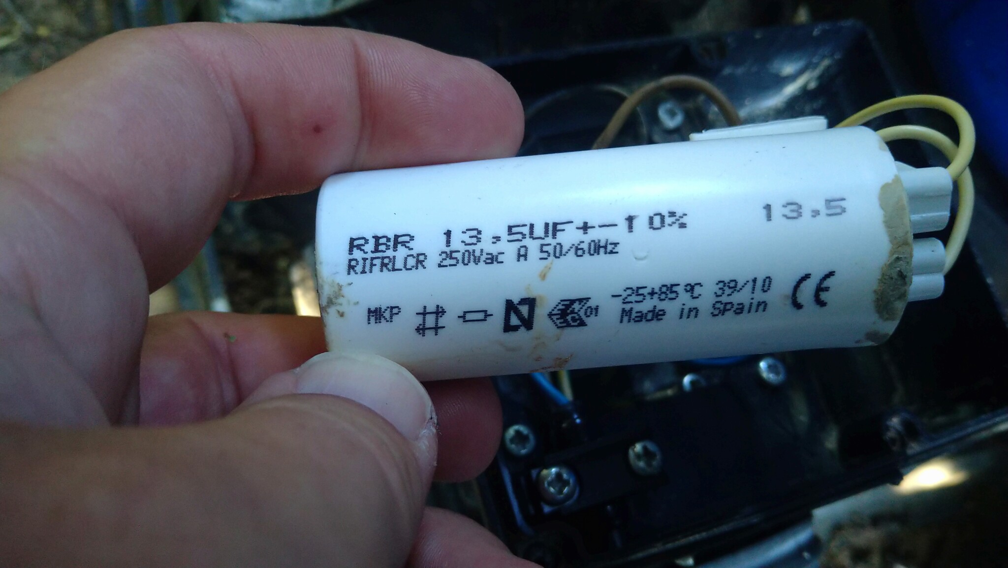

Halloj,
Behöver byta en startkondensator i en poolpump, och den befintliga ligger på 13,5 uF och 250 Vac.
Just exakt 13,5 har jag lite svårare att hitta, men 12, 14 och tom 16 finns till höger och vänster.
Lägre kanske man inte ska gå, men är 14 ok eller till och med 16?
De flesta jag hittar klarar 450 Vac och vad jag läst mig till så är det snudd på en fördel att gå högre, iaf inget problem?

Pumpen startar inte, men om jag puffar till fläkten så går den. Har mätt upp den gamla till 3,7 uF så den har tappat en del från spec.

Det skulle vara typ 18% mer ström genom start/driftlindningen med en 16 µF konding i jämförelse med 13,5µF. tror inte att det kommer att påverka speciellt mycket när det gäller värmeutveckling i motorns start/driftlindningar.J Josth skrev:
14 µF är inom ramen för tillverkningsvariationer av 13,5µF kondingar så det är bara att köra på.
Är det inkopplat kort tid bara för start har det ingen betydelse alls då det är bara inkopplad kort stund

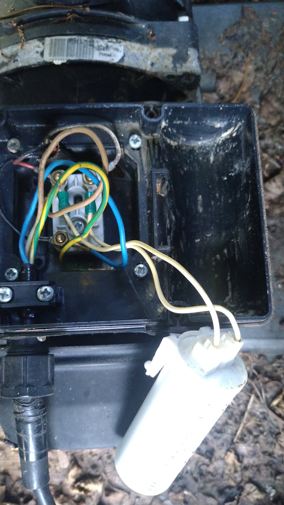

Den sitter så här
Tyvärr tappade jag just ner en av muttrarna i ett hål ner till motorlindningarna så om jag inte lyckas fiska upp den på ett enkelt sätt så kanske mitt försök att hitta ett alternativ inköpsställe och spara leveranstid går om intet på grund av egen fumlighet...

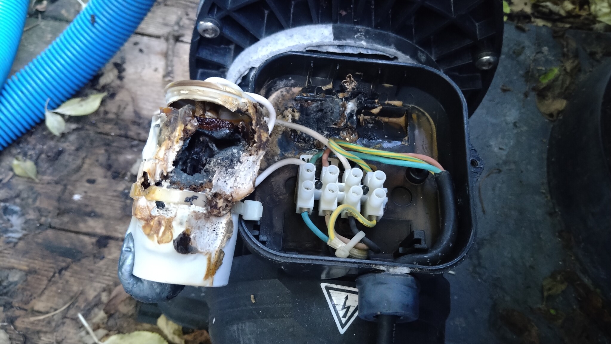

Som epilog kan jag berätta att ersättningspumpen tuffat och gått sedan sist, men jag noterade för någon dag sedan att jag inte hade hört den på någon dag.
Gick för att kolla och såg att kondensatorn i den NYA pumpen inte heller såg så pigg ut.

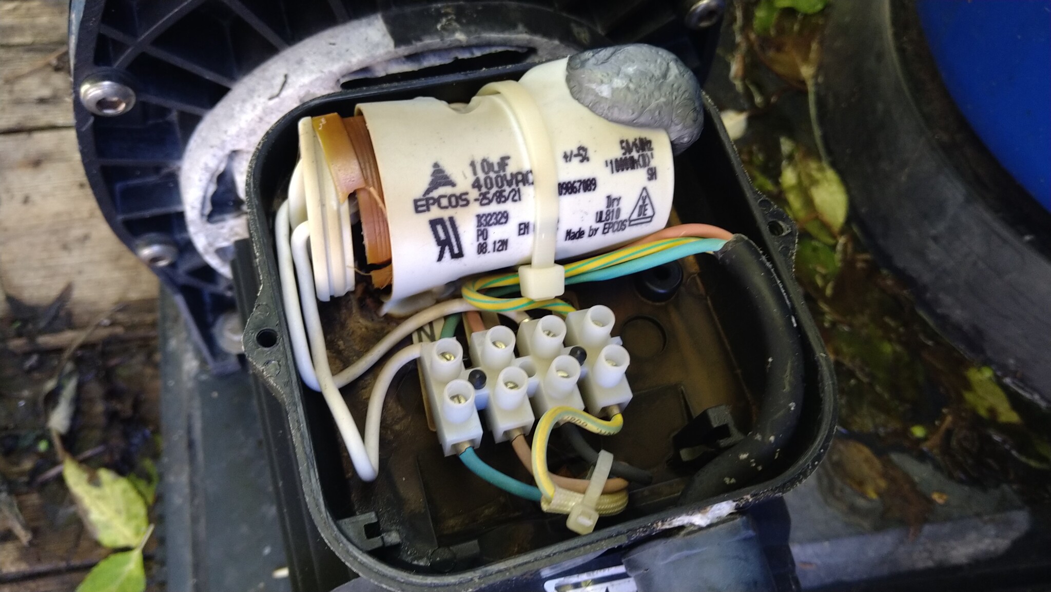

Nåväl, beställde en 10uF som kom idag och jag tog loss den trasiga helt. Holy fkn crap...
Kan ta tilläggas att slangen från utloppet på pumpen lossnat och att den således tömt någon kubik eller två ur poolen innan den gått torr.
Funderar på orsak och samverkan här... Antar att den gått upp i varv och blivit varm. Eller så har något lager kärvar ihop och pumpen har stannat med strömmen på. Leder det till att kondensatorn exploderar/brinner upp, och varför då i så fall?
Är den bortom räddning?

Detta borde inte hända - motorkondingar skall dö 'silent' dvs. oftast att kapacitansen blir allt lägre av att det blivit för många genomslag (som isolerar sig själva) i denna över tiden.
EPCO/TDK ska vara bra kvalitetsmärke, dvs. ingen noname kines (såvida det inte är en counterfeit som även tillverkaren råkat på), och serie B32329 skall vara en 'run' konding och inte en start-konding. Startkondingar kan bli varma internt av högre förluster om dessa inte kopplas ur kort efter start, medans 'run'-kondingar är gjorda att vara inkopplade kontinuerligt.
Det finns alltid en potentiell risk att en konding i serie med en induktans nära och i sin resonansfrekvens kan skapa väldigt höga spänningar, men normalt skall det inte inträffa i drift vid nätfrekvenser som 50 och 60 Hz (däremot har jag inte kollat/analyserat om övertoner på elströmmen kan ge en sådan situation, men då borde problemet dyka upp mer ofta).
När det gäller att prova så skulle jag, efter kollat att det inte är uppenbara avbrott eller generalkortis på lindningarna, att rotorn går att rotera etc, koppla in den nya kondingen och sedan provstarta med beredd på att kunna bryta strömmen snabbt igen och inte allt för stark säkring - dock är jag mer bekymrad om pumpen gått torr och blivit skador av detta inklusive att det skurit.

För att vara tydlig så skedde alltså detta i en pump där jag ännu inte hade gjort några förändringar/byten av komponenter. Jag upptäckte att jordfelsbrytare hade löst ut, att poolpumpen stod still, att en slang hade lossnat och att kondensatorn såg ut så där.
Jag hade köpt en ny 10uF kondensator och det var när jag tänkte sätta dit den som jag såg på undersidan av den gamla att skadan på den gamla var något mer dramatisk än jag hade förväntat mig.
