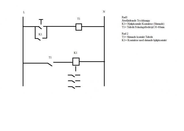

Var några år sen jag byggde sånt här så jag behöver lite hjälp med vad jag ska ha för material.
Så här vill dom att det ska fungera.
Vill ha en knapp inne i garaget som vid tillslag startar kompressorn i 30-60 min.
Jag tänkte på en kontaktor och något som drar spolen i 30-60 min, men vad? Är som sagt många år sen jag byggde sånt här. :S
Tacksam för hjälp

Vad är det för kompressor? Hur styrs den, via kraft eller manöverström? Lite mer uppgifter skulle underlätta och posta lite bilder oxå. En enkel lösning bara mellan tummen och pekfingret är en kontaktor, ett tidrelä och en knapp.
Det är en 400V kompressor. Bilder ha jag inga.
Ja en kontaktor ha jag haft i tankarna, men undrade vad man kunde ha som dra spolen i 30-60 min. En återfjädrande brytare eller något som i sin tur styr denna.

som snaggletooth skriver...
En sån här kanske
https://www.elfa.se/elfa3~se_sv/elfa/init.do?item=37-542-97&toc=19567
kopplad till en kontaktor eller relä
https://www.elfa.se/elfa3~se_sv/elfa/init.do?item=36-224-27&toc=19815
o sen en knapp... o en lång sladd!!

Okej Krillew, låter som det jag vill ha. Det där med äggklocka är inget dom vill ha. Hade det i tankarna innan.
Haha skicka med en "ritning" jag gjorde i Paint. Om jag kopplar på det viset bör det fungera va.
Skratta inte åt mina Paint skills nu!
Nej, kommer inte att funka så, men om du skippar självhållningen med hjälpkontakten på kontaktorn funkar det.
Men då är det ju ingen spänning till spolen på tidrelät hela tiden under dom 30-60min. Ska det inte va det. Klara den sig på en impuls och sen nedräkning i 30-60min utan spänning på spolen?snaggletooth skrev:
