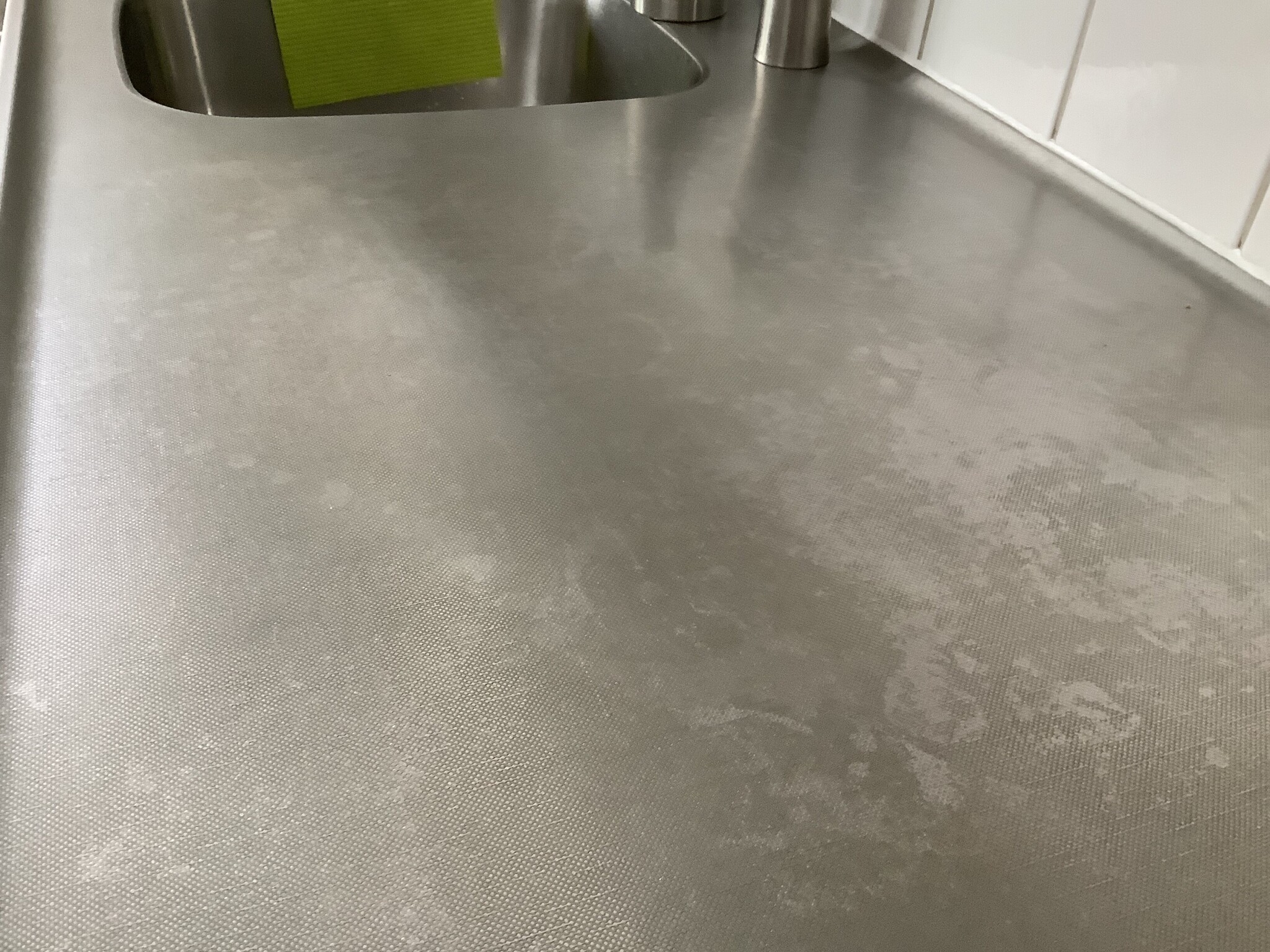

Min 50 år gamla ”räfflade” diskbänk luktade fisk hur jag än bar mig åt. Mot bättre vetande sprayade jag den med rengöringsmedel med klorin. Torkade bort det direkt men det lämnade ljusare fläckar över hela diskbänken. Vad gör jag nu?
Provade med metallpolering för bil, då blev trasa alldeles svart som när man polerar smutsigt silver så jag vågade inte fortsätta. Just där är hela området ljusare.
Hjälp!

Rostfritt stål brukar gå att rengöra med ättiksyra. Det löser upp oxidlagret som ligger överst, t ex det oxidlager du har skapar med Klorin.

Rostfritt stål är rostfritt för att krom i stållegerringen lägger sig på ytan och bildar ett kromlager som inte kan rosta. Krom kan oxideras av natriumhypoklorit, kemikalien som Klorin är en vattenlösning av. Detta har gett fläckarna på något sätt. Krom har en massa oxidationstillstånd, salter/joner.

Rostfritt tål som rostfri bänkstål mycket men långt ifrån allt - tex salter av järn som järnsulfat och järnklorid...
Tvättas det inte av så fort som möjligt, - noga - med oförsvarligt mycket sköljvatten, om det blir synliga mörka fläckar efter stänk och droppar - poleras bort med Autosol - så har man hål rakt igenom i diskbänken efter typ 5 år...
Fråga inte hur jag vet...
Nu vet jag inte hur ytan är, om den tex. är avsiktligt matt, men annars kan en omgång med autosol eller liknande polerpasta göra en skabbig rostfri diskbänk som ny (och blank) igen - dock börjar man ena kanten så blir det att gå över hela vägen.

Tjockare lager av oxid, med tjock så menar vi inom området µm i tjocklekar - när det är ojämnt så beror det ofta av varierande tjocklek av lager oxider på den rostfria ytan och med det varierande reflektion av ljuset, vilket i sin beror på vad som stänkt och torkar in som vätskor över åren - din klorinrengöring gjorde det nog bara lite tydligare synligt.
Med polering som du redan provat (och ja - trasan blir svart, mycket svart, mycket fort - med autosol) så kan man polera ned och göra 'reset' på ytan och med det blank rostfri stål utan oxid når luften och skapa en ny oxidyta med tiden.
Det som är svåra är att en avsiktlig etsad eller borstad matt yta, så blir det blank yta efter en polering med autosol - väldigt blank, så vill man att det skall vara fortsättningsvis matt så har jag ingen bra svar
Använder man specifika dyra rengöringsmedel för rostfritt så har de också slipmedel och olika syror i sina blandningar som löser lite av de bildade oxiderna

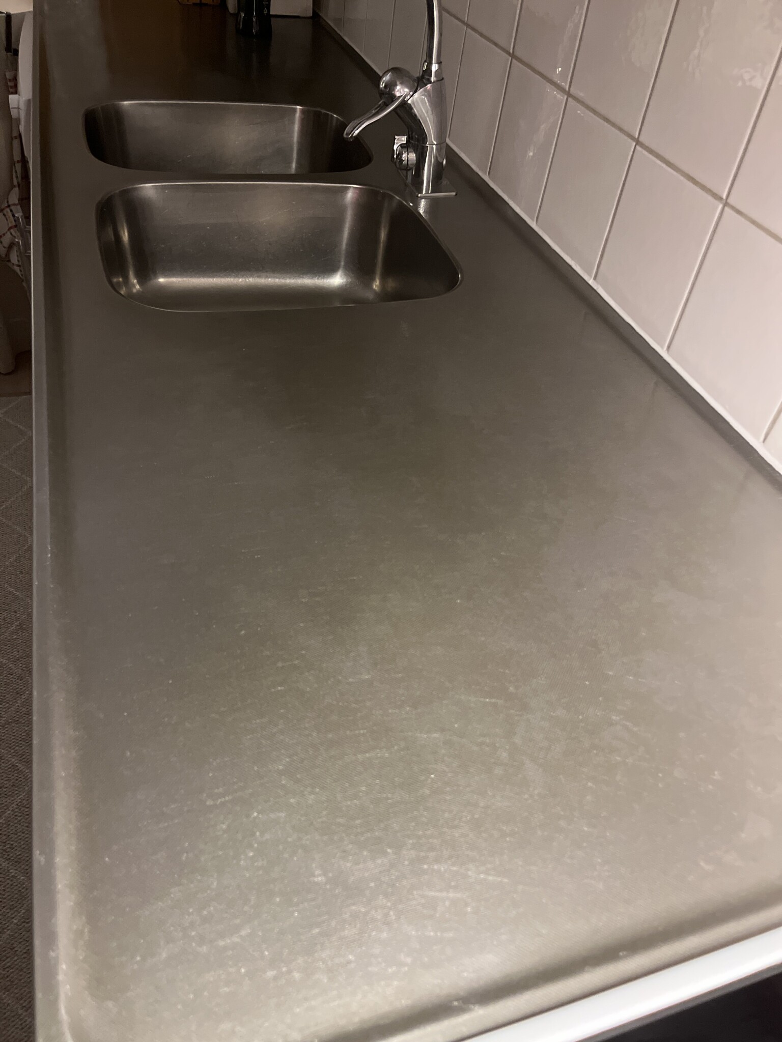

Har rengjort (igen) och fyller på med fett. Ska skaffa paraffin , värma lite och smeta på det
också sen ska det förhoppningsvis ”läka ut” och det skyddande lagret återbildas . Om jag vill gnida på fläckarna ska det tydligen göras med mitakeltrasa inget annat

Efter en omgång med olja!!
  • Köksbänk med två diskhoar och blandare, nyligen behandlad med olja.

Så då hade du ett fettlaget på hela diskbänken som Klorinet oxiderade bort kan man tänka.
Möjligt , men det blev prickar bara på just de ställena sprayen låg (i 30 sek kanske)
Är nu typ perfekt i hörnan där jag polerade med polerpastan.
Konstigt. Det ska ju inte funka på sån matt, trådmönstrad(?) bänk som jag har???
Köper paraffin idag så får vi se.
Bänken är 50 år men så himla bekväm tycker jag, just för att den är så stor.
