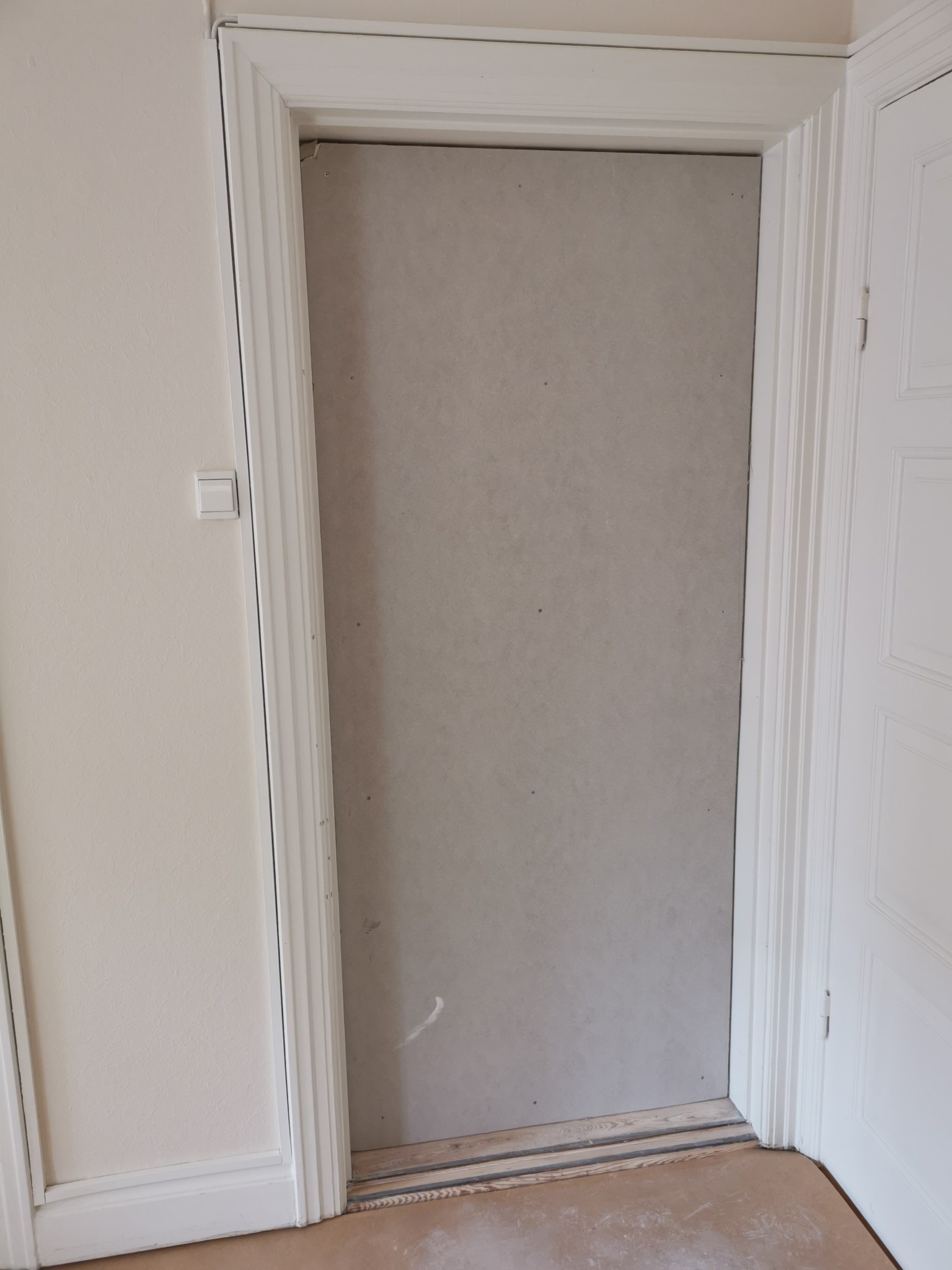

Jag ska stänga en lägenhetsdörr då vi slagit ihop två lägenheter. Den nya brandcellen får inte kommunicera mellan två trapphus så ena dörren ska stängas med ei60 klass.
Jag skruvade igen dörren (solid trädörr från 30 talet) och byggde bara en träregelvägg inuti den gamla dörrkarmen med dubbelgips på dörrsidan och OSB + gips på insidan. 70 mm regel och stenull. Bör jag också fylla ut runt gipset med brandfog eller är det bara när man borrar igenom rör och kablar i en brandvägg som brandfog ska användas?
En igenmurad lägenhetsdörr med dubbelgips och synlig regelkonstruktion i gammal dörrkarm.
