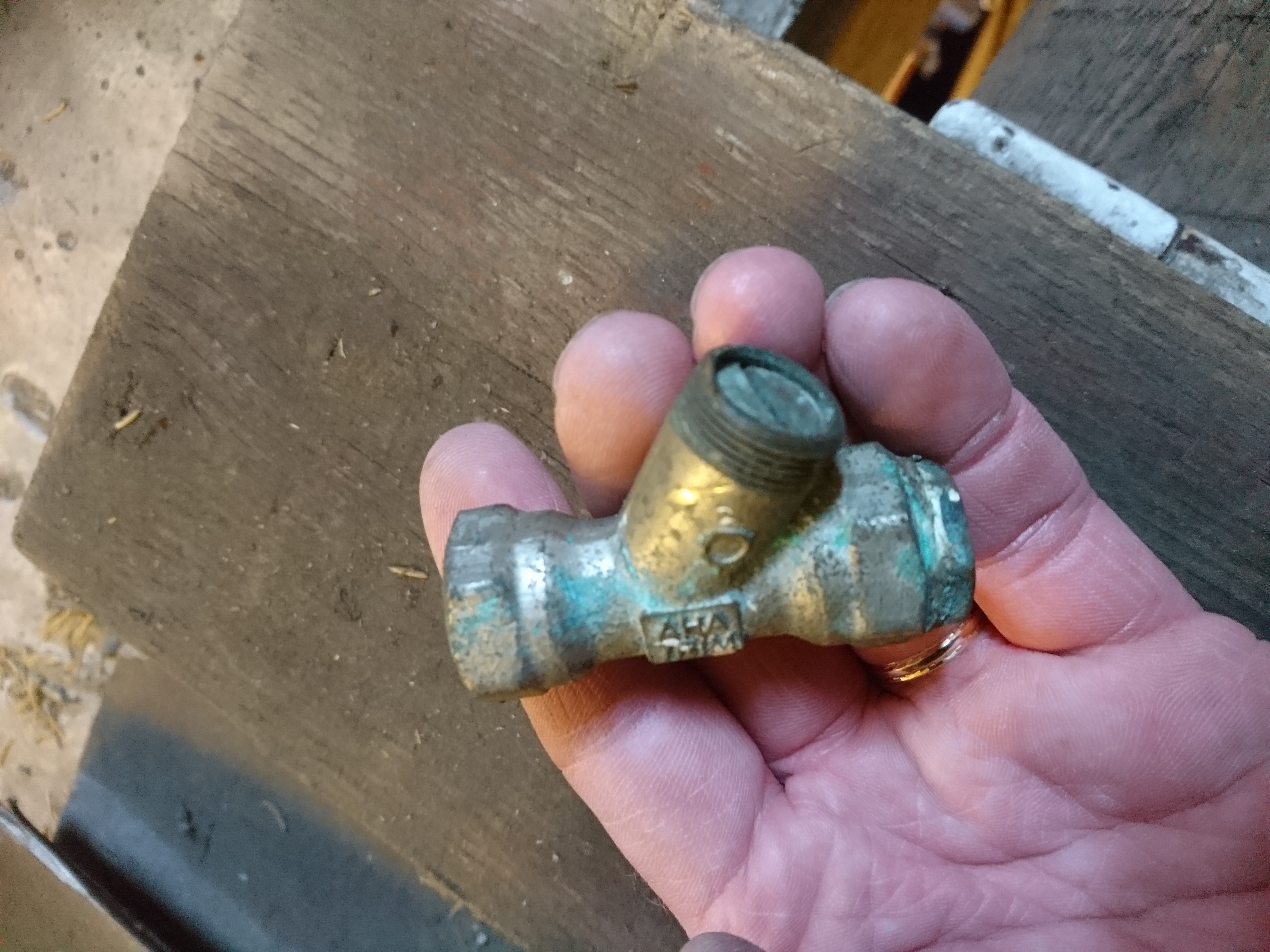

Tycker också att du ska unna dig VVS-service, det är ett snabbt jobb för dom att bryta vattnet vid vattenmätaren och byta så du får nya kulventiler på rören.

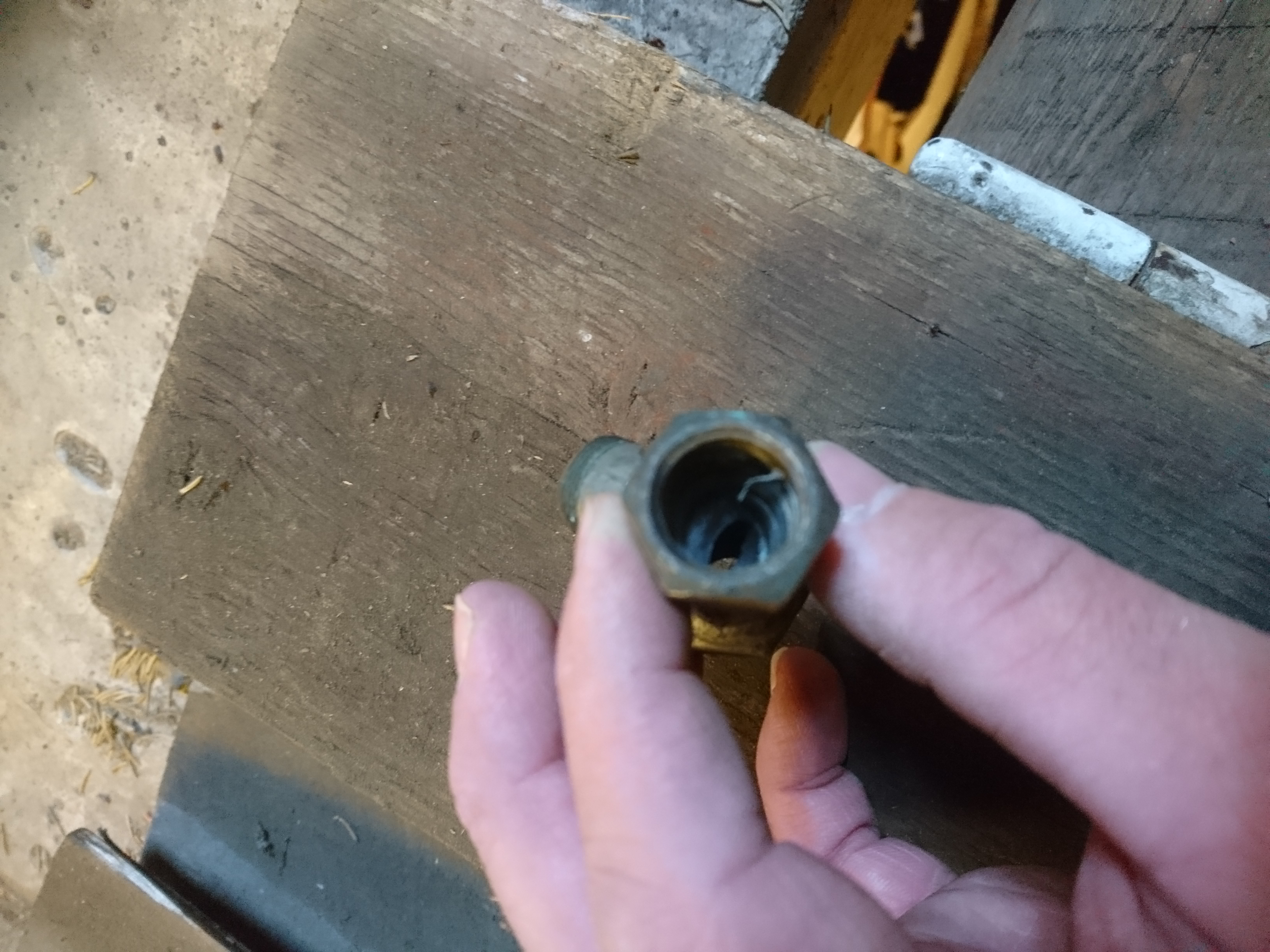

Den vinklade del med mutter är troligen en avstängare men om du bara har sådan på ett rör av de två rören så är det ju kört vilketsom såvida du inte ska renovera en tvågreppsblandares ena ratt. Plus att dessa inte alltid stänger helt om man nu klar av att skruva in skruven bakom täcklockmuttern. Äldre är av spårmejsel-modell så gäller att man har en ganska stor mejsel dessutom för att inte skada mässingen.
Sen vet jag inte om dagens regler gillar att avstängningen till diskmaskinen är under bänk.
Har du tänkt byta blandare är det ju käckt att uppdatera den delen också, med hjälp av en VVS-are. För du och dina grannare blir inte mer tacksamma ifall det börjar krångla när du försöker själv och det slutar med en ostoppbar stråle i köket. ;)
