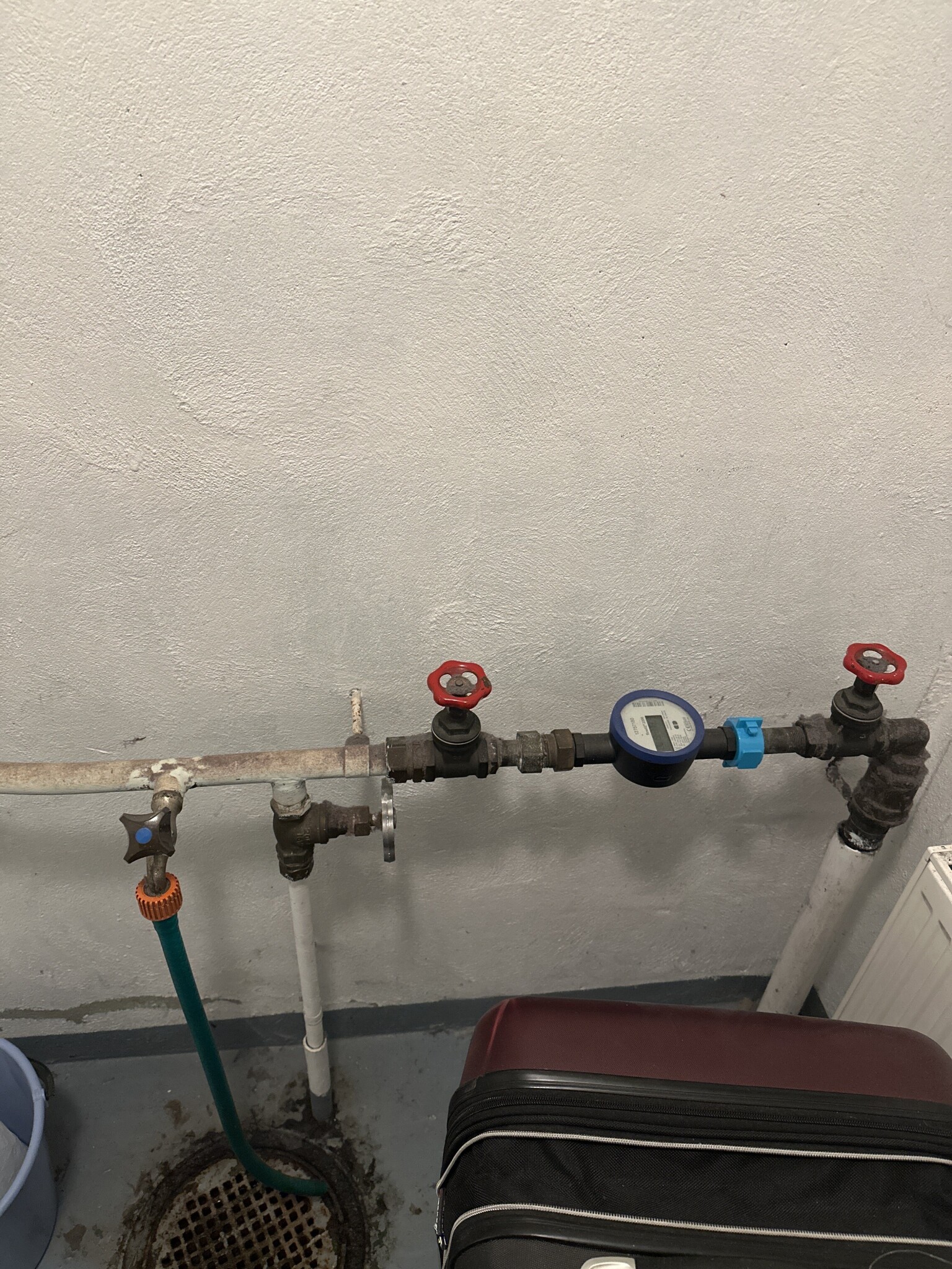

Hej på er,
I somras byggde vi om altanen och förlängde den. Vi hade i den gamla altanen en tappventil för vattnet utomhus där man kunde koppla på en t.ex. trådgårdsslang eller köra den fristående. I samband med ombyggnaden kopplade vi vidare den till två slangar, en till utekök och en till en trädgårdsslang på andra sidan huset med egen tappventil. Problemet är att vi har byggt in huvud-kranen/ventilen under altanen så vi kommer dessvärre inte in där längre. Den enda kontrollen över vattnet är antingen via uteköket eller via trädgårdsslangen nu, men huvudkranen i sig är helt öppen. Jag misstänker att eftersom huvudkranen (som vi råkat bygga in) är helt öppen känns det risk att det fryser under vinter. Vi har isolerat de nya slangarna som går till utekök + trädgårsslang så gott det går men känns inte optimalt ändå.
Därför försöker jag stänga av vattnet ifrån huset istället. Båda röda vreden stoppade vattnet utomhus men även trycket inomhus, så jag verkar inte kunna använda mig av dom. Det finns ett silvervrede som är ganska trögt men jag inte vågar riktigt snurra på. Vet ni vad det är och vad den reglerar? Är det kanske den som går ut?
Om inget reglerar utevattnet, kan man med hjälp av rörmokare installera ett eget vrede till det? Känns ju rimligt att man borde kunna styra det inifrån.

De två röda rattarna är för att stänga inkommande vatten och kunna byta vattenmätarrn. Höger sida kommer från gatan, vänster fördelar ut i huset. Men för att hitta vilket rör som leder till utkastaren får du kanske leta längs alla synliga rör vilket som är mest troligt.
Kan du stänga bara den ledningen på insidan och tappa ur vid uteköket (dvs lossa och hålla den lägre än var utkastarens höjd) borde det gå.
Är det byggt i år? Onödigt stort risktagande att bygga bort avstängningen ute på det sättet.
