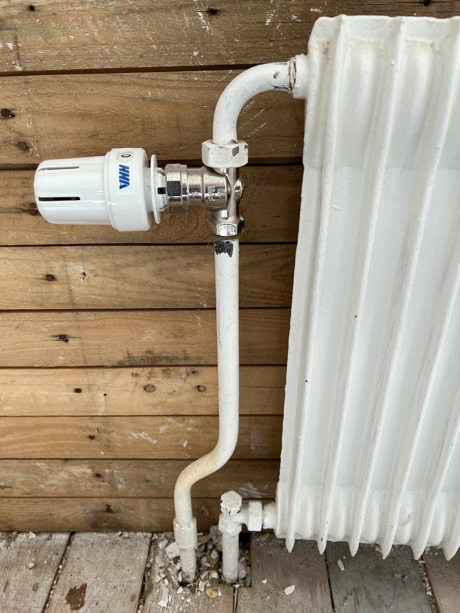

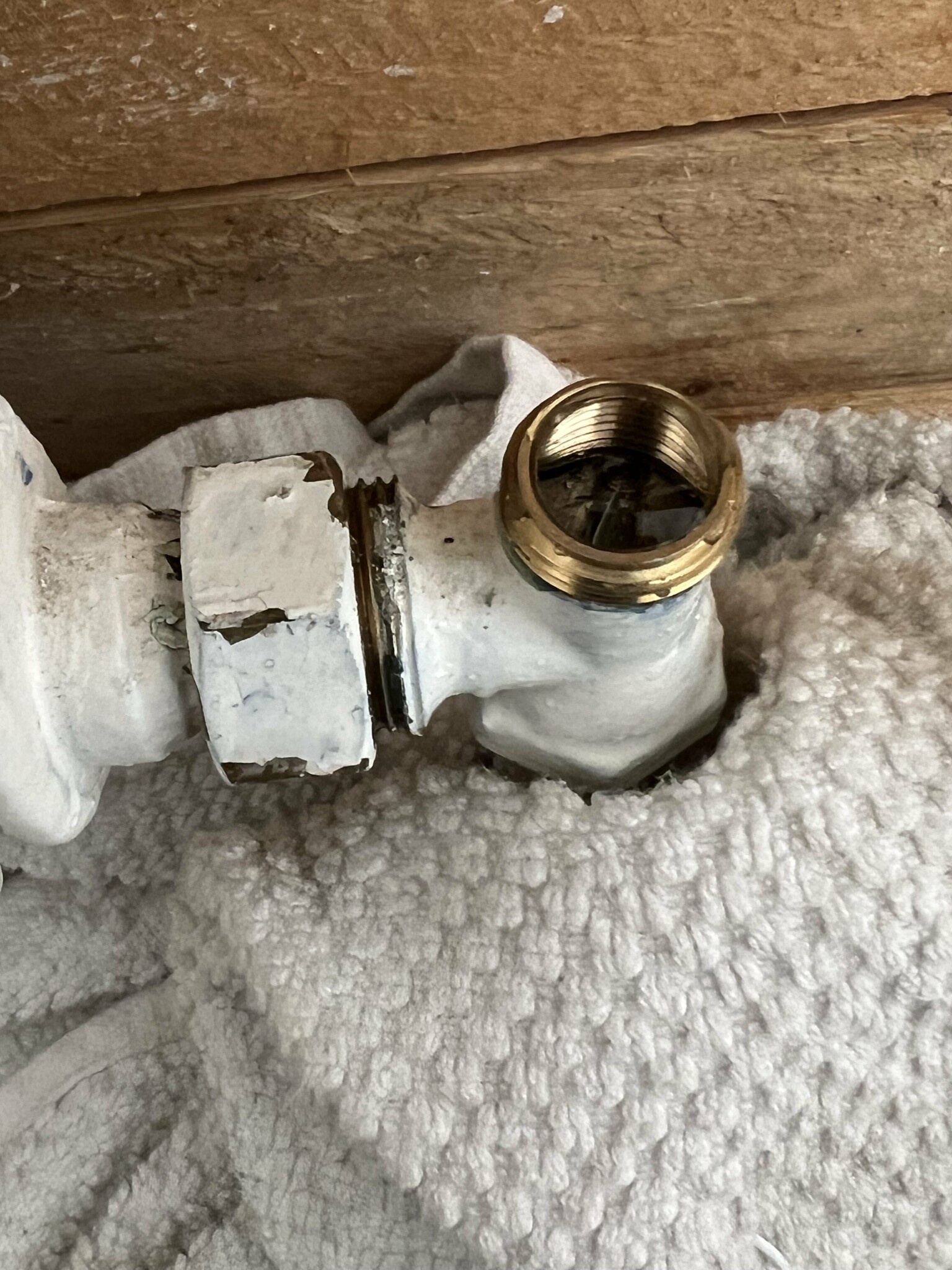

Jag är förvirrad. Det finns en ventil som man kan skruva in i utgånhsventilen till radiatorn men när man skruva fast den får vi ändå trycket nerifrån, även om vi tömma systemet. Detta är på övervåningen. Jag hade förväntat att dett skulle gå att stänga av helt så att jag kunde lyfta av radiatorn, oavsett om systemet är trycksatt. Vad missar jag?

Det borde gå att stänga av både termostatventilen och returventilen som du visar men radiatorn måste ju också tömmas på värmevatten när man ska lyfta bort den.

Finns det inget sätt att ha värmevatten på och ta bort en sådan radiator? Antar att man måste ha något sätt att omdirigera vatten till utgången, eller? En koppling mellan ingångsröret och utgångsröret?
Det är säkert ett gammalt två-rörssystem och då går det bra att stänga av en radiator och ta bort det utan att tömma hela värmesystemet. Men det är bra att sätta dit extra täckpluggar på öppningarna vid rören när man tagit bort radiatorn om termostatventilen eller returventilen skulle råka ge droppläckage.
