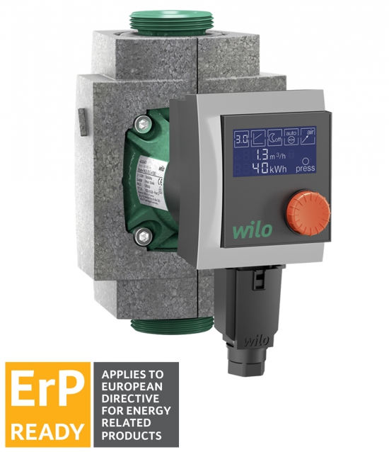

Risken är att den kärvar ihop. Om det är cirkulationspumpen som drar 38 watt, har du nog råd med det, va
Pumpen är en ”wilo stratos pico 25/1-6 130 nordic”

vad det innebär har jag ingen aning om. Den fanns i huset när vi köpte det 6 månader tillbaks. Vattenburen golvvärme är ny vetskap för mig, därav mina dumma frågor
men ni rekommenderar att inte stänga av den alltså?

Man bör inte stänga av pumparna, möjligtvis ställa ner på lägsta hastighet. Värmesystem innehåller en hel del magnetit, när vattnet står stilla så stela detta vilket leder till att pumparna går sönder när dom startas igen.
Tackar för svar!D Dr.L skrev:
Då sänker jag eventuellt hastigheten. I övrigt låter jag systemet vara igång.
