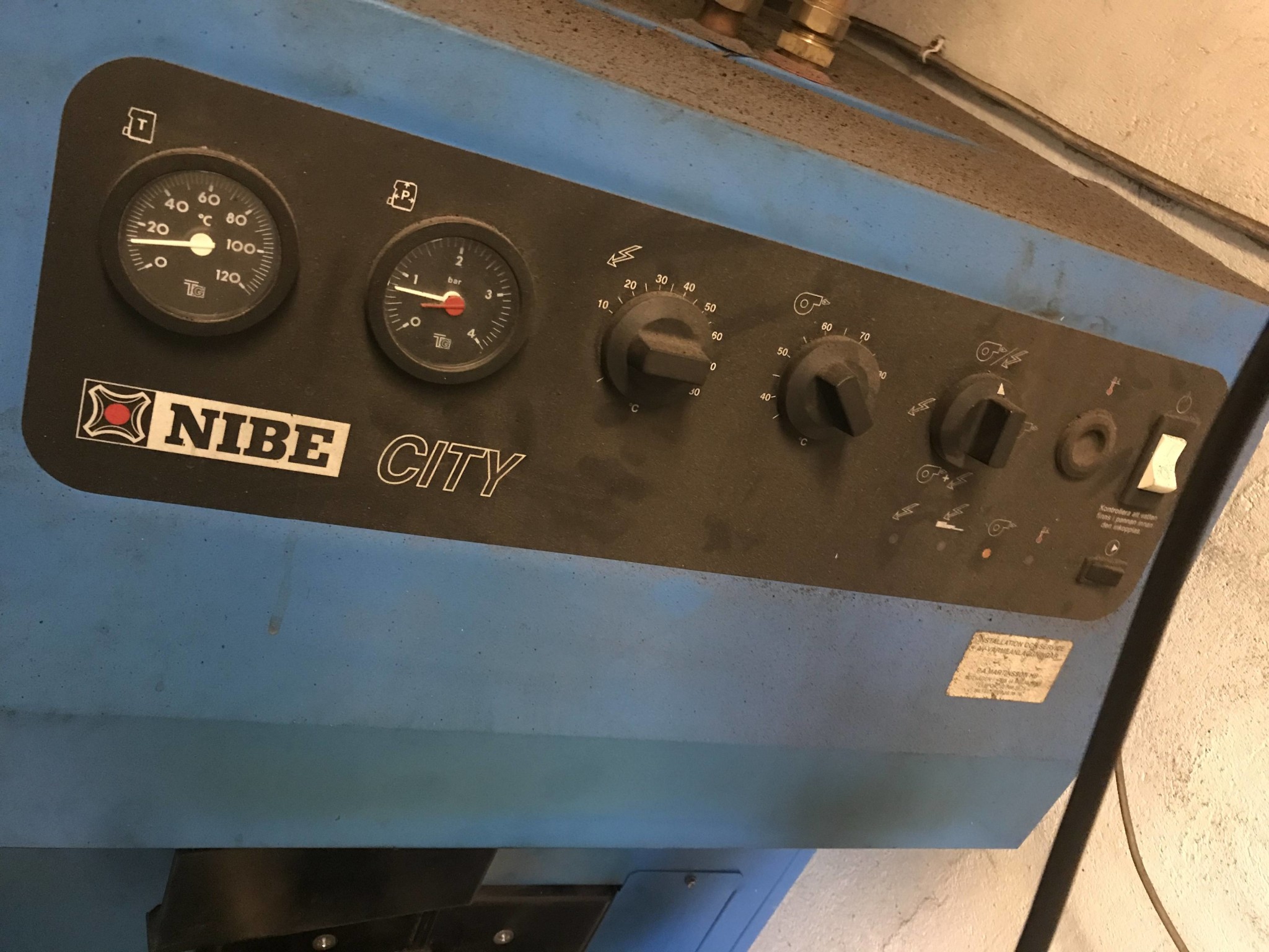

Hej! Lite nya med det här med hus. Vi har en pelletsbrännare som vi använder oss utav. Men har just nu fått slut på pellets och inte hunnit köpa nytt då det är lite svårt att få tag i just nu. Så vi stängde av hela pannan och hoppades att det skulle slå över på elen på vattenfall så länge? vilket det inte gjort, så nu har vi varken värme eller varmvatten hur får vi det att slå över till elen??

Panntyp modell ett foto på den rakt framifrån så panelen syns
Här är på pannan och den där ”strömbrytaren” på väggen

Elpatronen sitter ju i pannan. Allt ni borde behöva göra är att slå över det tredje vredet från vänster till "blixten". :)
Aha okej, kan pannan och sånt va igång då ändå? Eller ska den va avstängd? :geek:
Elpatronen finns i pannan, den ska vara på för att det ska funka. Brännaren kan du slå av helt.
De två rattarna till vänster är för pann temp. Säkerställ att den för elpatronen står på tex 60 grader. Så ska det funka.
När jag körde pellets hade jag 85 på pelletsen och 60 på elpatronen samt autoläget på. Får man driftstopp på brännarn slår då elpatron på automatiskt när tempen gått ner lite :)

Nu blev det bättre med foton så det syns vad du har och ev . behjälpliga svar kommer
Som dom andra säger vredet på bara blixten , termostaten med blixten , starta på 60 C
Under gummitutan till höger om vreden sitter det troligtvis ett överhetningsskydd för EL-patronen
det kan ha löst
Ta bort gummitutan och tryck på knoppen där , tryck hårt och lyssna , det ska komma ett klick om den löst
hörs inget så är det bra
Ett sätt att se om EL-patronen går igång , titta på EL-mätaren , det ska vara bra snurr på den
Tack alla för hjälpen. Vi fick igång värmen så nu behöver vi inte stressa med att köpa pellets! :D
