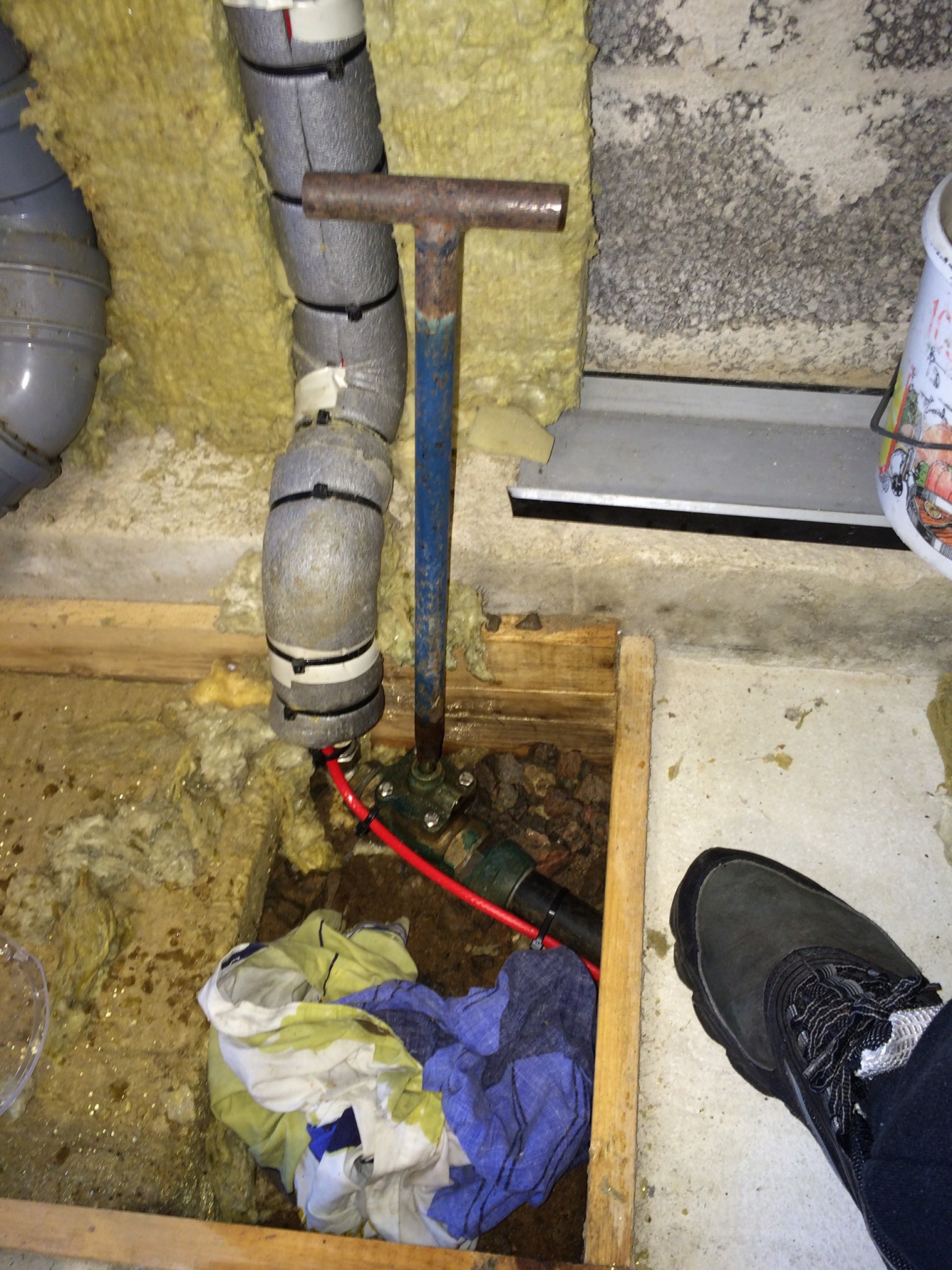

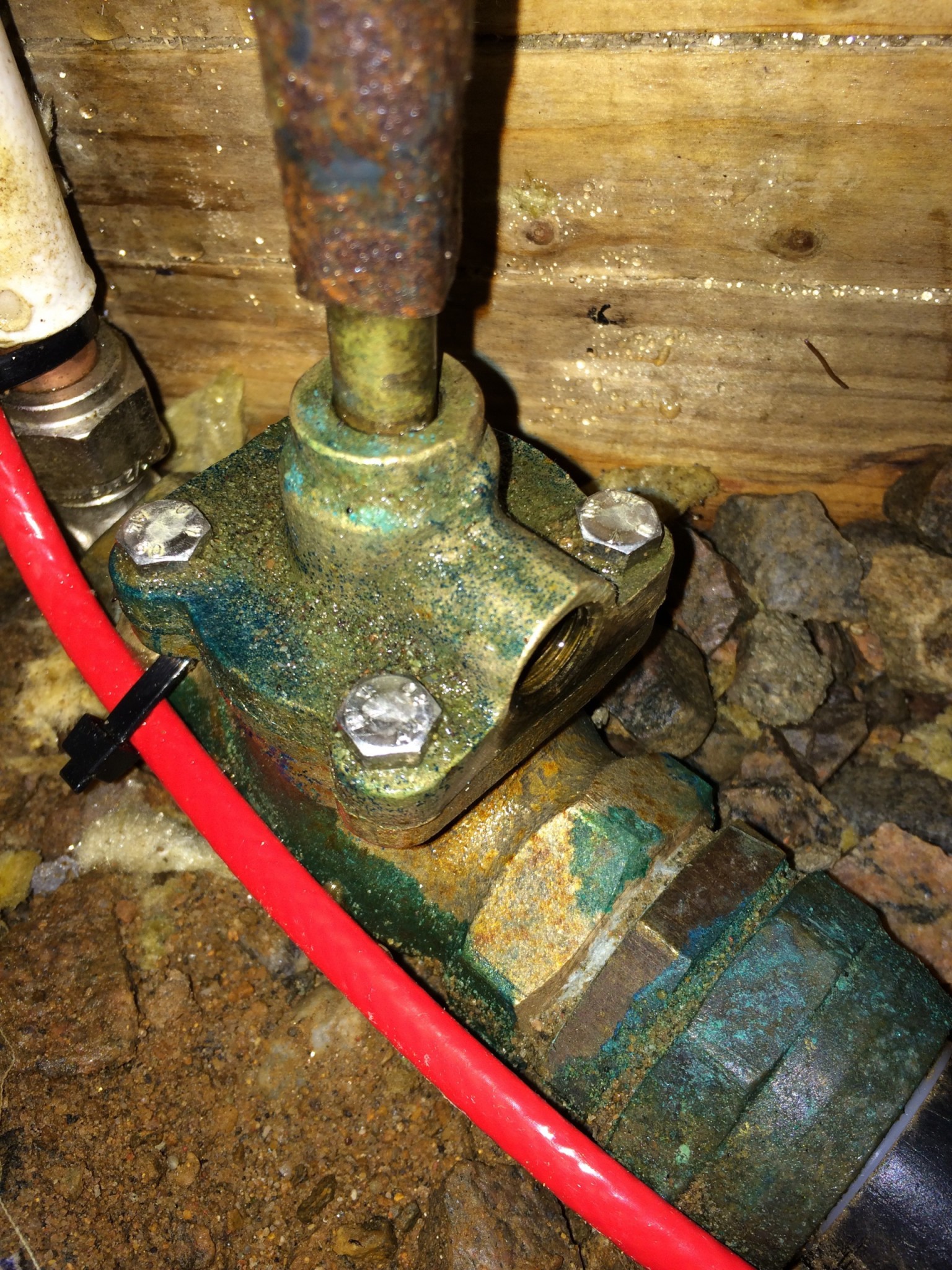

Har försökt stänga av vattnet för jag ska riva ut gamla köket och hittat en avstängningsvred i källaren. När man vrider på den så börjar de spruta vatten ut ett hål på ventilkroppen om man så säger. Och vattnet verkar inte vara avstängt till husets kranar osv.
Va gör man för fel?
Verkar inte finnas nån avstängning efter beredaren heller.
Har även hittat servis avstängningen på tomten men den är från 1965 så dem säger att den kommer gå sönder om man försöker stänga av där,
Så man bör vara beredd med rörmokare och tid den dagen de ska göras ett försök.
Nå tips på vad man kan göra mer?

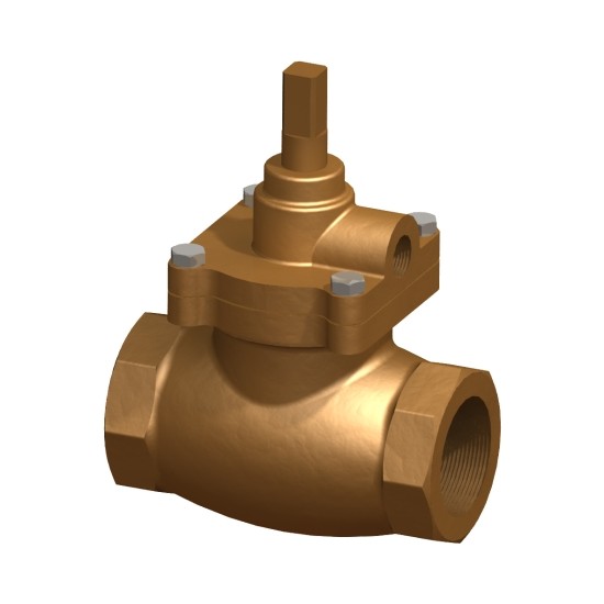

Verkar vara en sån ventil som satt ute på gårdsplan förr med en stång ner till frostfritt djup där ventilen satt och med ett rör upp, när man stänger dräneras delen kopplad till utloppet. Så stänger du den helt på en gång kommer isf vatten från huset rinna ut där och mer om du öppnar kranar så luft kommer in. Den verkar sitta så det inte gör något om det rinner ut lite där så du kan ju prova att vara lite mer distinkt vid avstängningen.
GK är nåt på spåret!
Jag drog slutsatsen magnetventil. Men det är ju såklart en glimpostventil!
http://www.dinvvsbutik.se/sv/artiklar/dn32-vattenpostventil-glimpost.html
http://sv.wikipedia.org/wiki/Glimpostventil

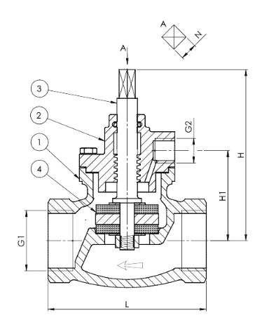

Och här hittade jag tillverkaren LK av alla företag. Observera sprängskissen!
Stäng alltså ventilen fullt så borde det sluta rinna ganska omgående!
