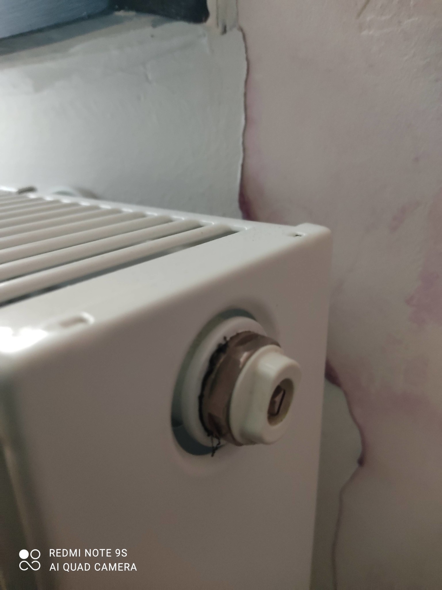

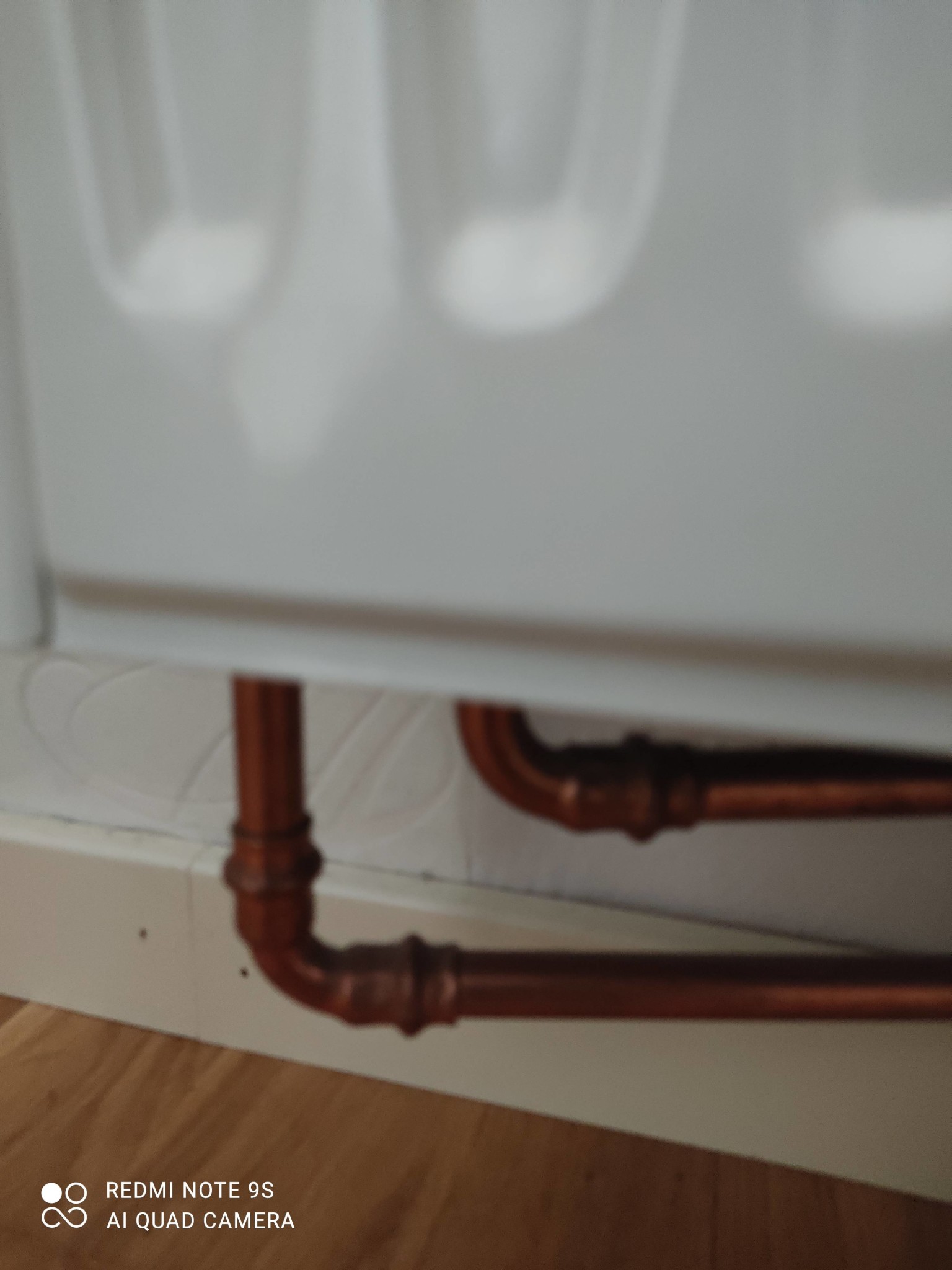

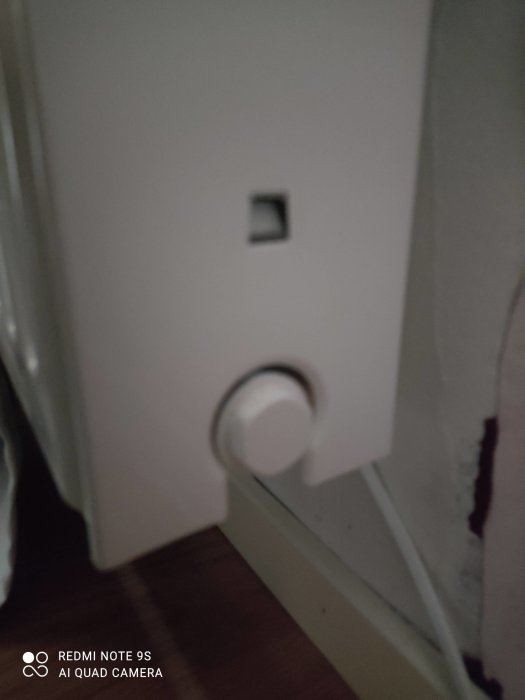

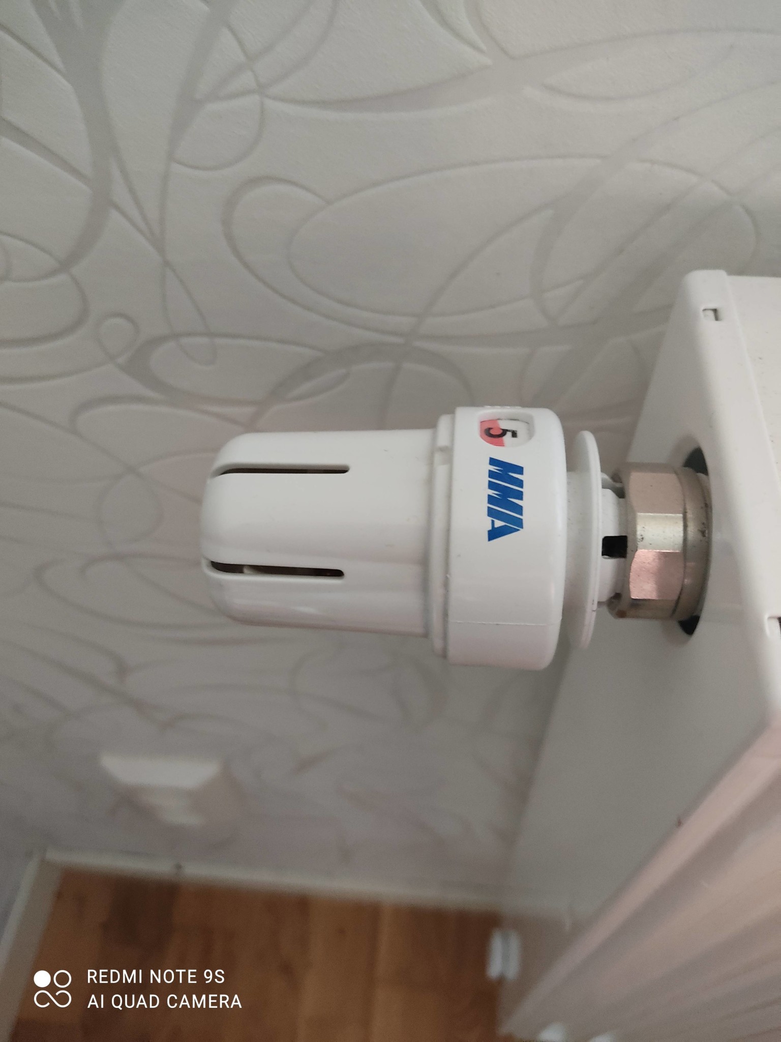

Jag har ett enrörssystem hemma där vissa element måste vara på för att inte strypa flödet helt till andra element.
Min dotter älskar att ha det kallt i sitt rum (17 grader är varmt enligt henne) och hon vrider gärna ner termostaten till noll och öppnar vädringsfönstret. Det är ok för min del om det inte vore för att två element i hallen, ett par i det andra sovrummet på samma våningsplan och ett på en liten toalett stängs av helt. Häromdagen hade vi 17 grader på hela nedervåningen innan jag upptäckte det. Samtidigt vill jag inte ha elementet i hennes rum igång heller eftersom fönster och/eller vädringslucka är öppet för det mesta. Drar man ner termostaten under 4,5 (av 9) blir det kallt överallt.
Det jag vill göra är att ha möjlighet att stänga av hennes element helt utan att de andra blir kalla. Jag vill inte plocka bort elementet för en vacker dag vill man använda rummet till något annat och då är det trevligt med värme.
Är det görbart? Stort ingrepp eller relativt enkelt?

Vad jag läst i ettrörsystem så går alltid 70% av flödet vidare till nästa element. Termostaten reglerar således 30% av flödet som kommer fram.
I mina öron låter det märkligt att en termostat kan ha en så stor påverkan. Vad har du för delta på framledning och retur? Kanske för dålig fart på cirkulationspumpen.

Det kan det iofs vara. Jag kan byta med ett annat element för att se om det gör någon skillnad. Den fungerar iallafall så att det blir kallt när man drar ner, under cirka 4 och varmare när man drar upp till max.pacman42 skrev:

Du ser det i manualen. Jag kollade nu och det verkar som att man måste ha ett H-stycke för att installera just V4 på ettrörssystem. Kolla installationsmanualen som du hittar på den sidan.
Vad jag förstår så kan ettrörssystem finnas i flera varianter. Mitt gamla hade en bypass nere i golvet som var fast, så om man ströp en radiator passerade ändå vattnet förbi. Ditt system kanske inte har en sådan bypass i golvet?
Om du inte ens vet om du har ettrörssystem så blir det svårare. Har du några gamla ritningar på hur det är utfört? I ettrörssystem så är det normalt att ett rör går ut från pannrummet åt varje håll det finns radiatorer, sedan kommer returen tillbaka från ett helt annat håll. Kolla lite i pannrummet hur det ser ut. Problemet som du har talar för att du har ettrörssystem. Om du inte skulle ha det skulle inte inställningen på en radiator påverka resten som ligger efter i slingan.
Det ser också lite knepigt ut med röranslutningen på din bild. Är det så att det är mittanslutning där radiatorn sitter (dvs två rör upp ur golvet mitt under radiatorn)? I så fall har Purmo ett tillbehör till Thermopanel för att göra monteringen lättare och snyggare. Här ser det ut som att man gjort någon egen lösning.
