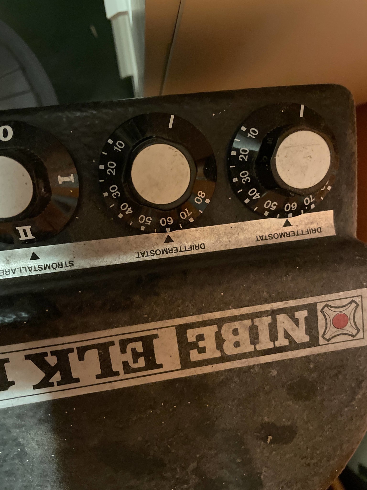

Hoppas ni kan hjälpa mig att få lite klarhet i detta. Vi har ett äldre timmerhus som vi använder som fritidshus på sommarmånaderna samt över jul/nyår samt på sport och påsklov. Huset står strax norr om Umeå så vintrarna blir relativt kalla ibland. Huset är på två våningar men vi värmer bara upp nedervåningen och det görs i dagsläget med vattenburen golvvärme som är kopplat till en kombipanna som körs på pellets när vi är här och på elpatroner när vi inte är det. Vi har två stycken elpatroner som sitter i pannan.
Vi funderar nu på att införskaffa en luft/luft-värmepump för att spara på elkostnaderna. Tanken är då att köra pumpen som huvuduppvärmning men ha igång golvvärmen som backup för när det blir riktigt kallt eller om det skulle bli något problem med luftvärmepumpen.
Vi har då två huvudsakliga funderingar.
- Är det "bra" för pannan att stänga av elpatronerna helt under de månader då det inte är risk för minusgrader?
- Kan man med fördel dra ned värmen på elpatronerna till säg 40grader när extra värme behövs?
I båda ovanstående scenarion tänker vi oss att cirkulationspumpen får vara igång för att inte den ska stanna och bli svår att få igång.
Skulle ovanstående kunna vara ett problem för pannan på något sätt? Har för mig att jag läst någonstans att risken för rost kan öka om pannan körs svalare än runt 60 grader? I dagsläget har vi ställt elpatronerna på runt 70-80 grader när vi lämnat huset efter sommaren. När man kommer på vintern så brukar den dock sällan ha orkat upp mer än 60 grader.

Hej! Med el-patroner i pannan ska man ställa temperaturen på minst 60° bl.a. med tanke på legionella. Det blir dock värmeförluster via skorstenen. Om temperaturen inte kommer upp till mer 60° trots högre inställning på vintern kan det bero på att huset drar väldigt mycket energi när det är kallt. Kolla upp el-patronernas effekt och fundera på vad det då krävs för luftluftvärmepump för att matcha den effekten. Är det shuntautomatik eller hur fungerar värmestyrningen från pannan? Finns numera LLVP som har steglös temperaturinställning 10° - 30° som man kan ställa på t.ex. 12° när man inte bor i huset och sedan ställa pannan på frostautomatik t.ex. 8° om det skulle bli problem med LLVP.
På dina huvudfunderingar svarar jag ja på båda. Men hur får du varmvatten? Är det från pannan så klarar du dig inte med 40 grader på elpatronerna. Men har du separat elberedare går det braJohannes Stenling skrev:

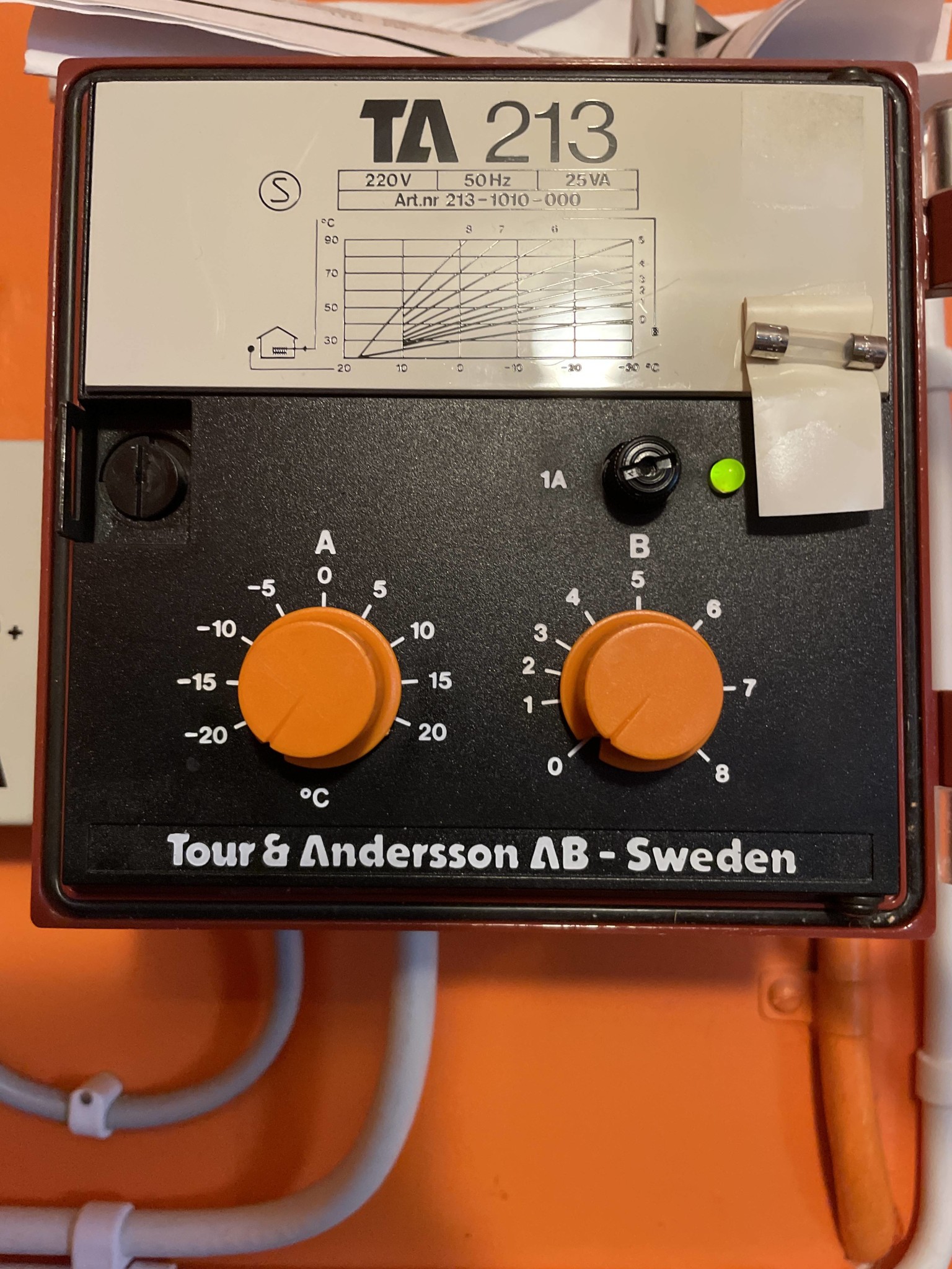

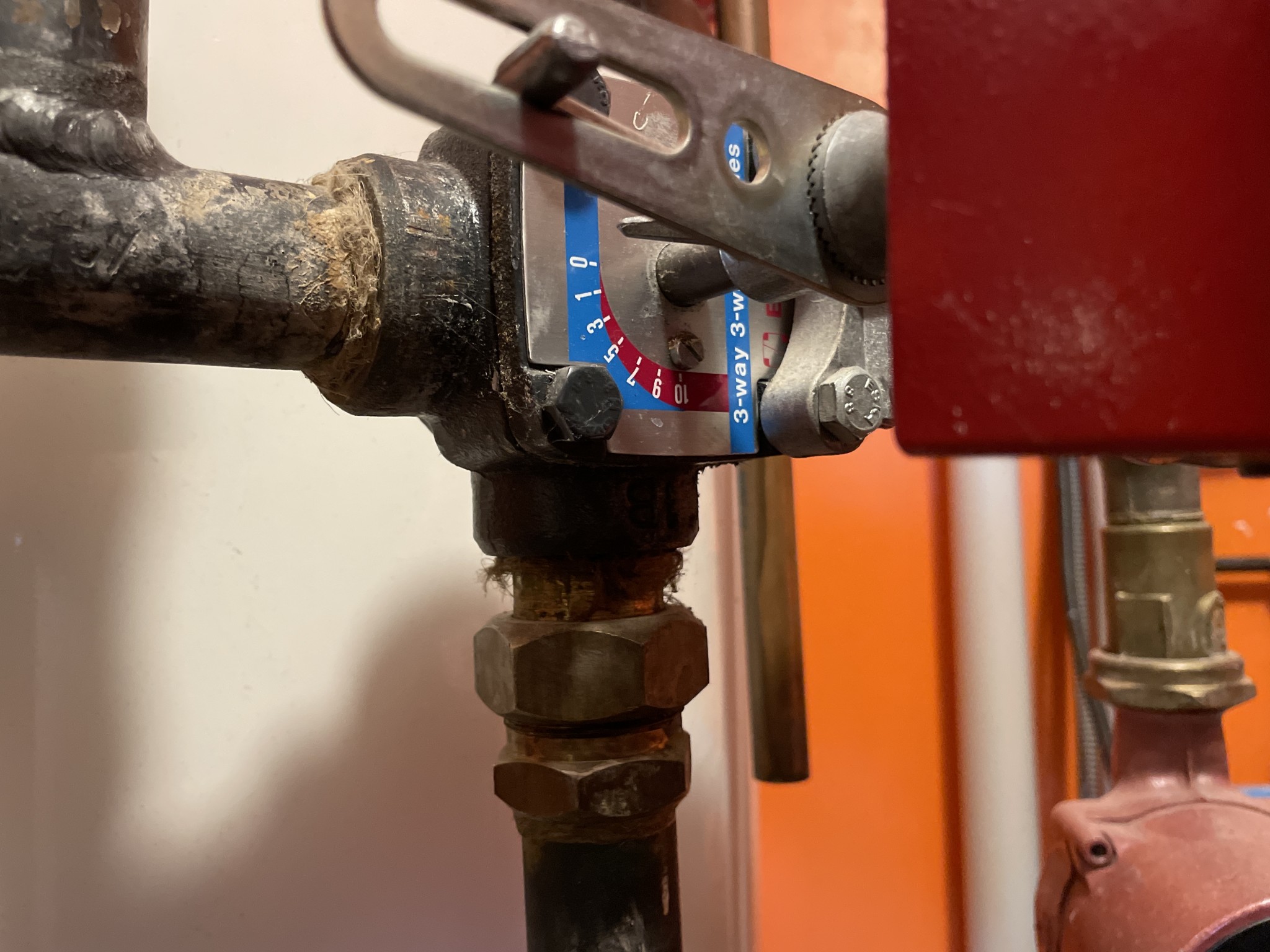

Låter vettigt att kontrollera effekten på patronerna, det har vi inte koll på faktiskt. De kanske inte är så starka att de orkar värma vattnet när det är riktigt kallt ute. Det är shuntautomatik på värmestyrningen, den styr utgående vattentemperatur. Vi har tänkt oss göra precis som du skriver att ställa pannan/golvvärmen lägre än LLVP:en. Legionella tänker jag att man inte behöver bekymra sig så jättemkt över då när vi kommer upp till fritidshuset omgående kör igång pannan på pellets istället till 80grader. Kan det ändå vara problem?J Josth skrev:Kolla upp el-patronernas effekt och fundera på vad det då krävs för luftluftvärmepump för att matcha den effekten. Är det shuntautomatik eller hur fungerar värmestyrningen från pannan? Finns numera LLVP som har steglös temperaturinställning 10° - 30° som man kan ställa på t.ex. 12° när man inte bor i huset och sedan ställa pannan på frostautomatik t.ex. 8° om det skulle bli problem med LLVP.
Det låter fint, du tror inte att det kan vara problem med rost eller liknande i systemet med lägre temperaturer på pannan? Vi tar varmvattnet direkt från pannan, gissar på en kopparspiral som vattnet går igenom. Men då detta är ett fritidshus så är scenariot med lägre temperatur i pannan bara för när vi inte är här. Jag var kanske otydlig där, ber om ursäkt. Tanken är alltså att när vi inte är här och det är kalla vintermånader köra LLVP:en som huvudsaklig uppvärmning men ha golvvärmen som backup men då dra ned temperaturen i pannan för att spara ytterligare på elkostnaderna. Frågan är om man sparar något på att ha 40 grader i pannan mot 60?J Jannejoel skrev:

Att det skulle rosta mer för att du har pannan på under 60 grader kan jag rakt inte tro om det sedan är någon större besparing att ha 40 istället för 60 vågar jag inte svara på.
