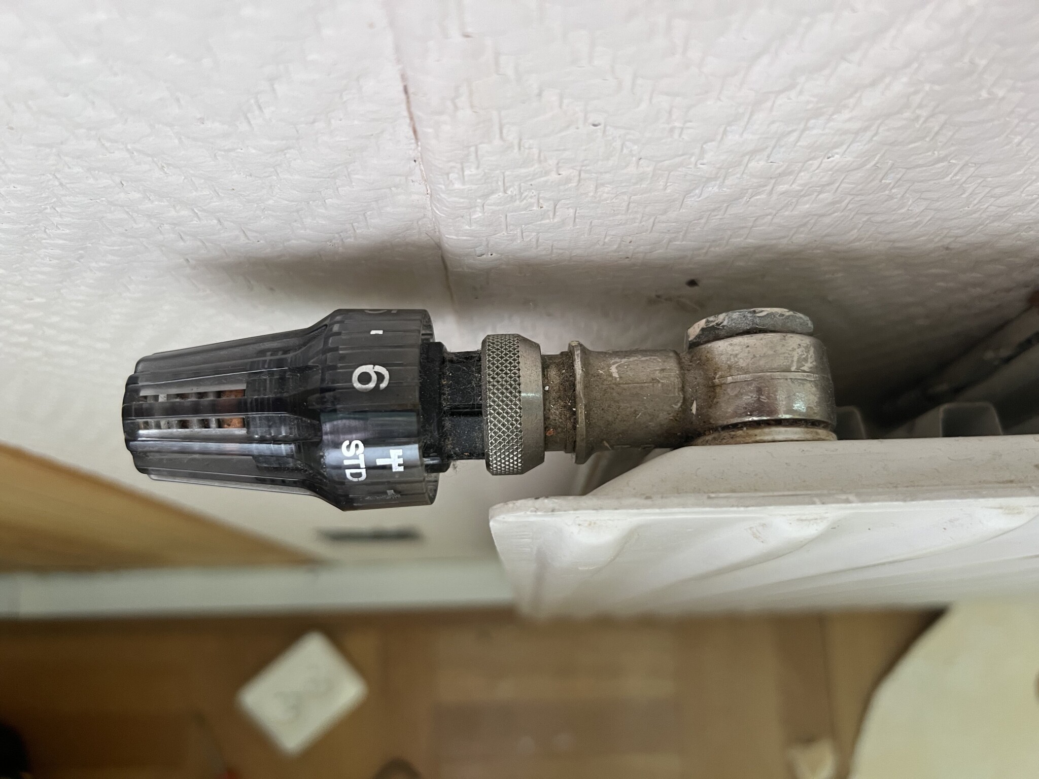

Går det att stänga detta koppel så att man kan lyfta bort radiatorn?
Det är märkt AGA och har röd klisterlapp.

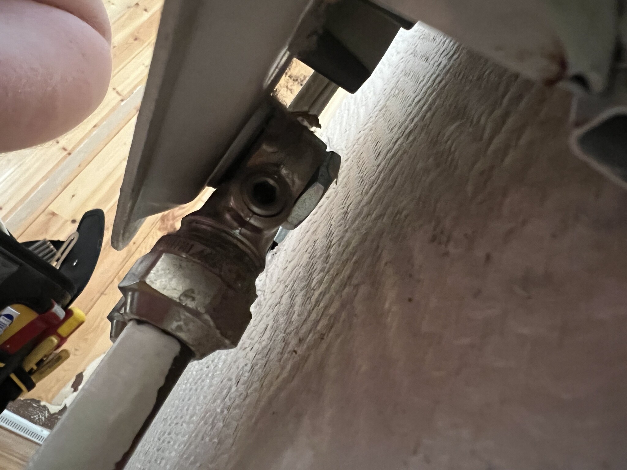

Finns en insexskruv som jag provade att lossa på, då kom en vattendroppe, vågade inte skruva mer men det kanske är för avstängning?

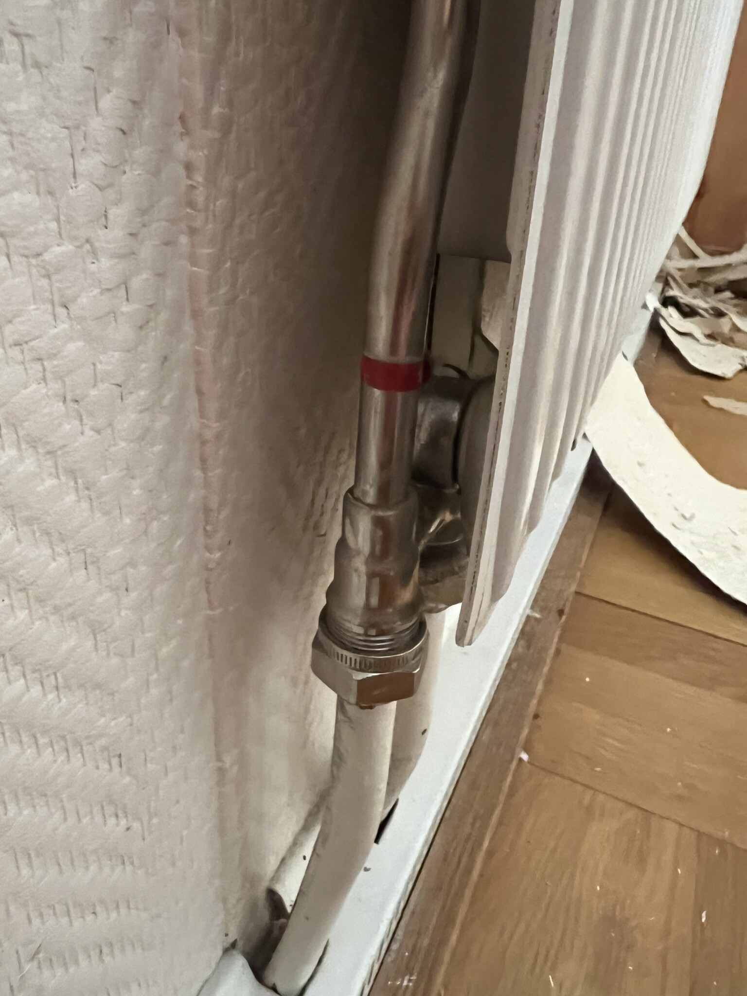

Nej detta koppel från TP går ej att stänga av.
Du har röd tejp som berättar att detta är 1-rörs.
Skruven är således för inställningen för instrypningen.
Kommer du ihåg hur den stod innan du började skruva på den?
Tappa ur systemtrycket helt och lite till.
Lossa radiatorn och var beredd med handdukar på det vatten som kommer.
Montera ett förbigångskoppel om detta ska bort permanent.

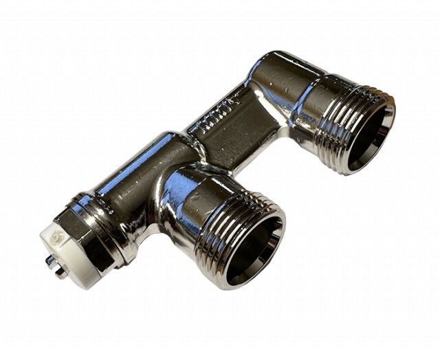

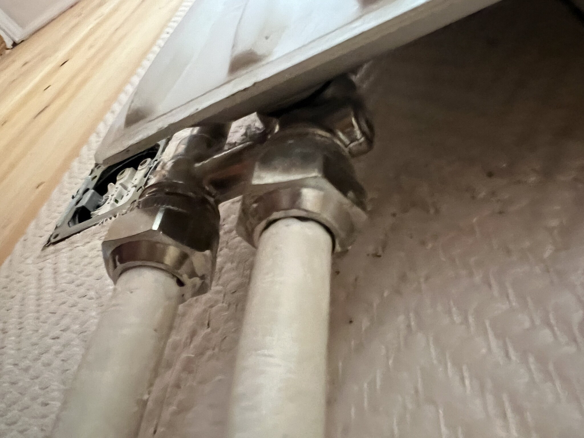

Viktigt är ju dock att tänka på rörens anslutning sett från vägg när du köper ny radiator, så det blir samma. Det finns M22 excentrar, men dom är lite fula. Undvik om du kan.
Tänk även då på att du ska köpa ett koppel som har 1-rörs-anslutning.
Passar TP V4 (dolt koppel) finns det en extra artikel som konverterar radiatorns 2-rör till 1-rör.
