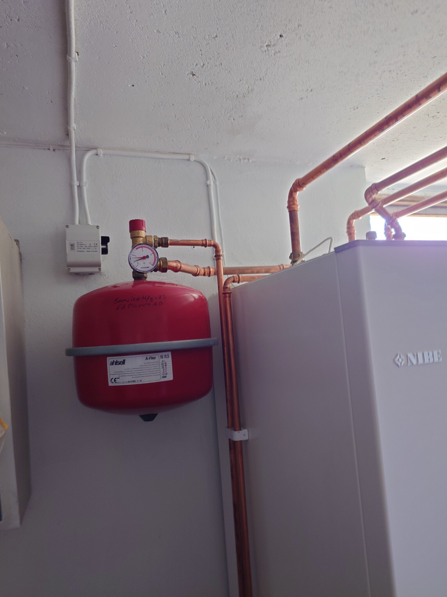

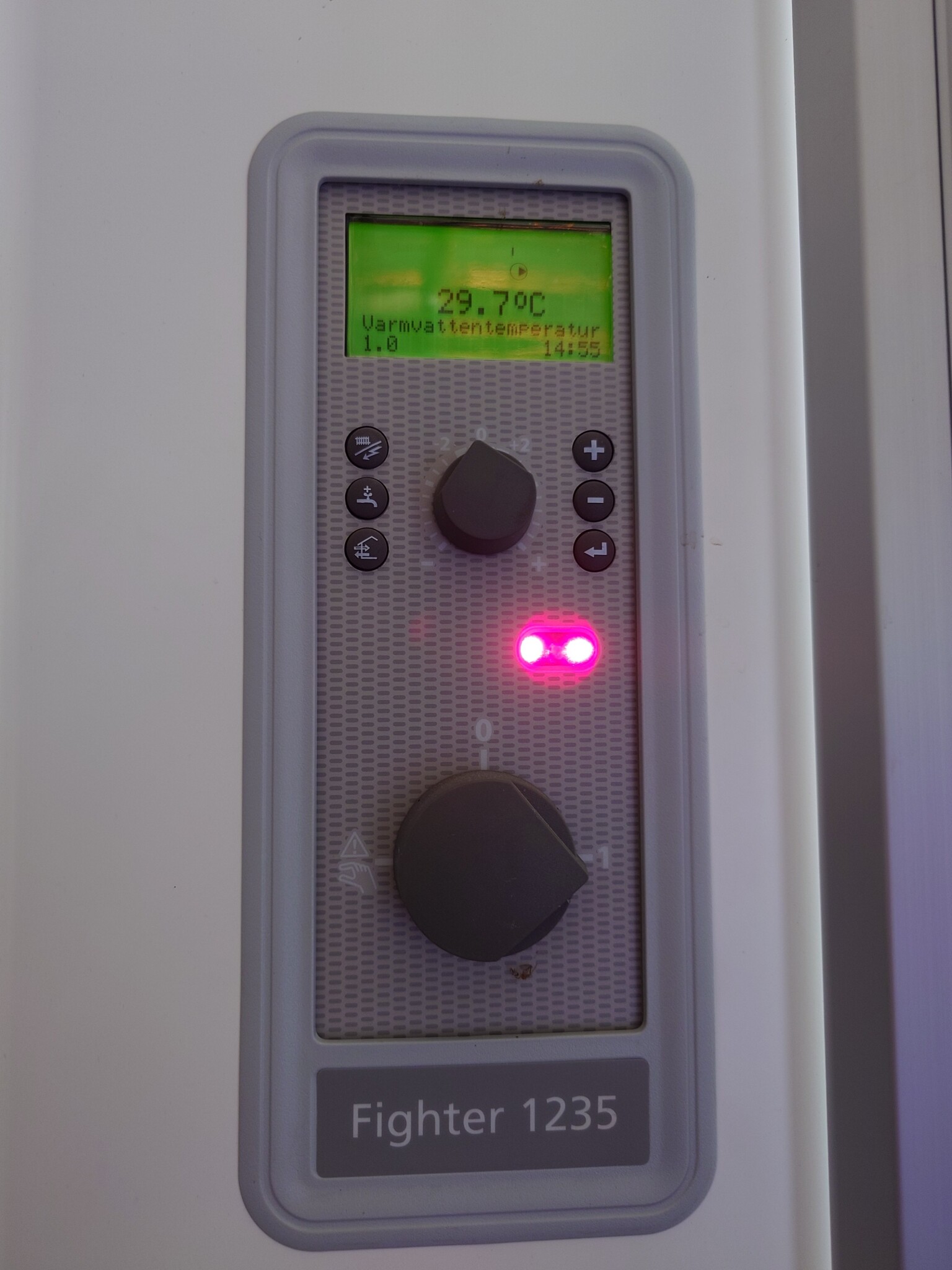

Hjälp en helt okunnig och relativt nyinflyttad.
Bor i äldre villa med en äldre bergvärme pump och ännu äldre el...
Har fått problem med elen och väntar på elektriker men får nog inte ut något tills imorgon. Har strömlöst till vissa delar av villan (trots alla säkringar bytta så något annat problem).
Bergvärmepumpen varnar MS larm och verkar heller inte värma, se bilder ,vilket jag antar har att göra med strömförsörjningen.
Bör jag stänga av den helt tills elektriker kommer? Kan jag då göra det på strömbrytaren brevid (se bild) eller ratten på pumpen?

MS-alarm betyder att motorskyddet (MS) har löst ut - troligen för att ditt hus saknar en fas och bergvärmen har en 3-fas kompressor.
Troligen händer det inget mer nu och när alla dina faser har kommit tillbaka kanske du behöver göra en återställning av motorskyddet - du får ladda hem och läsa manualen för din Figther 1235 i hur man återställer och det kan vara bra att läsa igenom det övriga så att du är mer bekant i hur din BV fungerar och kan åtgärda/återställa dom enklare felen själv.
Kan nog vara bra att stänga av alla säkringarna för din VP nu där du har porslinssäkringarna/dvärbrytarna, eller om det fins arbetsbrytare närmare VP tills problemet med faserna är åtgärdade - ifall det är problem med nolla/jordsläpp eller liknande och det kan bli hög spänning på fel ställe och ha sönder något inne i din värmepump - dvs. grejor som är normalt matade med 230V plötsligt får närmare 400 Volt på sig i samband med felsökningen varför du saknar en fas, och du vill inte få din gamla värmepumps elektronik gå sönder (då de ofta är 230V-matade) av överspänning då det förmodligen inte går att reparera/ersätta eller åtm. väldigt dyrt.
