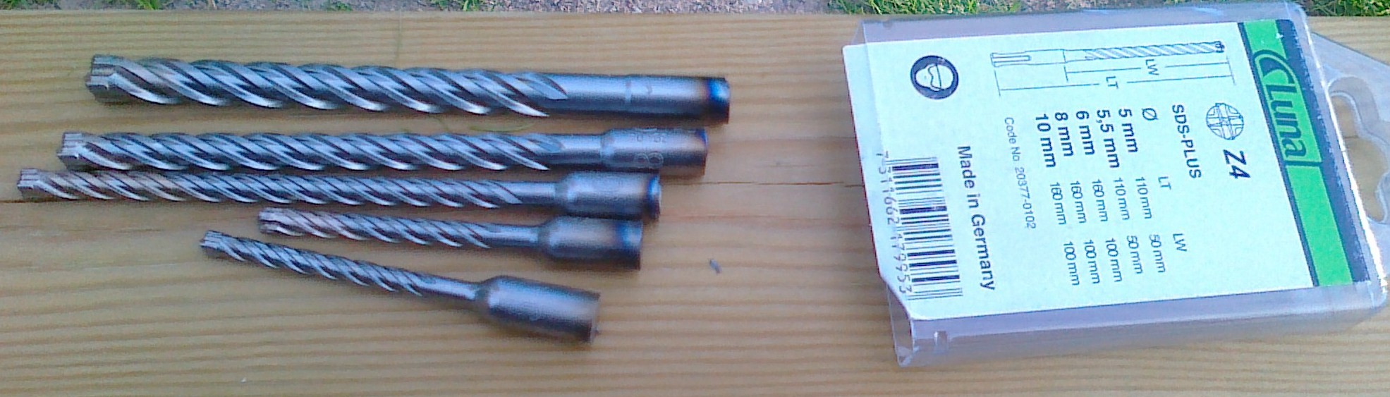

Det gick som en dans med vinkelslipen, någon minut per borr. Jag testade på en gammal sönderkörd clasohlsonborr innan och den gick bra att kapa, så då vågade jag mig på finborren och de var ännu lättare att kapa. Jag hade räknat med att de skulle vara betydligt motståndskraftigare. Eller så kanske jag underskattat vinkelslipens förmåga att avverka metall. Så nu är det inte SDS-borrar längre och passar utmärkt i borrmaskinen.Fluxor skrev:
Jag har oxå försökt finna SDS-borr till vanlig chuck adaptor - om inte
annat bara för att ha en - verkar ej finnas, medan det omvända finns -
förmodligen av en anledning som väl konstaterats - icke-desto-mindre
går det att nödtorftigt använda SDS-borrar i vanlig chuck om man tar
sig tid passa in dem ordentligt ... .
