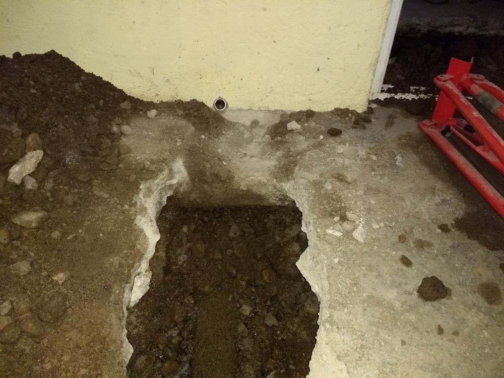

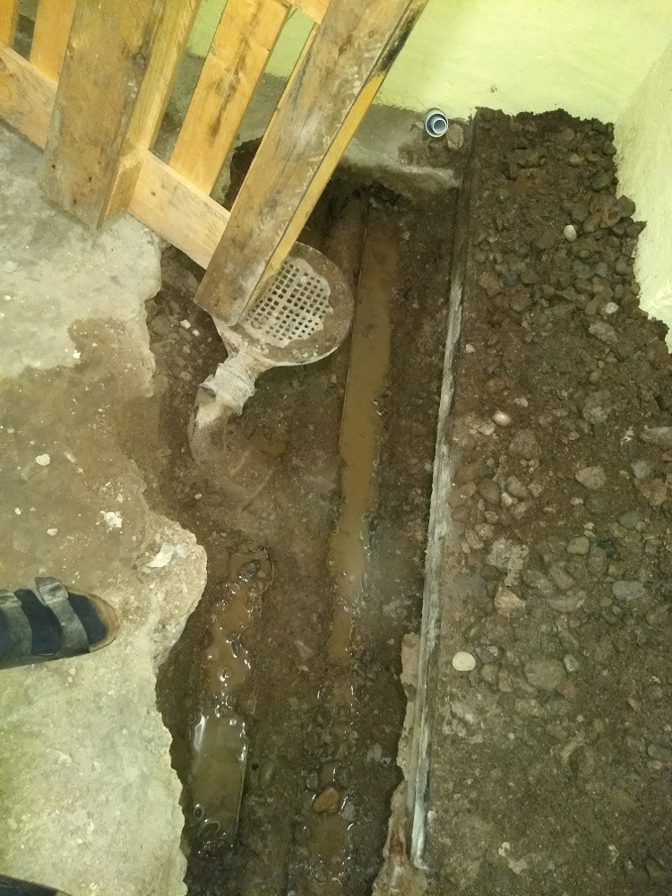

I torkans tider har jag hittat allt vatten och det gömmer sig under min platta.
Som en kort bakgrund har jag börjat få problem med rost i rören och har även ett litet bakfall på ett ställe så planen är: ut med gjutjärn och in med plast. Jag får alltså stopp med jämna mellanrum. Rören är orginal från 1950 så ett byte känns inte orimligt med tanke diverse rekommendationer som jag läst på internet. Två plans villa med källare.
Det jag har förstått är viktigt är att man försöker att inte störa marken under rören. Nu hittade jag ju som sagt allt detta vatten. Är det något mer man bör tänka på? Kan man tillfälligt försöka pumpa bort vattnet så man kan jobba eller är det dumt?
Min plan är att frakta bort större stenar och betongklumpar men att att försöka åter använda så mycket av de befinliga massorna som möjligt när jag återfyller. Låter det rimligt? Jag jobbar i källarn så att frakta massor både in och ut roar man sig inte med i onödan.
Jag såg även att jag verkar ha en extra sockel (eller vad nu rätt term är) under väggarna. Är det ok att bila bort den eller är det osmart?
Andra tankar och tips?

Dräneringen är lika orginal som gjutjärnsrören, vi har inga planer på att inreda källaren så jag är ganska osugen på att dränera. Jag har inga fuktgenomslag alls på väggarna.
Frågan återstår, nu när man jobbar i det kan man pumpa bort det tillfälligt? Det torde ju ta en stund för nytt vatten att rinna tiil
Det är en innervägg. Imorgon kommer jag nog till en passage under hjärtväggen, beroende på hur bra det går givetvis. Jag tror jag kommer under utan större problem, så det är nog inget egentligt problem.

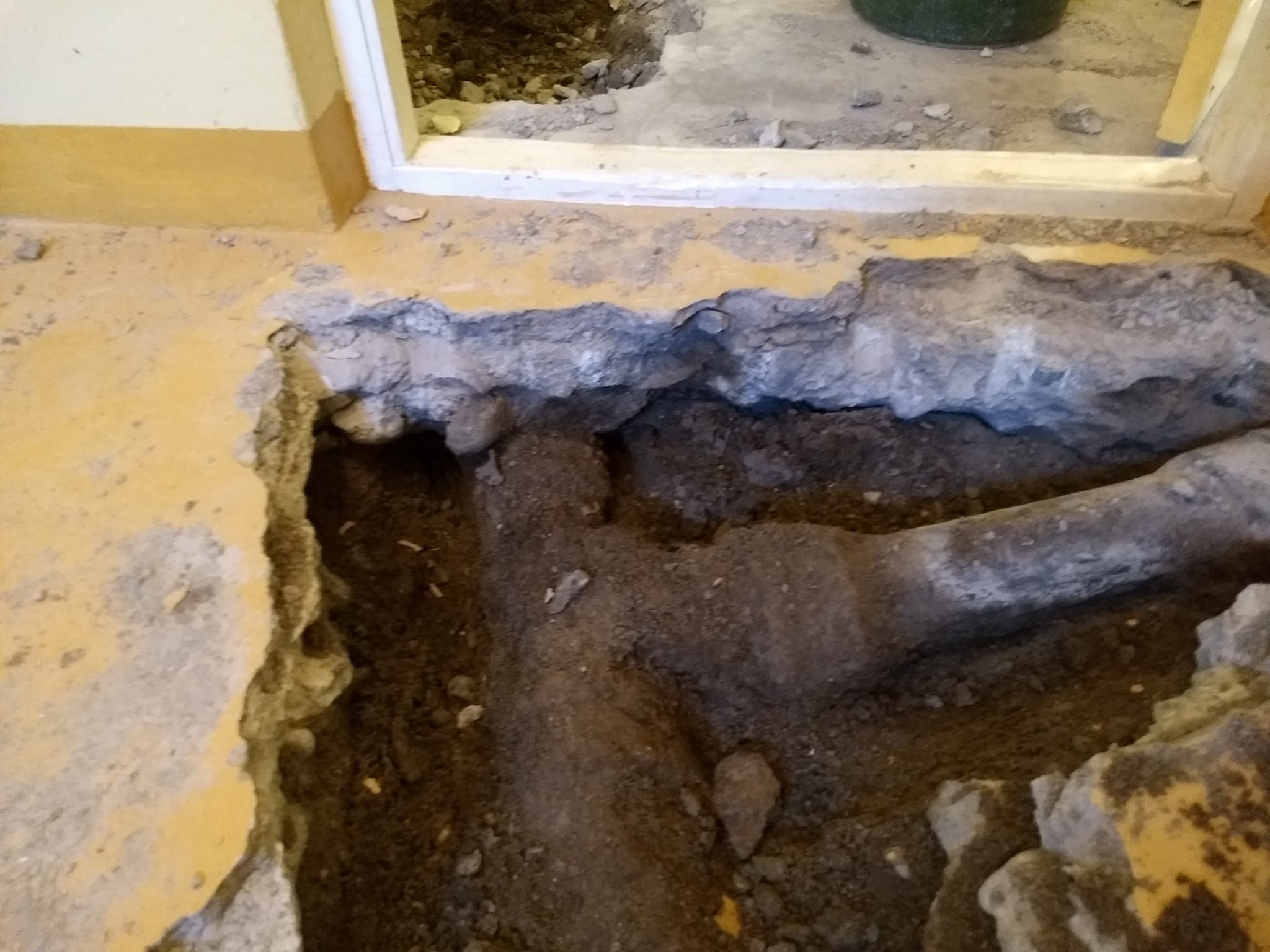

Så här ser hjärtväggenssockel ut iaf. Lika sant från andra rummet. Väggtjockleken är samma på inner och hjärtväggarna.
Inte lika tydlig gjutlinje, dock fanns det lite armering där. Röret ligger an mot sockeln.
Om möjligt så kan du skjuta igenom plaströret genom det gamla gjutjärnet.
Annars så får du bila om du inte kan gå under.
Det går utmärkt att åtetfylla med samma massor, men lägg inte dom största stenarna direkt mot röret.
Slå hål på gjutjärnsrören så rinner vattnet bort av sig själv.
