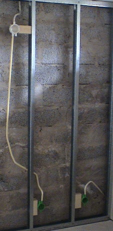

Har du något bra tips på att fästa el-dosor på?
Jag har gjort som så att jag har skruvat fast träregelbitar mot stålregeln, som jag sedan i sin tur fäster dosorna på.
Snailman
Intressant tråd med samma uppgift som jag har framför mig.
På bilderna ser det ut som det är skenor som du bockat - stämmer det?
det är skenor man bockar till
Jag har funderat på att bygga hela mitt hus av stålreglar. Lindab tex har stålreglar speciellt avsedda för att fästa fönster i. Eldosor etc. är väl bara att skruva dit med plåtskruv? Titta på tex en bil eller buss, massor av skruvar och inget trä.
...hmm. Vem har dragit dom elledningarna på bilden...
