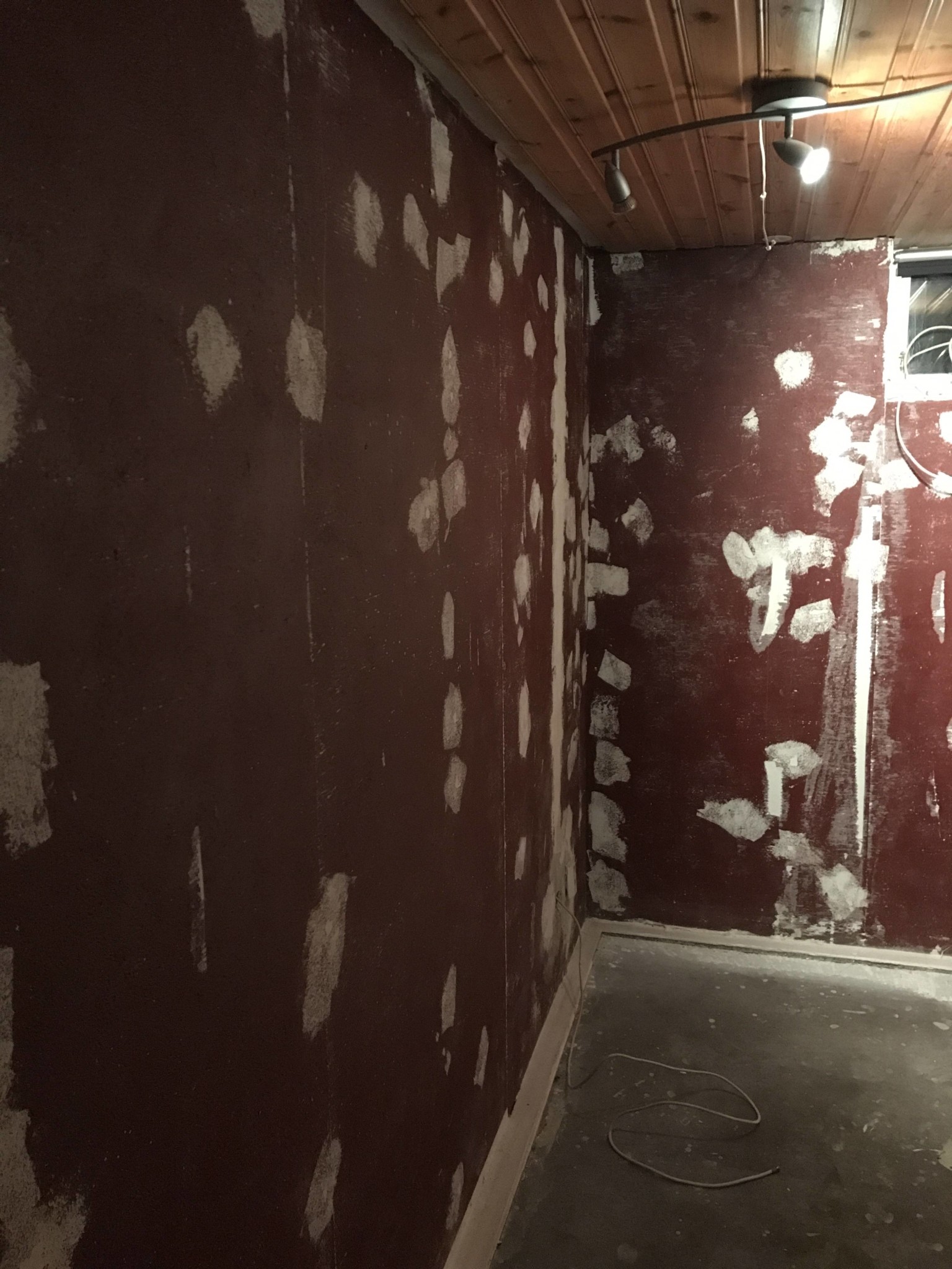

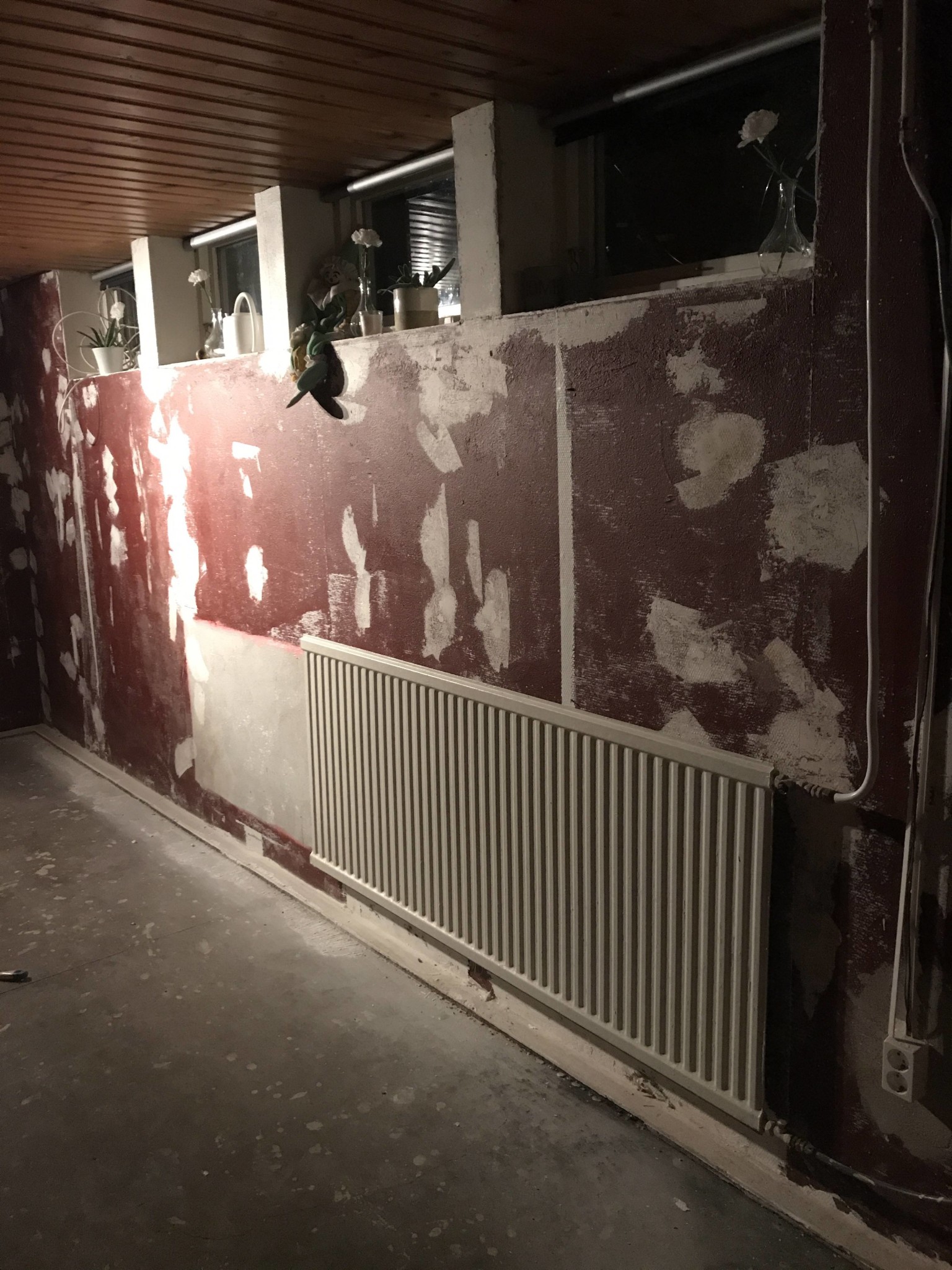

Hejsan! Jag har funderat ett tag på att bygga nya inneräggar i källaren, mot betongväggen. Det var här innan, men dem förra ägarna hade satt träreglar samt isolering direkt på betongen. Så det fick rivas väck.
Iallafall, har läst lite om stålreglar. Verkar inte så komplicerat eller dyrt. Någon som har gjort det själv i källare? Något som jag behöver tänka på? Jag ska förövrigt inte isolera, bara smälla på gips.
Bifogar även lite bilder.
  • Källarvägg med borttagna träreglar och isolering, exponerad betong med limrester och ledningar på golvet.
  • Delvis renoverad källarvägg med exponerad betong och rester av gammal isolering. Träreglage och fönster syns.
  • Riven innervägg i källare med synliga betongväggar och rester av gammal isolering och träreglar.

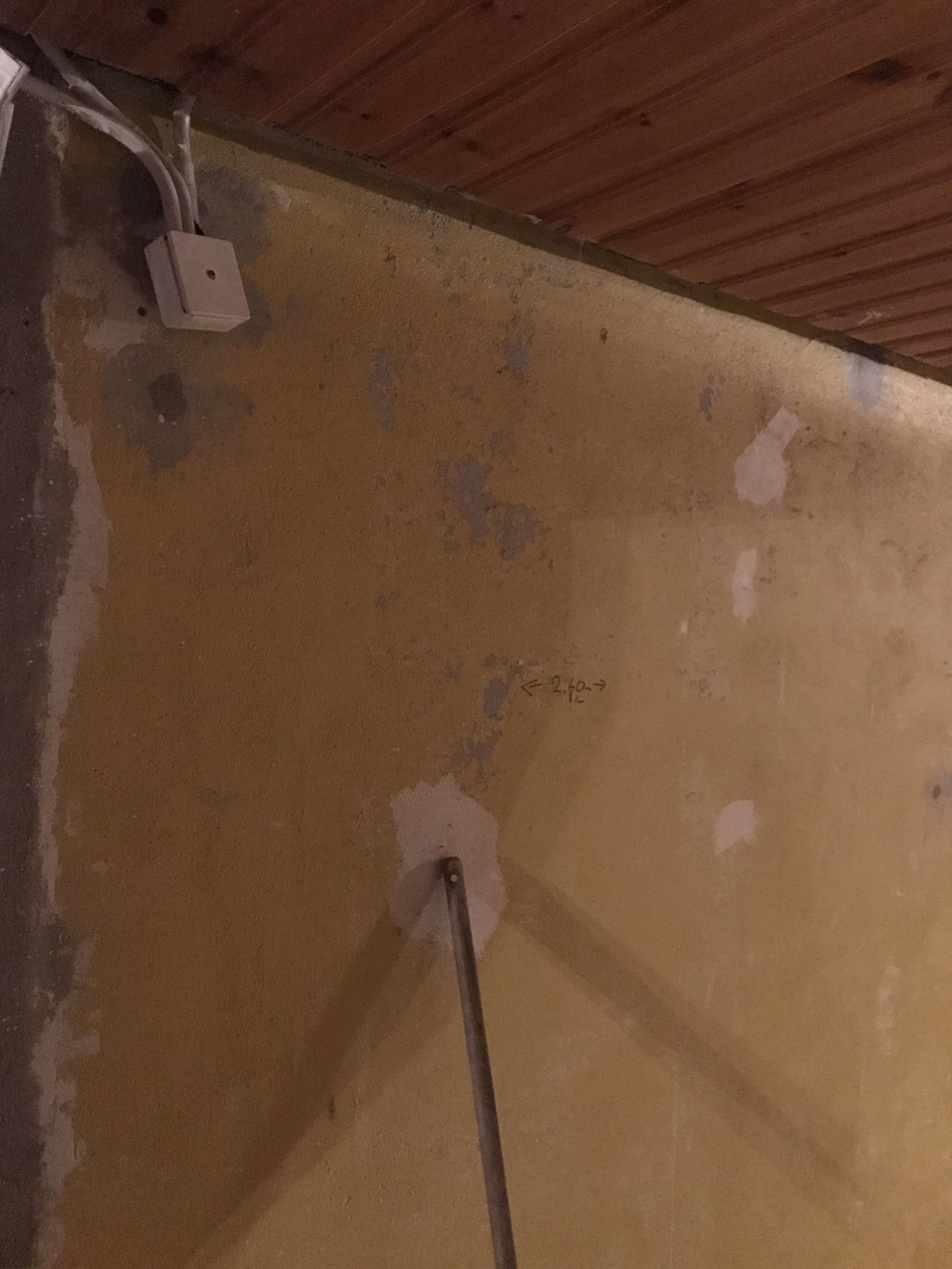

Det är inte mögelpåväxt på sista bilden? Syns lite dåligt. Men för säkerhets skull, spraya Klorin innan nya väggen åker upp.

Det gråa? Nej det är puts
ricebridge
aha ok.
Nu är jag fel person att ge råd men jag har fått för mig av att läsa att det är viktigt att luft kan strömma bakom väggen.
Det finns en exakt likadan fråga som din tror jag där BH-panelen har svarat.
llonnqvistt
Skaffa en stuknittång så blir det enklare att fästaihop stålreglarna. Om du tror att det kan bli fukt mot källarväggen hade jag plastat bakom gipset och gjort en luftspalt.
