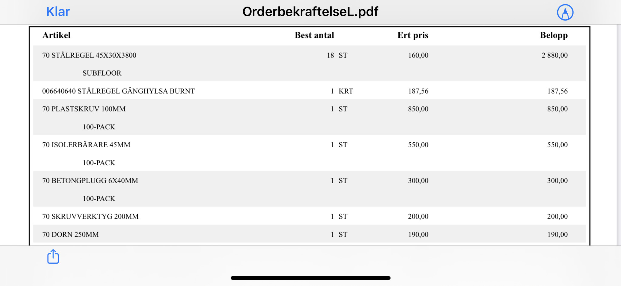

Stålreglar för golv i källare, alternativ till Granab?
Hej, sitter fast i källargolvsloopen. Skulle vilja räkna på ett uppreglat golv i källare, med ventilation, men utan träreglar, och har sett GranAB, men verkar som dom bara sälja hela system och verkar dessutom satsat på någon marknadsstrategi med att vara sjukt otydliga med sina priser.
Subfloor verkar sälja någon (300×400mm) men inga priser?? Antagligen bara jag som missat något? Finns det några bra alternativ? Det jag hittar verkar bara vara för väggstommen? Kanske blir jättedyrt?
Hade vart intressant med ett något helt oorganiskt skivmaterial för golvläggningen med.
Trodde det skulle krylla av såna här trådar här?
Några idéer någon?
30*45
https://sotenastra.woody.se/innemiljo/golv/undergolvsystem/subfloor-stalregel-subfloor-45x30x3800-mm
Någon som har en aning om pris eller motsv produkt?

Japp, mycket tack för du delat. Har bara sett astronomiska siffror på Nivell-installationer så intressant.
Såg nu att Beijer verkade ha Subfloor med priser på sina sidor, men dock inte stålreglarna, men Osäker på om Granab ens går att köpa löst. Ska besöka Derome på måndag. Minns du om du hade kunnat välja att köpa materialet utan installationen?
Vi har ingen mekanisk ventilation under, å ingen golvvärme utan bara 45mm isolering, samt 1,5-4cm luftspalt mellan källarbetonggolvet å isoleringen.
Ovanpå bärverket så ligger 22mm golvspånskivor samt 15mm träparkettgolv.
Golvet håller ca 20° när det är 21° i rummet, hjärtväggen å bägge ytterväggarna håller ca 18° nere vid golvet.
