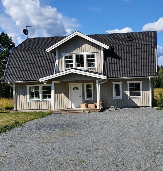

Vi håller på att måla om fasaden och kommer nästa sommar att måla denna sida av fasaden. Vi funderar på hur vi bäst kommer åt att måla ovanför farstun upp mot taket då det tyvärr är för högt för att komma åt från farstutaket. Vi funderade på att eventuellt hyra skylift men med tanke på inflationen och höga kostnader i övrigt vill vi försöka komma på en billigare lösning och där vi slipper stressen. Någon som har något förslag eller som själva har löst detta problem på något smidigt sätt?

Hur bred är farstun? Är den smalare än 4m så är det lätt löst med en Hakiställning med 4m bommar, skulle kosta typ 50-100kr om dagen att hyra. Är det bredare som det ser ut att vara så är det Burtonställning som byggs med 6m långa 50mm rör. Blir inte lika stabilt men duger nog till det lila jobbet.
Finns kapital så skulle jag köpt mig en ställning, delvis för att slippa dyra hyreskostnader om det är dåligt väder och arbetet står still men också då andrahandsvärdet är såpass högt idag. Finns enklare hantverkarställningar och mindre rullställningar som är väldigt prisvärda. Denna har jag testat själv och är bra https://stallningsprodukter.se/bygg...ullstallning-aluminium/rullstallning-smal-4m/
Om du bara ska måla och vill spara pengar hade jag bara köpt mig en fallskyddssele och något rep för att sitta fast när du målar, denna borde göra jobbet - https://stallningsprodukter.se/fall...ket/basicpaket/fallskyddspaket-med-rep-basic/
