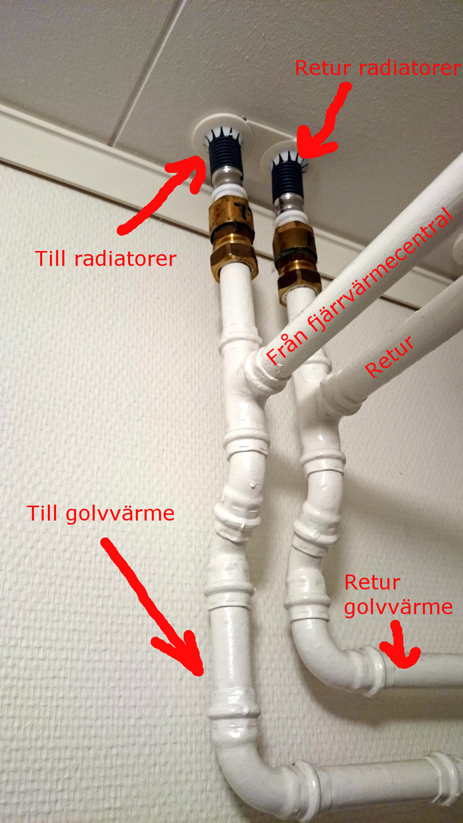

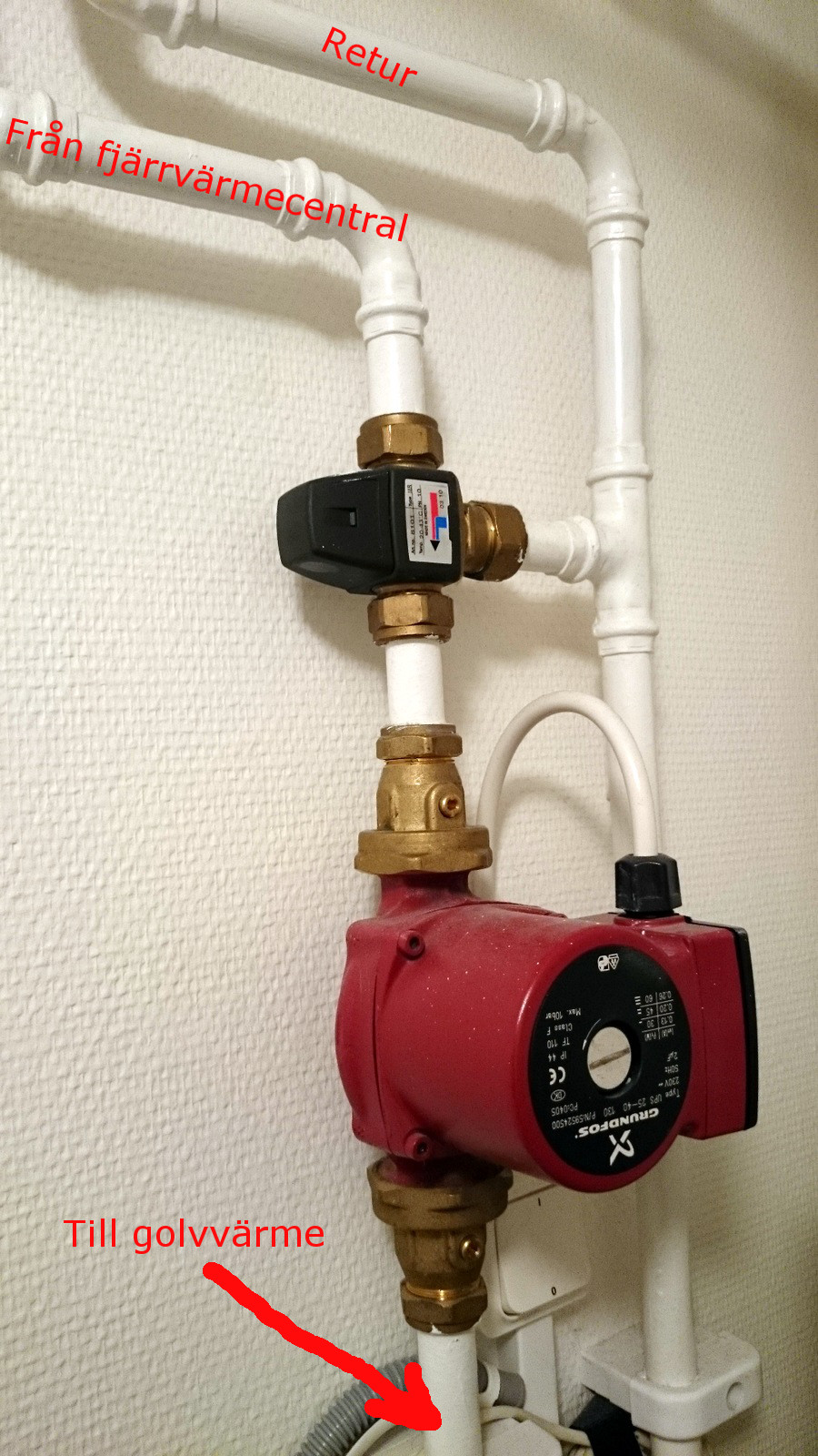

Hittar ingen värmeritning. Det var nog en av sakerna som gick förlorade vid ägarbytet. Som Josth skrev så verkar det finnas en egen cirkulationspump för golvvärmen (se bilder). Som jag förstår det går vattnet från en T-koppling till radiatorer respektive golvvärme. Golvvärmen har som sagt en egen pump. Eventuellt ser det ut som att det sitter något slags ventiler före och efter golvvärmepumpen. Antar att jag borde testa att skruva på dessa, förslagsvis den som sitter ovanför pumpen?

Avstängningsventilerna alldeles ovanför och under cirkulationspumpen är för service om pumpen måste bytas. Hur varmt vatten som cirkulerar i golven styrs till stor del av shuntventilen ovanför men ser ingen sladd till den!? Fördelaren till golvvärmen med slingorna och instrypningsventiler bör sitta någonstans under detta. Det kan eventuellt gå att beställa kopior av husdokumentation från Myresjö för någon kostnad. Det är ju inte så många år sedan det tillverkades.

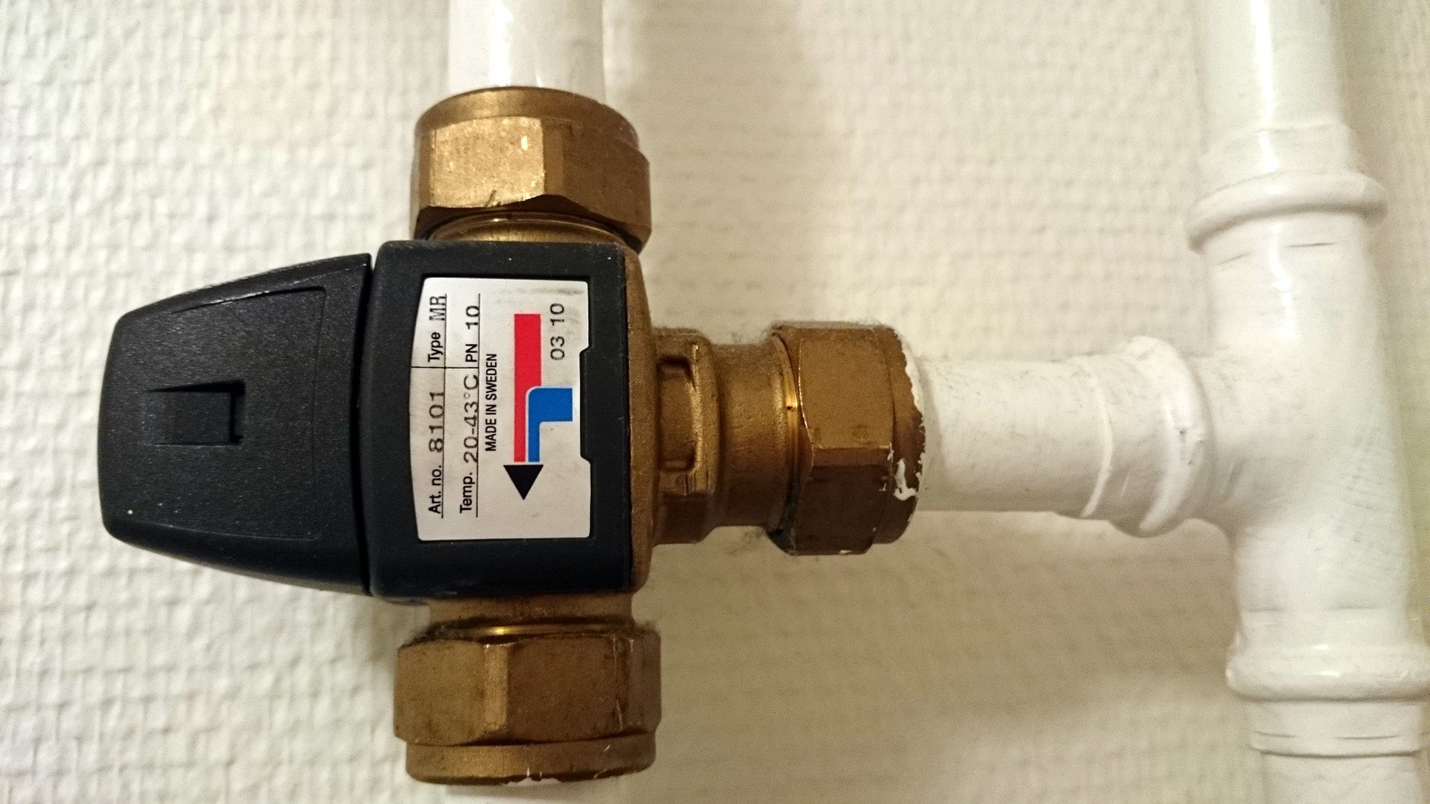

Är det denna du menar som borde ha sladd?Josth skrev:

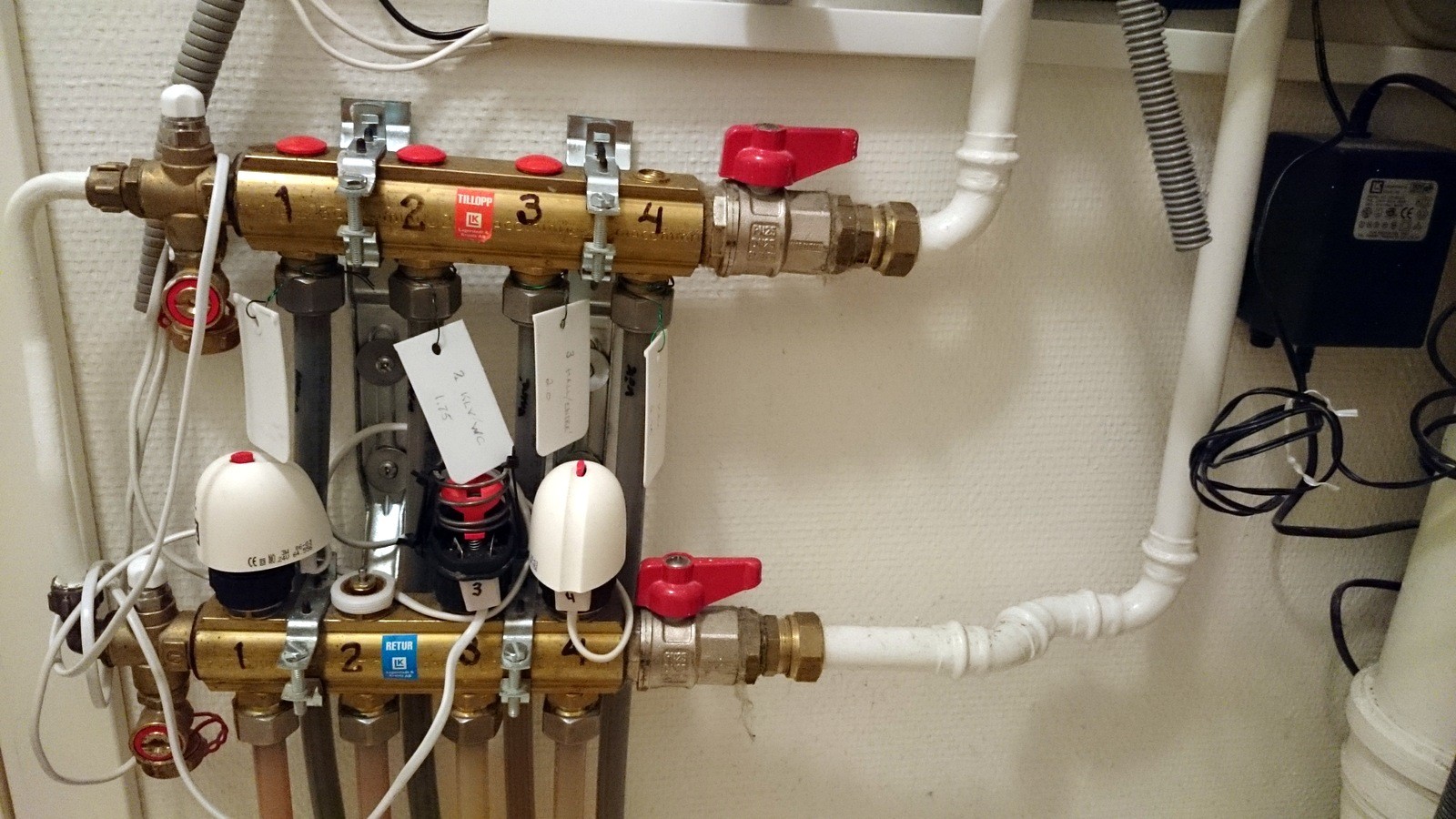

Här är ställdonen, m m, till golvvärmen. Skulle man kunna strypa hela golvvärmen med något av de röda "handtagen"?Josth skrev:
Går det att justera shuntventilen på den övre bilden på något sätt? Om den går att ändra så att det blå flödet ökar och det röda minskar skulle det bli bättre balans i systemet med radiatorerna. De röda kranarna på fördelaren är för avstängning och inte injustering. Måste alltid kunna cirkulera vatten för att inte skada cirkulationspumpen.

Fråga1. Är rören från fjärrvärmecentralen (tillräckligt) varma?
Det finns väl någon reglercentral på fjärrvärmeväxlaren?
Det är väl där ts bör ändra och höja för att få varmare till elementen?
Leta upp var fjärrvärmen kommer in. Där brukar finnas växlare och reglercentral.
