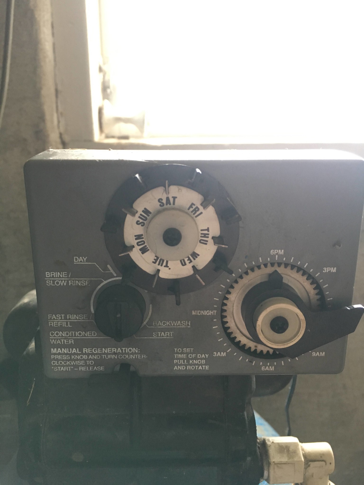

Vattenmjukgörarens kontrollpanel med dag- och tidsinställningsrattar för backspolning.
Hej någon som vet hur man ställer in vilken tid och vilka dagar backspolningen skall gå? Tycker den går lite väl ofta, från att gå ett par gånger i veckan går den nu varje alt varannan dag.
Mvh Erik
Är inte helt säker i vilket läge dom ska vara i, men du borde kunna skjuta på nåt reglage på vecko-vredet. in eller ut.
Det sitter små plåtbläck vid varje dag som man kan trycka in eller dra ut, kan vara det kanske, får prova :) tack
Lysande! Tack :)
