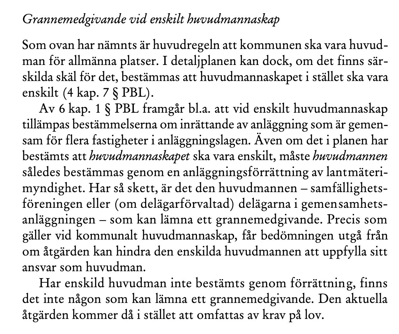

Man är körd om det råder enskilt huvudmannaskap för den allmänna platsen och det inte har inrättats en gemensamhetsanläggning (samt eventuellt en samfällighetsförening som förvaltar den). Det finns då ingen huvudman att tillfråga.U Utsliten och utdömd skrev:Så om man efter liberaliseringen vill bygga flovfri byggnad, 15-20kvm, närmare än 4.5m till park-marken. Då finns ju ingen huvudman som kan godkänna detta? Eller kommer markägaren kunna godkänna detta då?
Nya reglerna säger ju att huvudmannen för den allmänna platsen kommer kunna ha möjlighet att godkänna sådan byggnation.
Jag är i samma situation med min fastighet som gränsar mot sådan allmän plats.
Här är förklaringen i Prop. 2024/25:169 (s. 170)

Lite typiskt att det faller juridiskt när det finns en ägare och förvaltare av marken i övrigt. Tror också inga ”Svenssons” är medvetna om problemet dessa park/naturområden kommer med, i detta hänseende. Flesta är bara glada för grönområden då det inte kommer byggas nästgårds.Claes Sörmland skrev:

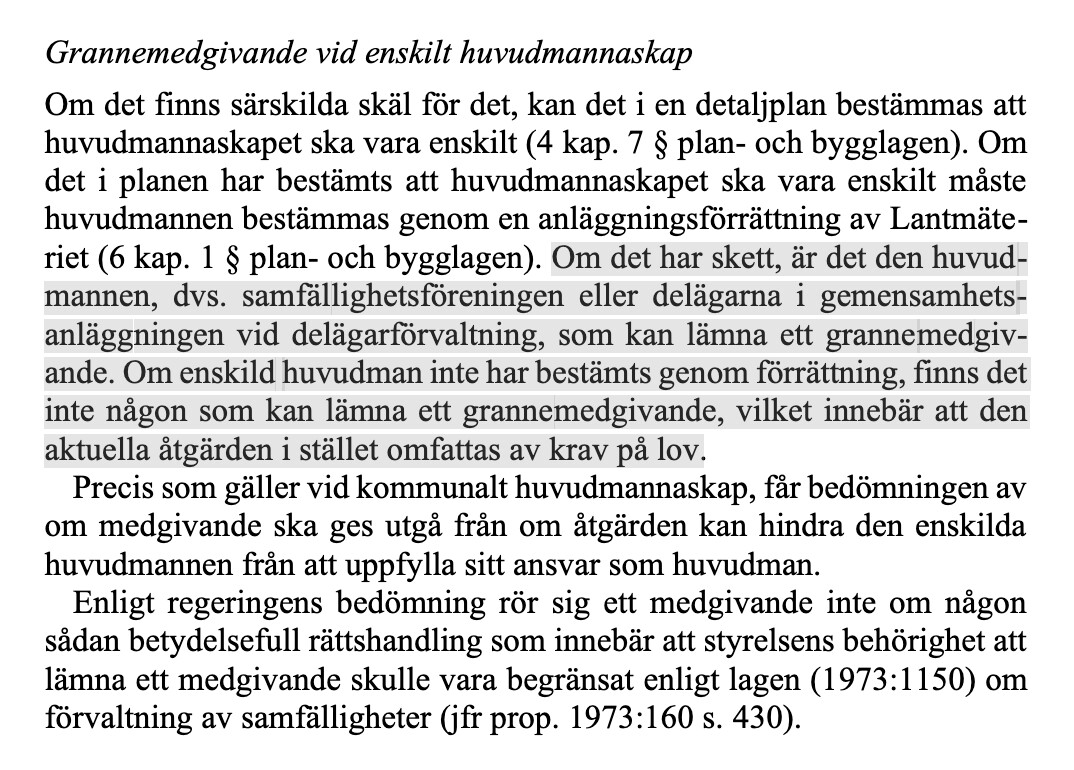

Jag tror du har helt rätt om "Svenssons", jag ser i omgivningen hur mycket som svartbyggs - man ställer vad man tror är bygglovsfria friggebodar nära gränsen mot allmän plats men i själva verket har man svartbyggt. Något grannemedgivande känner man inte till, det finns ju ingen granne utan det är "allmänning" (som folk säger).U Utsliten och utdömd skrev:
Här utredningen kring det vi diskuterar, alltså den utredning som ligger till grund för lagändringen (SOU 2021:47, andra delen, s 604):
Tror du verkligen att de är omedvetna? Jag tror att väldigt många är medvetna om att de egentligen inte får bygga sitt vedskjul på kommunens mark eller genom gräsklippning utöka sin tomt några meter in på det allmänna då det inte finns någon som kommer att klaga. Samma med avstånd, man vet nog ofta att det är fel men varför göra det svårare än det behöver vara. Man antar att risken att åka dit på det är så liten och skadan är egentligen obefintlig så man gör det man anser tjänar en bäst.Claes Sörmland skrev:
