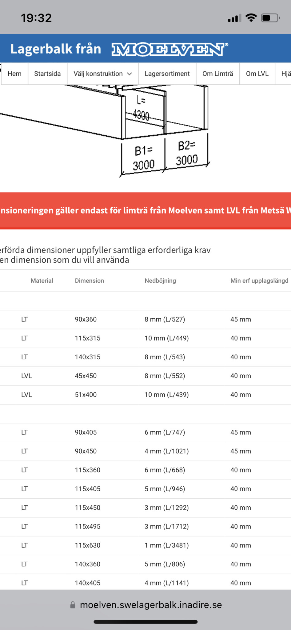

jag har använt beräkningen nedan på limträ men vill komma ner i höjd på balk så skulle vilja använda stålbalk istället. Vad motsvarar dimensionen 90x360 i stålbalk? Ska sitta i mitten under golvbjälkarna.
Finns någon översättningstabell? Har sökt men inte inget

Finns inget rakt svar. Flera faktorer som spelar in, spännvid, tungt/lätt bjälklag, upplag, brandskydd m.m.
Ta hjälp av en konstruktör!

Du kan ju jämföra böjstyvheten, vilket är produkten av elasticitetsmodulen och böjtröghetsmomentet.
För att räkna fram böjtröghetsmomentet du behöver kan du ställa upp det så här;
I_stål=(E_trä * I_trä) / E_stål
