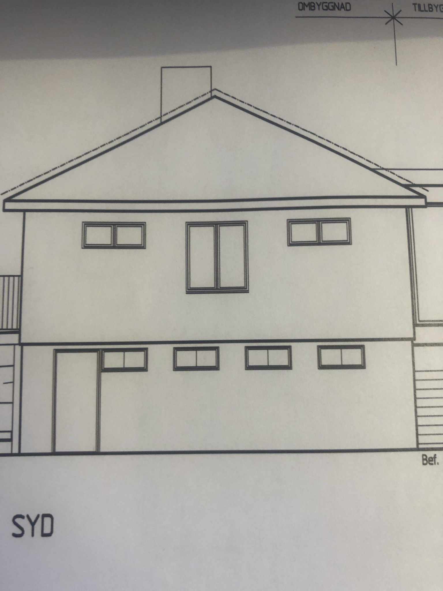

Plus taket. Med så kort spännvidd som 1 meter krävs inte någon särskilt kraftig balk. Jag tror att 2 st 45x195 är överdrivet mycket. Tanken på stål tycker jag ni ska skippa. Lägg upp en sektionsritning samt uppgift om snözon så ska jag räkna på det

Det är en fasadritning. En sektionsritning är en genomskärning som visar hur takstolen ser ut. Det måste finnas med ett breddmått på husrt också.

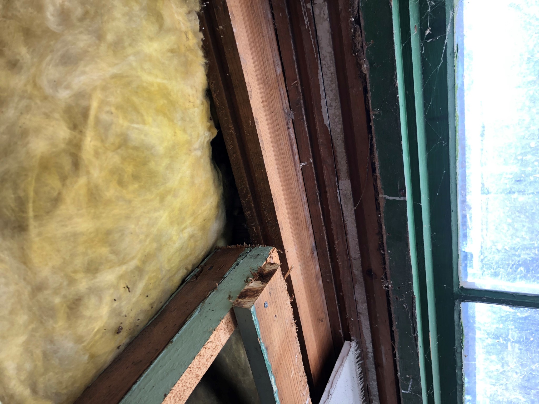

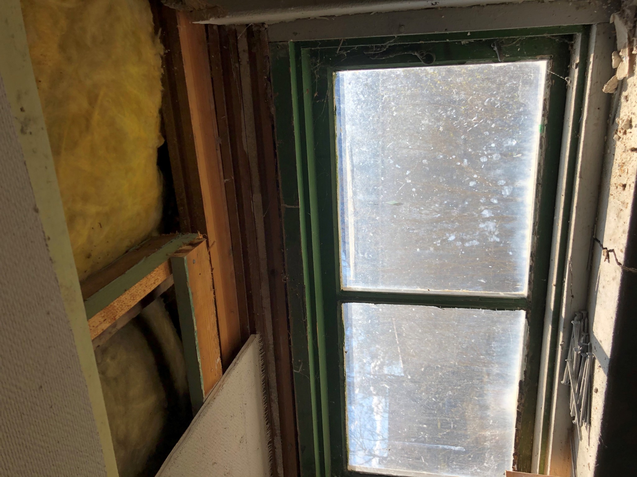

vi har ej en sektionsritning men däremot tog vi bort en bit ur innertaket för att se hur bjälklaget ser ut och då finns det en balk som ligger över alla fyra fönster idag. Ferågan är om den balken behöver bytas ut eller kan vi ha kvar det. vi flyttar fönstrena men gör dem ej större så kanske vi ej behöver byta ut nuvarande balk. bifogar bilder.
