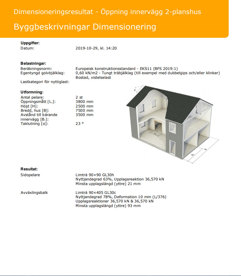

Jag skulle gärna vilja ha samma hjälp jag med, har använt mig av ett program online för att räkna ut vilken balk och pelare jag bör ha, som ersätter den bärande betongväggen som ska bort.
Här är programmet:
https://www.byggbeskrivningar.se/dimensionering/oppning-innervagg-2-planshus/
Tog i lite och fick detta i rapporten:
Någon som kan hjälpa mig ta fram vilka stålbalkar jag kan använda mig av för detta?
Här är programmet:

Du får nog tala om vilka parametrar (längder, bredder mm) du har använt. Jag kan inte läsa ut det av bilden så att det stämmer.
Hej!J justusandersson skrev:
Bredden på huset är 7500mm.
Längden på öppningen ska vara 3800 har jag skrivit. Själva väggen är 3540, men sen har jag räknat in pelarna också, därför la jag till det.
Höjden på golvet är 2300, men skrev 2500 för att ta i lite här också.
Det ska vara 2 pelare, och öppningen ska vara på plan 1. På plan 2 finns ett kök och badrum, men köket ska göras om till ett sovrum.
Taklutning är 23 grader.
Är det rätt information jag gett dig nu
· Blekinge
· 10 117 inlägg
Det är något fel i din uträkning som jag inte kan förklara, men väljer du de dimensioner som du fått fram har du i alla fall inte underdimensionerat. Annars skulle jag föreslå 90x360 på balken. Pelarna klarar lasten galant, men det är ju också minimidimensionen.
