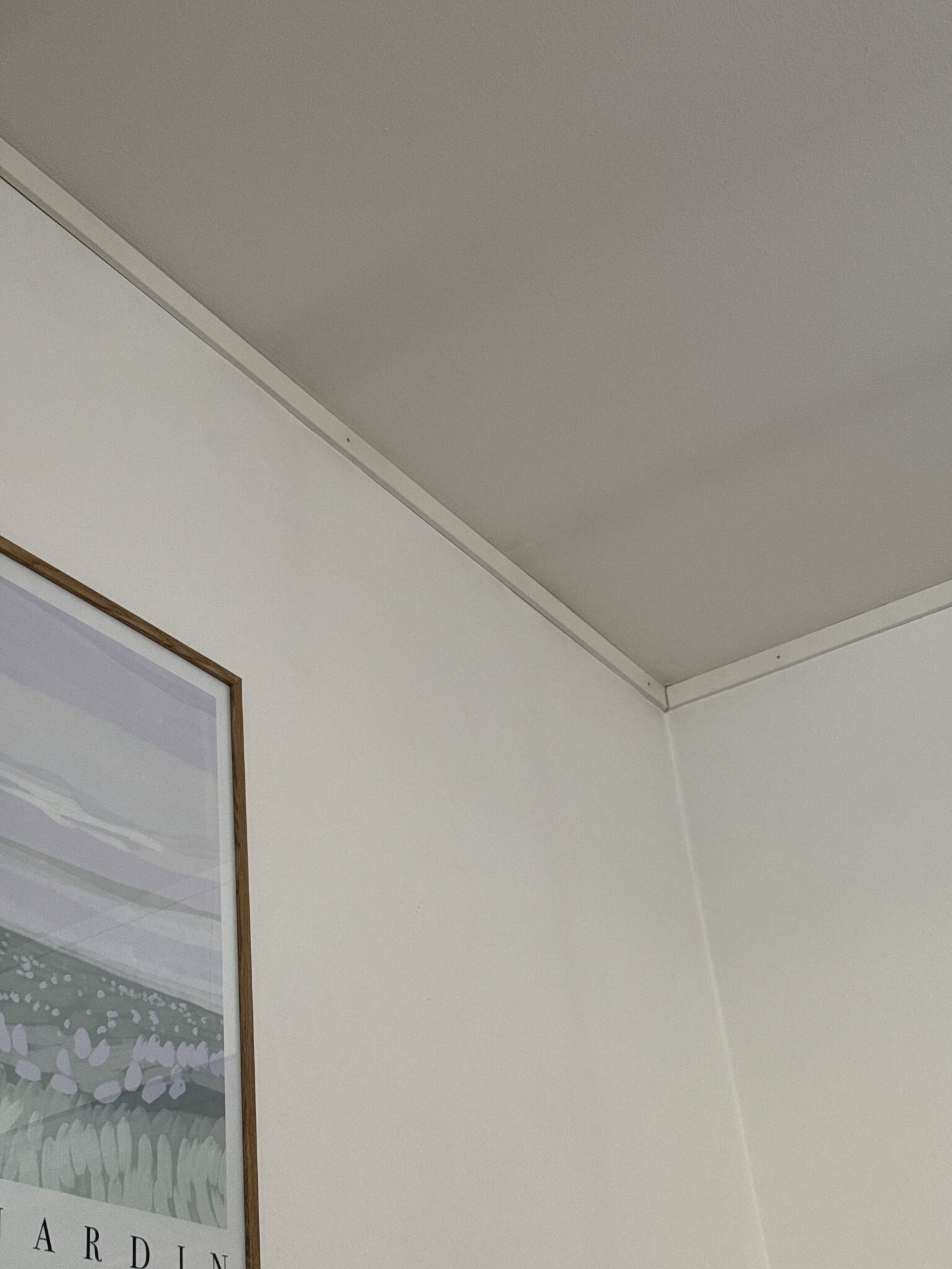

D Drancee #1 Medlem · 3 inlägg 8 mar 2025 09:23 Drancee Medlem 3 inlägg 8 mar 2025 09:23 #1 Hej! Undrar om någon vet vad det är på bilden. Tegel hus med stål stome. Mögel? Häxsot? Är bara på nedervåningen. Tacksam för svar! Inloggade ser högupplösta bilder Logga in Skapa konto Gratis och tar endast 30 sekunder
D Drancee #2 Medlem · 3 inlägg 8 mar 2025 09:58 Drancee Medlem 3 inlägg 8 mar 2025 09:58 #2 Min teori är att då jag har kamin i rummet där skorstenen värmer luften mellan tak och övervånings golv skapar kondens som orsakar detta. Ursäktar dåliga termer 😆
D Drancee #3 Medlem · 3 inlägg 6 apr 2025 09:51 Drancee Medlem 3 inlägg 6 apr 2025 09:51 #3 Ingen som har en teori?
T topmount #4 Husägare · 2 444 inlägg 6 apr 2025 10:30 topmount Husägare 2 444 inlägg 6 apr 2025 10:30 #4 Stålbalkarna ger köldbryggor som får luten att stå lite mer stilla där, vilket gör att smuts ansamlas.
