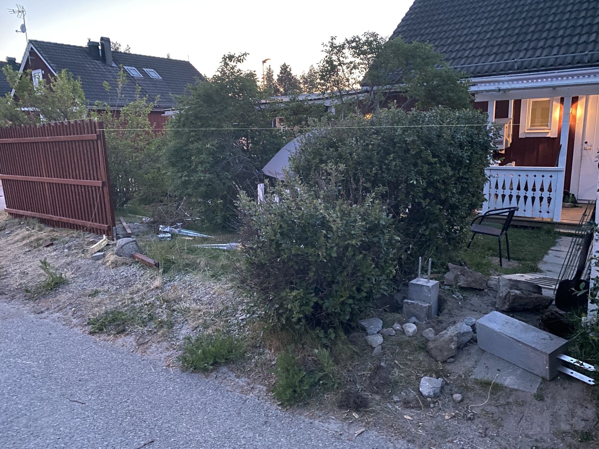

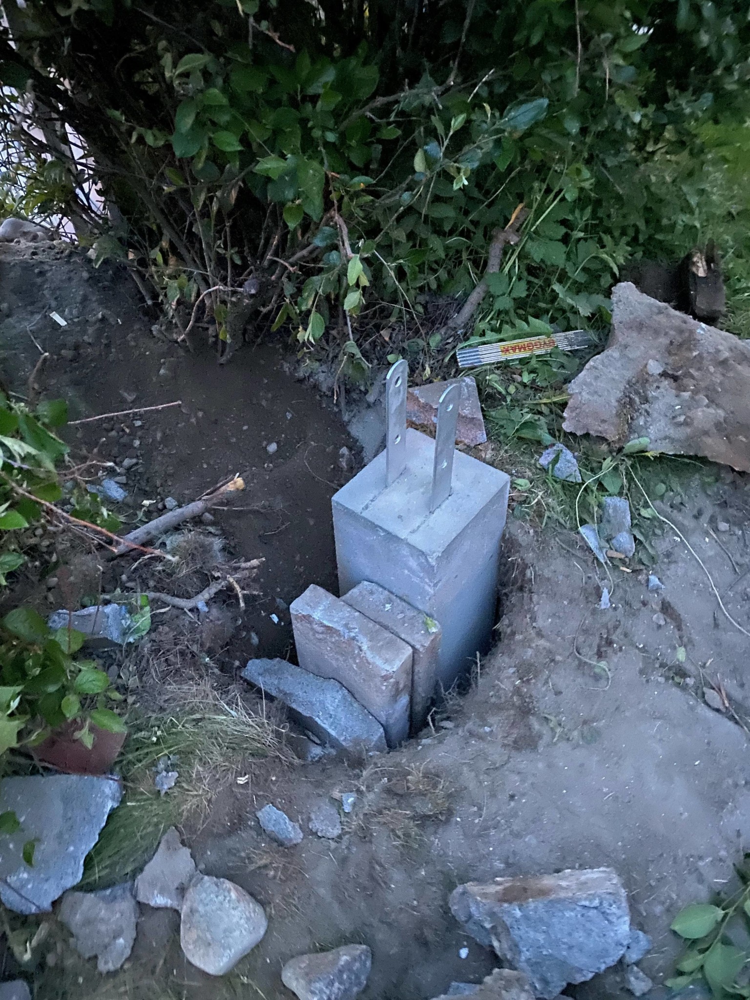

Någon som har en idé vad vi kan göra här?tidigare ägare verkar ha hällt någon blandning cement runt grindstolpen som suttit under jord så att den ruttnat och gått av, nu tänkte vi sätta plintar men har svårt att få de stabilt går heller ej att komma djupare ner just där då de är en stor Sten , idéer någon ?♀️

Klart det blir ostabilt när ni inte återfyllt runt plinten...
Om ni verkligen vill få det att sitta ordentligt så borra ett par hål i stenen under, i med ett par armeringsjärn>Trä över ett gjutrör>kapa i rätt höjd och fyll på med grovbetong> placera en stolphållare på rätt nivå i betongen> vänta >klart

Problemet är att vi vill få ner plinten mer under marken därför har vi ej fyllt , nu är den 35 cm under , funderar på om man kan ha plinten 1 m längre åt vänster och göra någon annan lösning vid grindstolpen?R RalleB skrev:Klart det blir ostabilt när ni inte återfyllt runt plinten...
