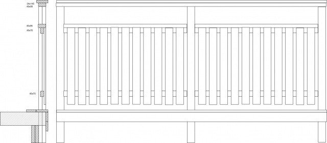

Det närmar sig staketbygget på balkongen och jag har funderat länge på hur staketet ska se ut.
Det är är det hetaste förslaget just nu. Vad tycker ni och ser ni något som kunde göras bättre eller annorlunda?
Tummen upp!
Jag har ett liknande, där jag monterade upp ihop sektionerna i garaget och sen lyfte på plats på balkongen.
Har 45x45 istället för de 45x70 som du har bakom spjälorna.
Ett tips kan vara att tvinga fast en kloss under och framför eller bakom (beroende på plats) dessa när de ska fästas i stolparna för att få dom på rätt plats.

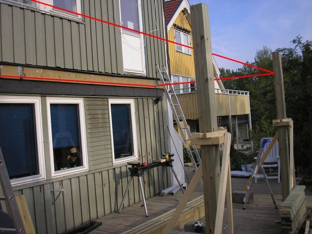

Staketet som sådant är jättsnyggt tycker jag också. Men utseende på ett balkongstaket beror helt på hur själva huset ser ut. Det måste passa och ha likadan stil som huset.
PS. och du vet säkert att staketet måste vara 110cm högt från balkonggolvet till överdelen av överliggaren.

Har full koll på måttregler för balkongräcken, både höjd och glipor
Här är en bild på huset utan balkong med sin stående panel. Man ser också grannens balkong, samma stil som vi hade på den förra. Vi vill inte ha räcket som det var innan och känner att den nya designen är bättre men att den ändå inte sticker ut för mycket.
