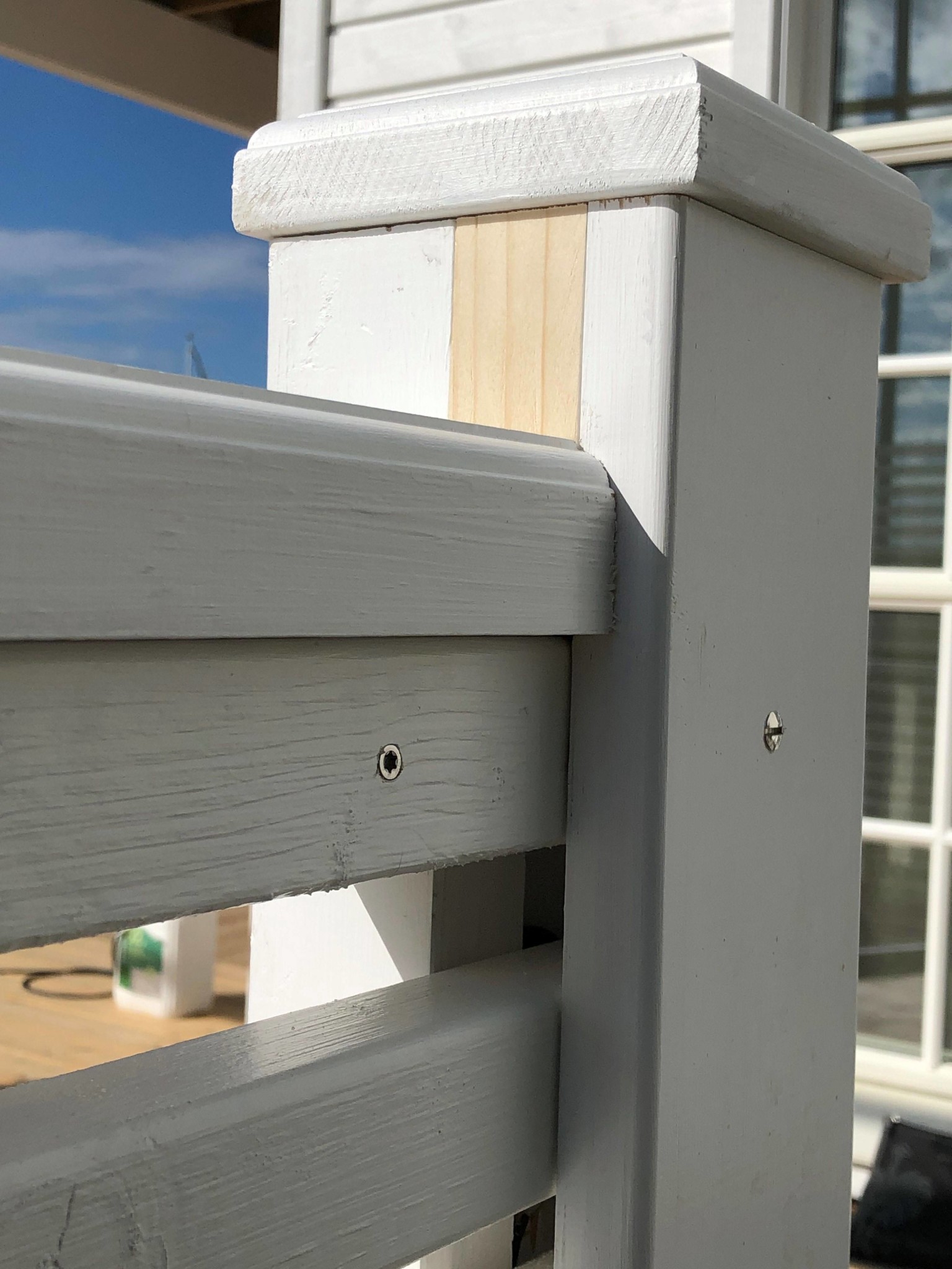

Jag köpte halvstolpar med täcksidor från Altanbygge.nu och gjorde så här:
Slutresultat:
Genomgående 4.2m långa 28x45 dubbelskruvade i varje halvstolpe.
Halvstolparna (limträ) är 90x45 och täcksidorna är 90x22.
/Göran
