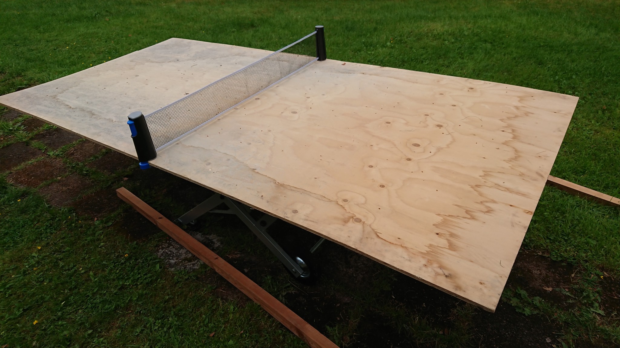

Har ett "pingisbord" i trädgården. Märker att skivan börjar skeva. Hur stadgar jag upp den på bästa sätt?
  • Skevt hemmagjort pingisbord av trä med nät, står på gräsmatta.
Obehandlad plywood drar till sig fukt. Du kan prova att lägga den i press men fibrerna i skivan har redan ändrat karaktär så helt rakt kommer den aldrig att bli igen. Enklast är att byta skiva och behandla den alternativt köpa en skiva som är förbehandlad.

Limma stående brädor på baksidan.
