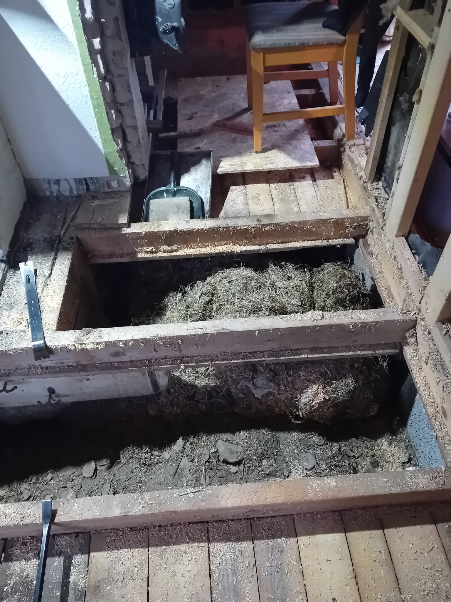

Har öppnat golvet i stugan och upptäcker då att ngn gjort sig ett fint hem under huset nån gång, och dessvärre verkar denne någon ha grävt sig in under betongfundamentet till murstocken och den öppna spisen. Murstocken verkar ok, men vid den öppna spisen finns en spricka i betongen som skulle kunna bero på sättningar för att marken under försvann.
Hur gör jag bäst nu för att säkerställa att fundamentet inte sjunker? Tänkte ta bort den öppna spisen, men mura upp en värmevägg så det kommer vara tyngd på.
Peta in stenar och sen försöka hälla i betong? Nån slags skum som fyller ut?
  • Öppnat golv i stuga med synlig jord och rörigt material under, träreglar och ett trälock intill. En stol står på det delvis exponerade golvet.

Tack båda. Men hur är det med flytningarna då? Räcker det att hälla i, peta med något så det runner in överallt, och kalla det en dag?
Du kan peta/jobba in betingen med en pinne tex.
