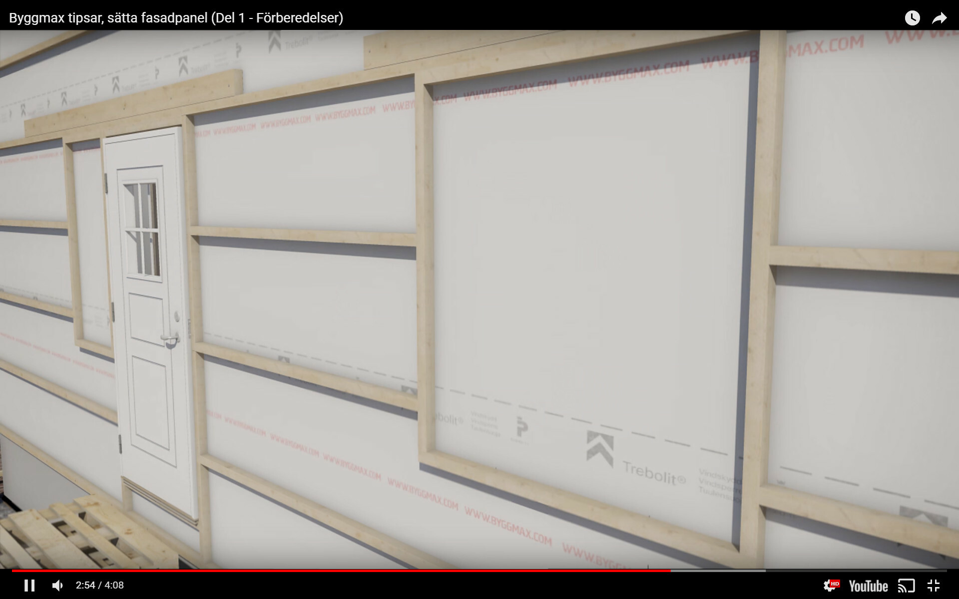

Enligt en del råd sätter man stående spikläkt först och sen liggande spikläkt på detta för att få bästa möjliga luftspalt från fasadfot till takfot men detta skulle göra att det bygger mer och fönstrena som redan är bytta på ett par ställen kommer djupare in i fasaden vilket inte ser lika naturligt ut. Enligt vissa råd är det inga problem att bara sätta liggande spikläkt 28 mm och stående panel ovanpå och det räcker med den horisontella luftspalten som blir bakom panelen, är det rätt byggteknikt?
Vi kommer troligtvis vara sätta en vindväv mot putsen och ingen isolering för att det inte ska bygga så mycket.

Hej. Är det någon kunnig som vill dela erfarenheter och råd om att bara ha liggande spikläkt bakom stående panel? Se bild.
  • En vit ytterdörr på en oisolerad vägg med vindskydd och träreglar, bygginstruktion eller tipsvideo.
