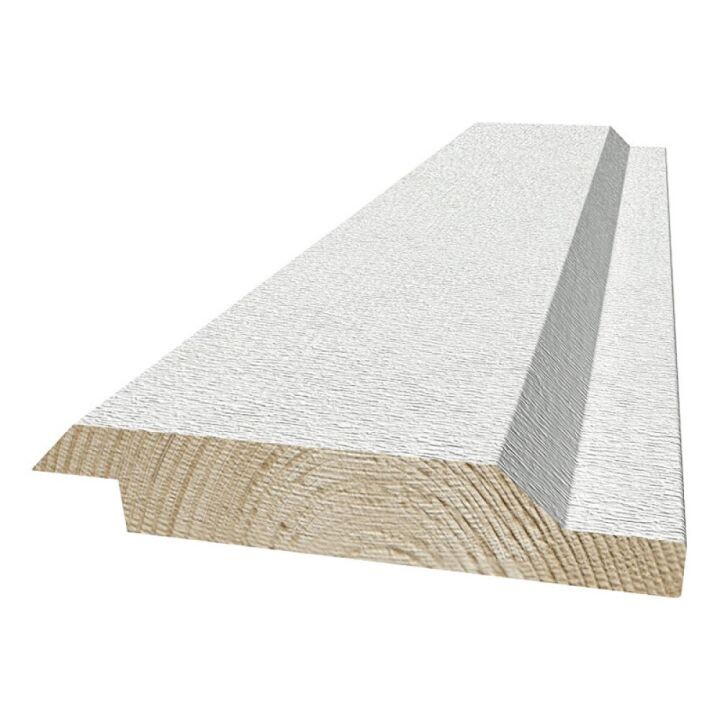

Jag har stående på min kåk. Sen hur vanligt det är ska inte jag svara
Hej och välkommen till forumet!
Ja, det är inte ovanligt. I mina ögon är det en budgetlösning
Alireza Ghazanfari
Den ger en väldigt snygg intryck, men jag vet inte om den kan stå emot slagregn
En vanlig stående ventilerad lockläktspanel är nog bättre.
AndersS
Ja rätt monterad är det inga problem
Blev vanlig när husföretagen effektiviserade sin produktion på 70-talet.
Jag tycker att den överlappar inte så mycket om man följer TräGuiden
Föräldrarna hus byggt 1963 har stående z-panel som är sedan kåken byggdes.
Dom köpte huset 1986, det var då brunlaserat och hade nog inte målats om sedan det var nybyggt.
Målades om i rött vilket det fortfarande är, inte en bräda i fasaden är bytt.
