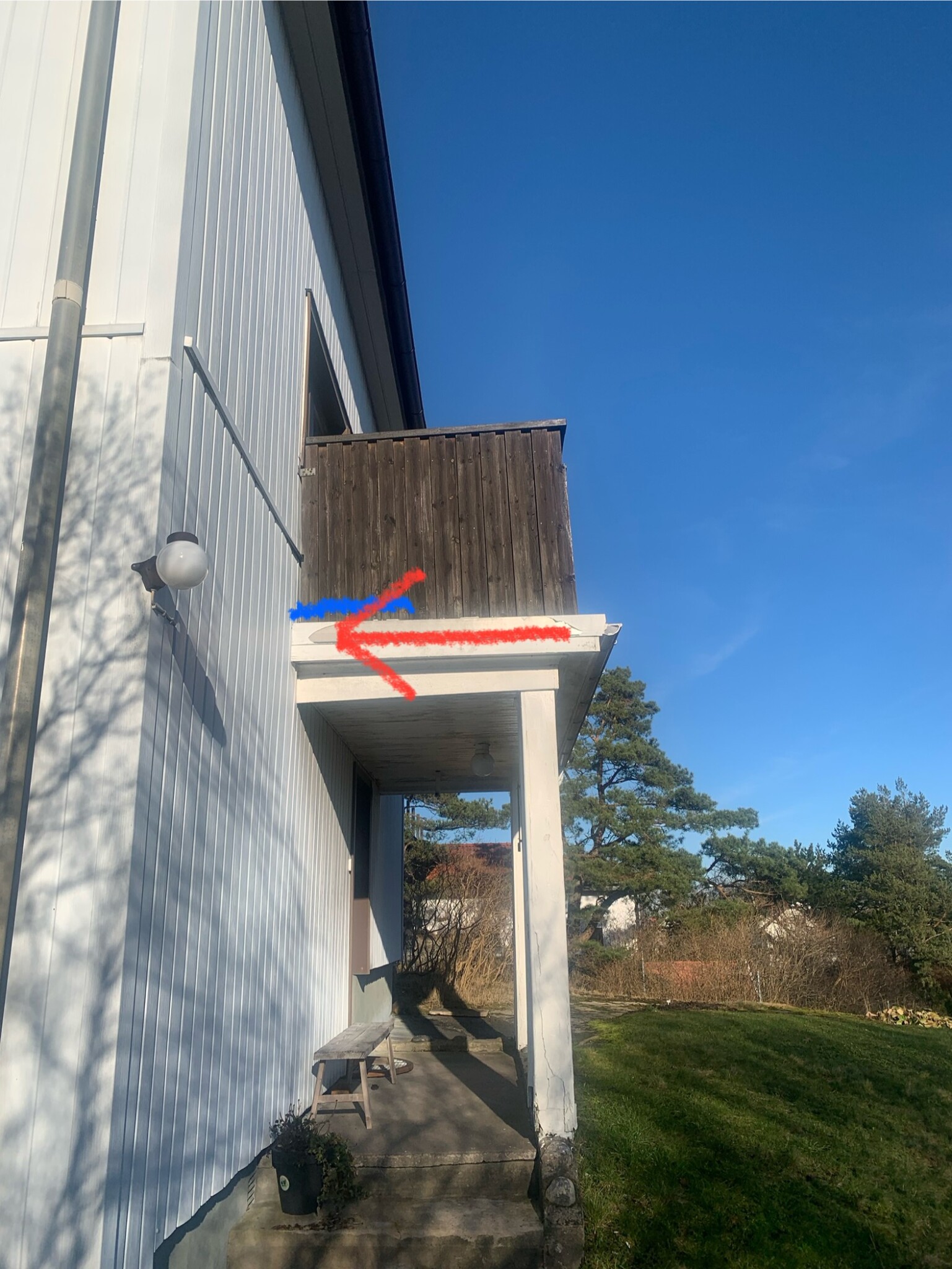

Nu har jag lite panik och behöver råd.
Vi har en gammal trävilla med tilläggsisolerad aluminiumfasad. Ovan entrén finns ett tak som hålls uppe av på stolpar och fäst in genom aluminiumfasaden. Husets stomme är av trä. Entré-taket är utformat som en plattform i trä med plåttak på.

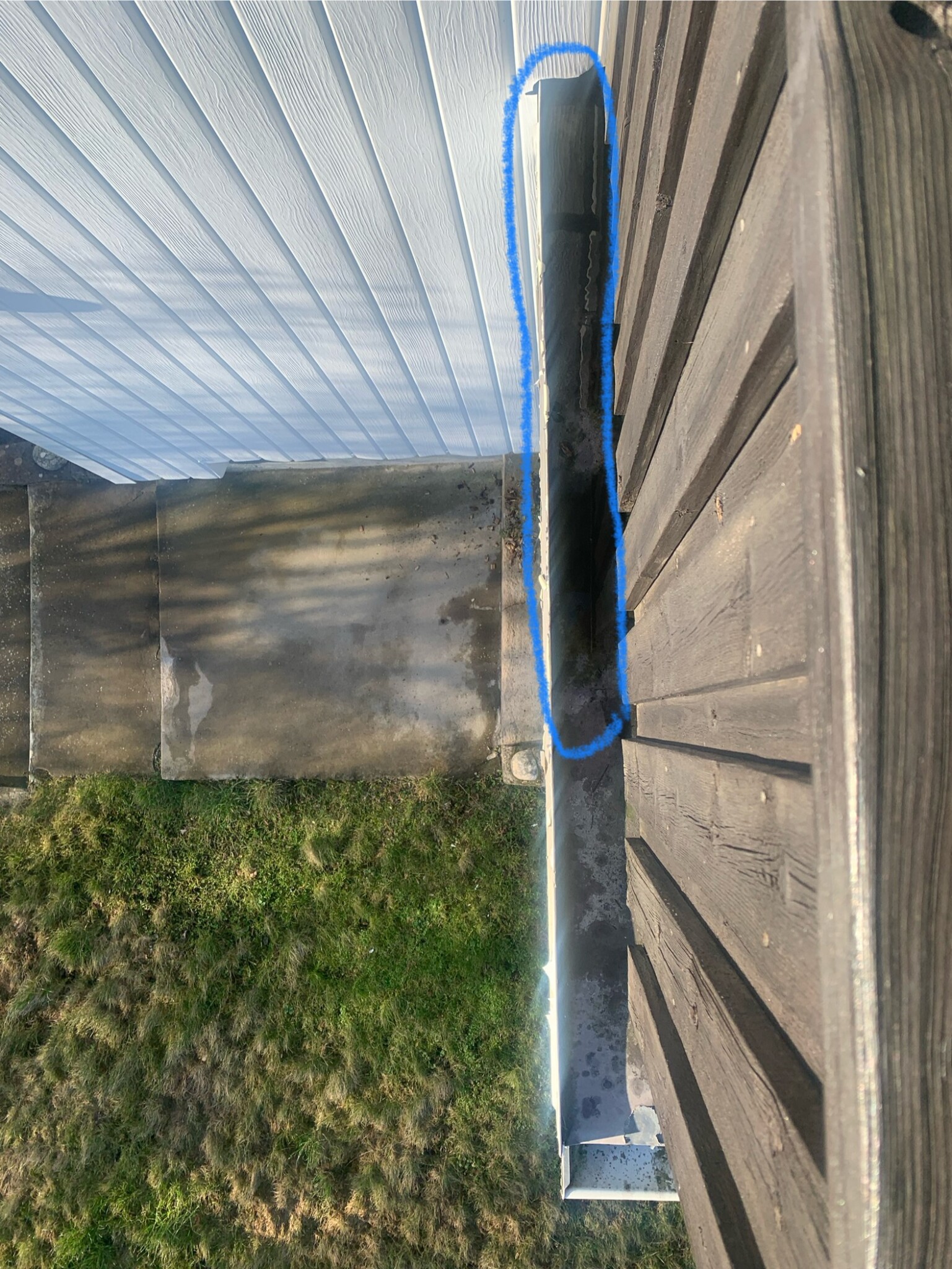

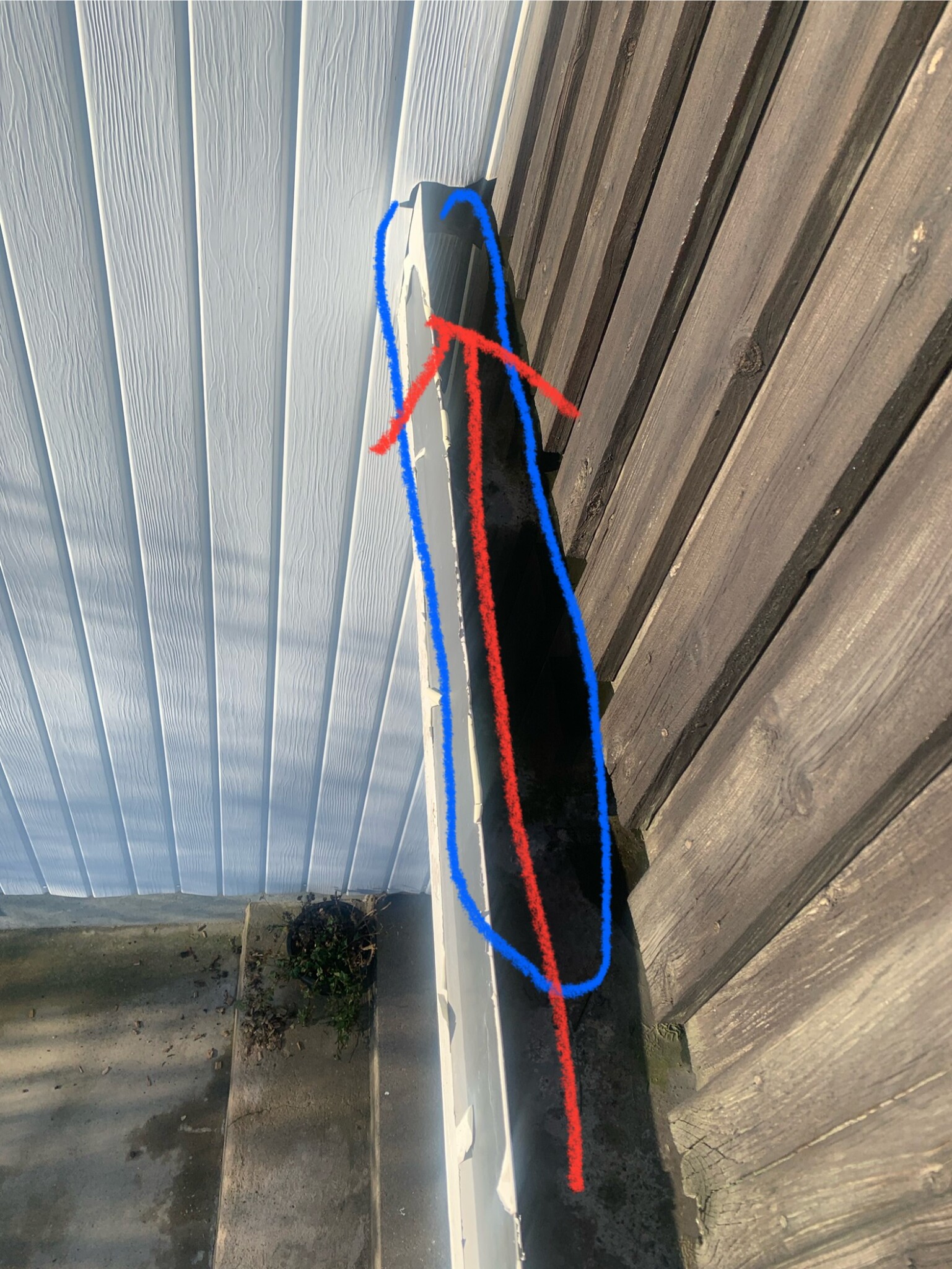

När jag var ute på balkongen idag ser jag att det står vatten uppe på plåten hela vägen in mot OCH genom alufasaden. Så ska det inte se ut tänker jag. Taket ska ju luta ut från fasad.
Går ner på gräsmattan och ser nu tydligt att hela balkongen faktiskt lutar in mot fasaden.
Det är svårt att se om vattnet som samlas på plåten breddar över inne i fasaden eller vart det tar vägen? Inomhus finns inga spår av vatten i alla fall. Vad gör jag nu?
Mvh Disco

Stämpa upp balkongen, Kapa pelarna där önskad lutning från huset uppnåtts.
Discoman och 1 till
Jag har gjort samma (ungefär) med en altan som satt sig, stämpade upp och i mitt fall förlängde jag stolpen istället.
Mark rör på sig och det ser inte ut (svårt att definitivt avgöra dock) som balkongen/takets stolpar har ett stabilt underlag. Oftast tenderar de att sjunka, men ibland reser de sig när marken fryser på vintern.
Discoman
Tack för bra tips! Det låter rimligt att marken rört på sig. Då ska jag se till att växla av med stämplar och sen korta av den ena stoplen 😊
