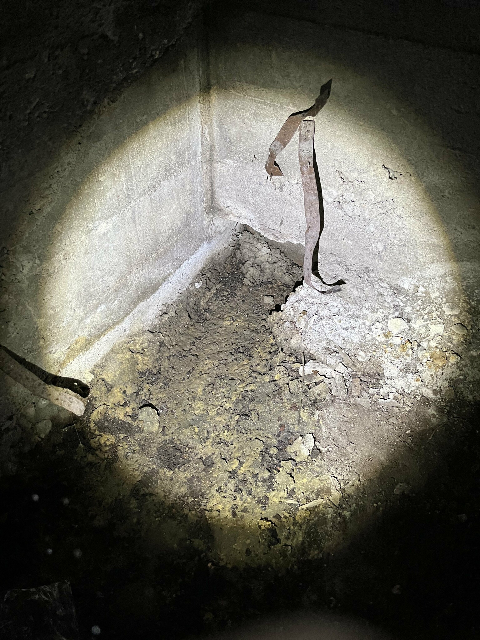

- Souterränghus. Källarplan består av platta på mark på ena sidan av huset, och på andra sidan finns krypgrund liksom sida vid sida med den resterande källaren. Krypgrunden sluttar mot resten av källaren. Tyvärr har jag under sommaren märkt att det rinner in vatten genom krypgrunden vid kraftigt regn. I juli drabbades vi av ett extremt skyfall efter en längre periods torka, och då rann vatten vidare från krypgrund in till själva källaren.
- Ej funnits ventilation eller avfuktning. När vi flyttade in satt ett gigantiskt getingbo över en av de två ventilationshålen. Finns murstock i krypgrunden men den har inte bidragit med värme sedan ca år 2000 när man bytte till bergvärme.
- Det luktar inte bra där inne. Jag kan se att det växer svamp/mögel på makadam som ligger där inne. Tyvärr ligger även blandat bråte där inne sedan lång tid tillbaka. En del träplank från säkert 50 år tillbaka. Med detta sagt, så tycker jag ändå att de inre väggarna ser relativt fräscha ut. Murstocken också. Jag tror därför att man kanske kan bli av med en del av lukten om man städar bort allt bråte och gammalt makadam (?)

Bara att röja. Mögelsporer är inte många mikron i storlek och finns i princip överallt (hur skulle det annars börja mögla från första början?), så det finns redan i hela krypgrunden ändå. Med det sagt, man måste ju inte göra kontamineringen värre, så ta det gärna lite lugnt och inte sprida massa damm som sedan bara blir svårare att dammsuga upp.L longtimelurker skrev:

Mögel försöker alltid sprida sig och har lätt för det om det är torrt. Så att virvla runt luften kommer att göra att det också virvlar runt mögelsporer. Det är måttliga halter av mögelsporer i Stockholmsluften för närvarande och jag antar att det är likartat i andra delar av landet så vi utsätts för en hel del sporer nu oavsett om du använder dammsugaren eller inte.

Makadam är inte organiskt så det måste vara något annat som gör att möglet växer där.

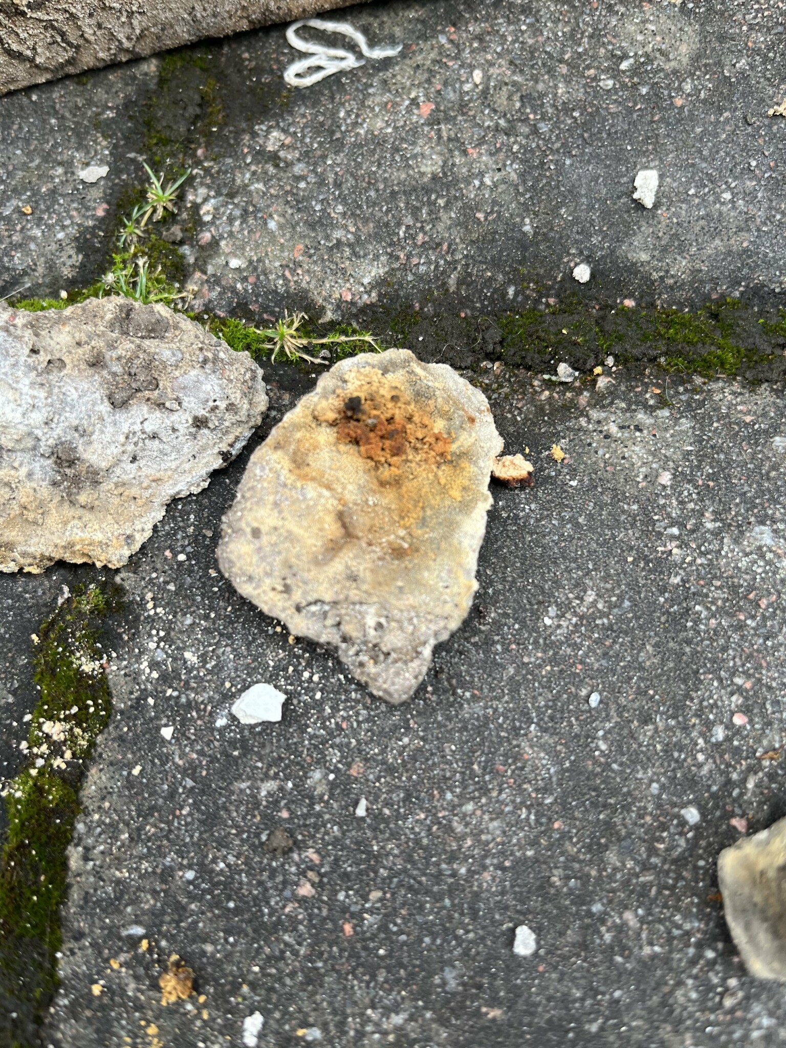

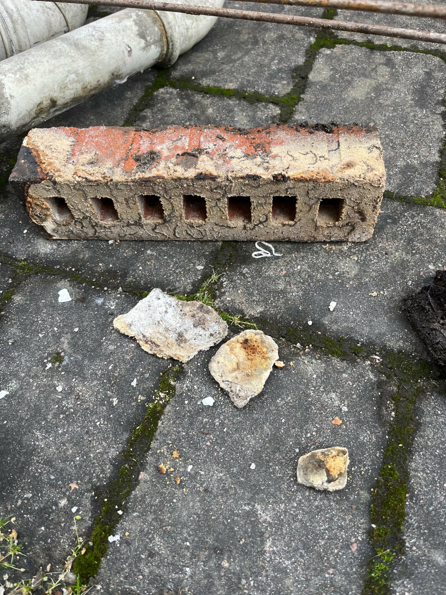

Hej! Nu har jag kommit igång. Lyfte ut lite skräp i ljuset. Det är det gula/bruna jag syftar på. Som ni ser växer det på såväl småsten som tegel. Vad är det?

Jag tycker inte det ser ut som mögel i alla fall. Kanske kombination av vittrande murbruk, saltutfällningar etc.
Det finns en hel del bilder på saltutfällningar i forumet som du bör kunna hitta genom att söka på det.

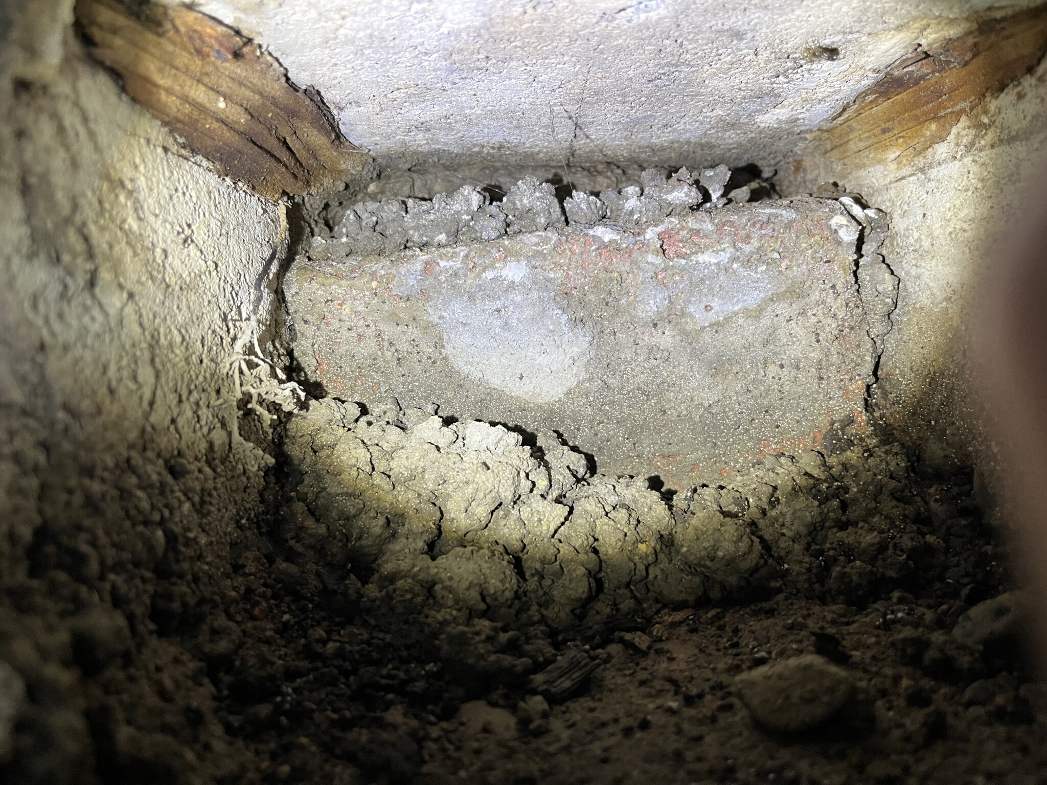

Har jobbat mig vidare. Som jag skrivit tidigare har det kommit in fukt på olika ställen i krypgrunden. Det värsta stället är i ena hörnet av huset, där det finns liksom en gammal genomföring (?) under marknivå. Där kryper det in fukt. Nu när jag granskar bilderna ser jag faktiskt tydligare vad det rör sig om jämfört när jag var där nere och härjade i mörkret. Det ser ju ut som en gammal genomföring, eller som att det lämnades en öppen kvadrat när betongväggen en gång skapades?
För det första, någon som vet vad syftet med ett sådant hål/genomföring?
För det andra. Det ser ju ut som att hålet helt enkelt är igenpluggat med en tegelsten. Jag gissar att det helt enkelt är jord på andra sidan.
Det är ju lockande att plugga igen hålet inifrån så slipper jag gräva på utsidan. (Dränering planeras om något år så jag undviker gärna dubbelarbete).
Finns det risk involverat med att så länge plugga hålet inifrån med t.ex. expansionsskum i väntan på en ny dränering?
