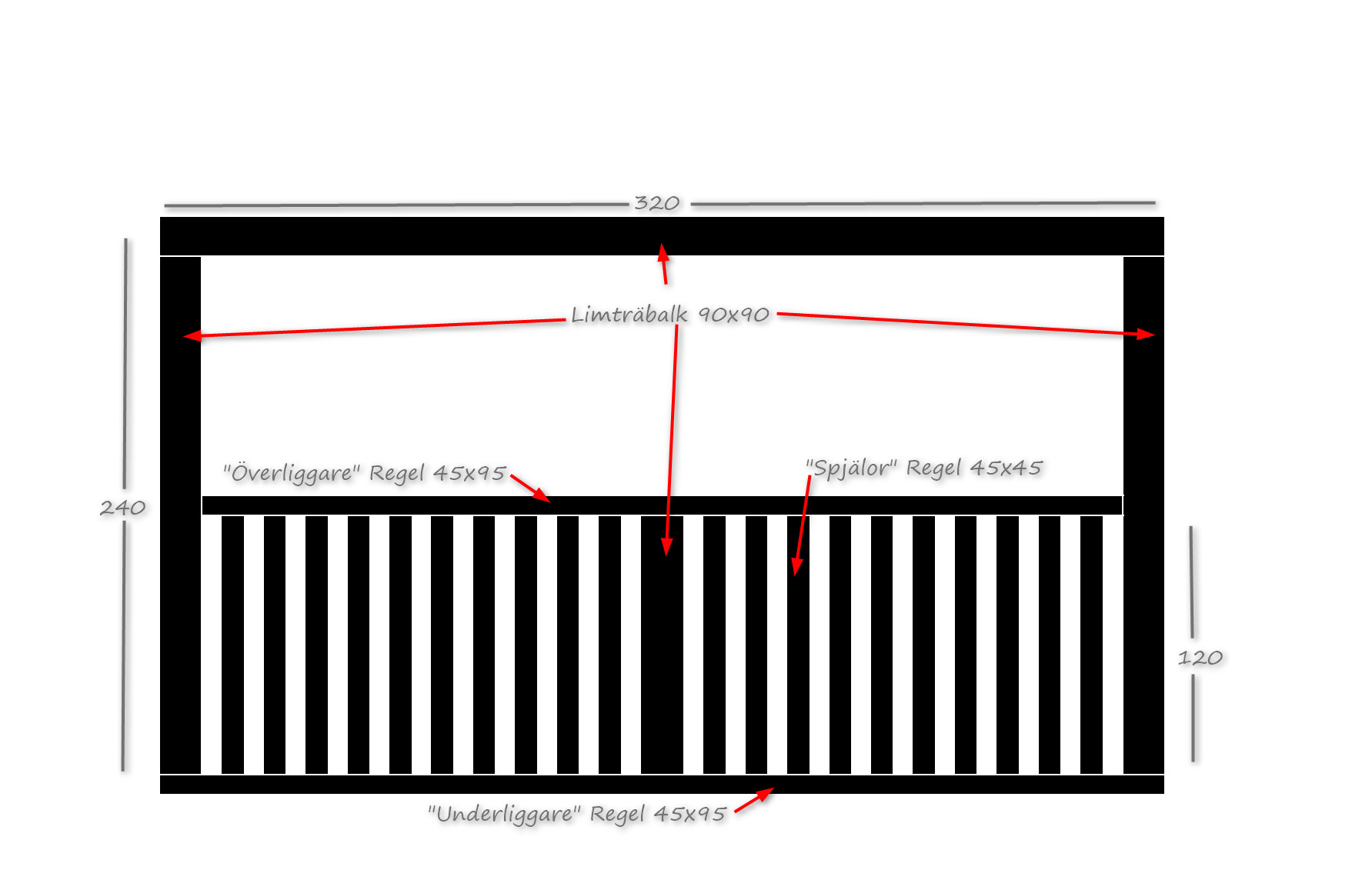

Tanken är att jag ska bygga ett staket på övervåningen där trappan kommer upp.
Jag bifogar en enkel skiss på hur den är tänkt att se ut.
Anledningen till en limträbalk högst upp är för att ge taket lite stöttning då det är ett stort rum med långa och låga takfötter (som en säkerhetsåtgärd).
Sen hade jag tänkt fästa spjälorna i underliggaren underifrån och dra fast underliggaren med grova skruv i golvet. Ena "pelaren" (den vänstra) kommer stå emot en vägg och fästas extra i denna, men den högra "pelaren" fästs bara i underliggaren (pelarna står på underliggaren) och i taket.
Samma med den korta mitt-pelaren.
Överliggaren går i hellängd (vore snyggt om man kunnat dela den för att låta mitt-pelaren gå upp ett par centimeter men antar det påverkar stabiliteten ganska mycket) mellan ytter-pelarna.
Min fråga är: kommer det bli stabilt nog på den längden (320 cm) eller måste man tex låta mitt-pelaren gå ända upp i tak för att få stabilitet?

Det kommer bli stabilt, men som du säger dela överliggaren leder till problem.
Vet inte hur du tänker fästa själarna i överänden?
Jag brukar ta en tunn bräda typ 15x70 och skruva spjälorna igenom den, för att sedan lägga överliggaren på så skruven döljs.
Tack för svar. Angående spjälorna så låter det som en bra metod för att fästa.larsbj skrev:
