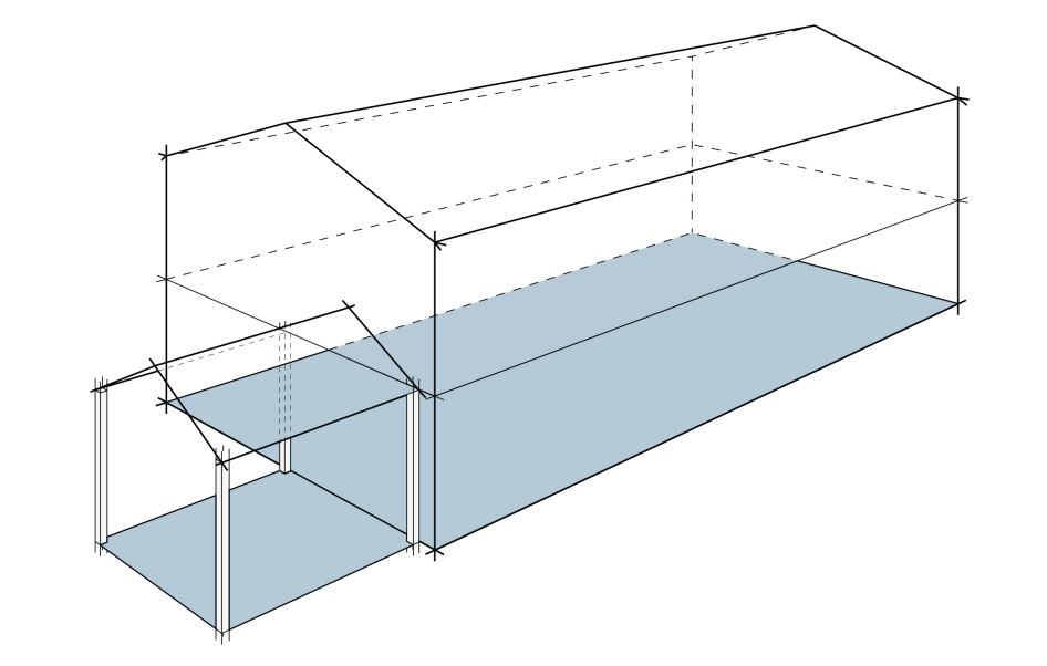

Har du redan fått ordning på hur man räknar ut Bya= Byggnadsarea. Jag fann följande information på boverkets hemsida:
Byggnadsarea
Byggnadsarea förkortas BYA och kan kort beskrivas som den yta som en byggnad upptar på marken. Hur byggnadsarea exakt definieras och beräknas framgår av SVENSK STANDARD SS 21054:2009, Area och volym för husbyggnader – Terminologi och mätregler. Observera att öppenarea ingår vid beräkning av byggnadsarea.
Byggnadsarea används ofta i bestämmelser för en- och tvåbostadshus, där kommunen vill styra tätheten i ett område.
Illustrationen visar byggnadsarea som är den ytan som en byggnad upptar på marken. Illustration: Sweco
