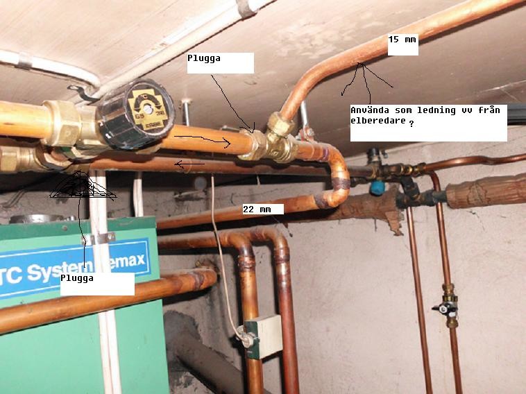

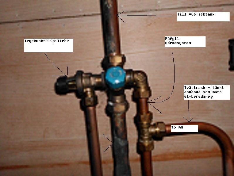

Tänkte höra om nån kunnig kan svara på några frågor om denna tilltänkta ombyggnad.
Tänkte plugga gamla beredaren och använda befintliga dragningar för att koppla in ny elberedare istället.
Visar bilder på hur det ser ut och hur det är tänkt.
Det jag undrar är om jag kan plugga det gamla systemet på sätt enl bild utan komplikationer?
Och om det är möjligt att använda befintliga 15 mm ledningar för matning till och från den nya beredaren som har 22 mm rör vid sina anslutningar eller måste jag dra om till 22 mm?
Idag är det ju byggt 22 mm från ack-beredare med minskande dim till 15mm och vidare 10 mm längst ut vid förbrukare på övervån. så jag undrar vad som händer om jag går ner till 15 mm.
bilder

Problemet är löst. Eftersom tråden inte kan tas bort kan jag lika gärna bidra med lite info om det kan hjälpa nån i framtiden med liknande problem.
Min lösning blir iaf att inte plugga den gamla ack-beredarens ledningar utan sätta avstängningsventiler på dom.
Detta för att kunna ha tillgång till den kapacittet som gamla beredaren i tanken trots allt fortfarande har, om det blir strömavbrott el liknande.
Ny el-beredare kommer kopplas via de 15 mm ledningar som finns och har lämplig placering.
Det här blir en lite provisorisk lösning eftersom tanken är att i framtiden skaffa en ny tank med inbyggd beredare och seriekoppla till elberedaren och då använda de 22 mm rör som finns till/från tank.
Jag tror inte den tillfälliga kretsförminskningen kommer påverka alltför mkt.
