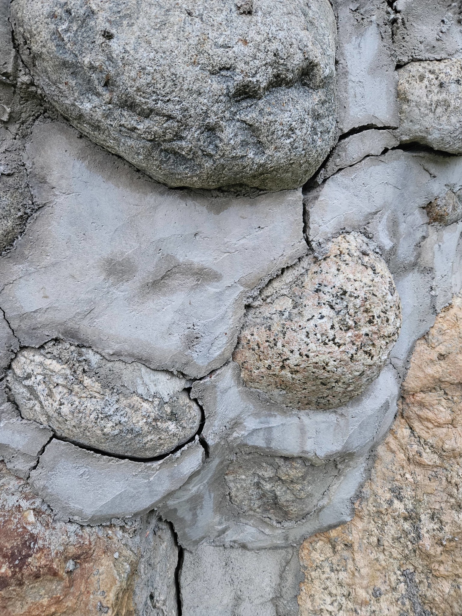

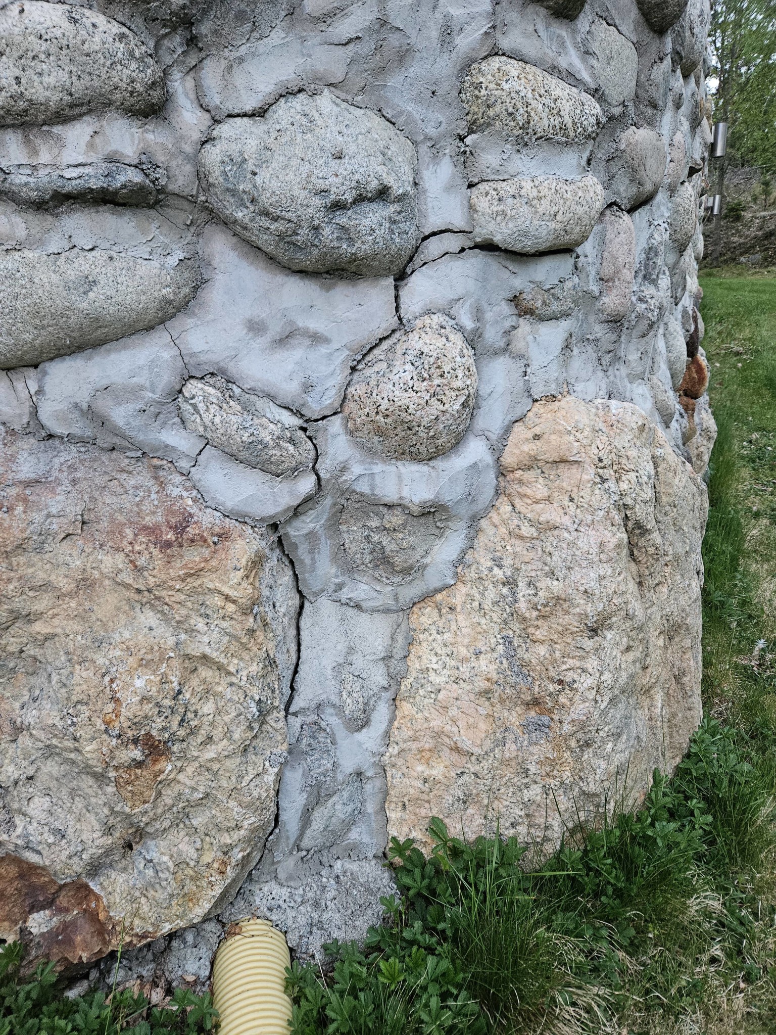

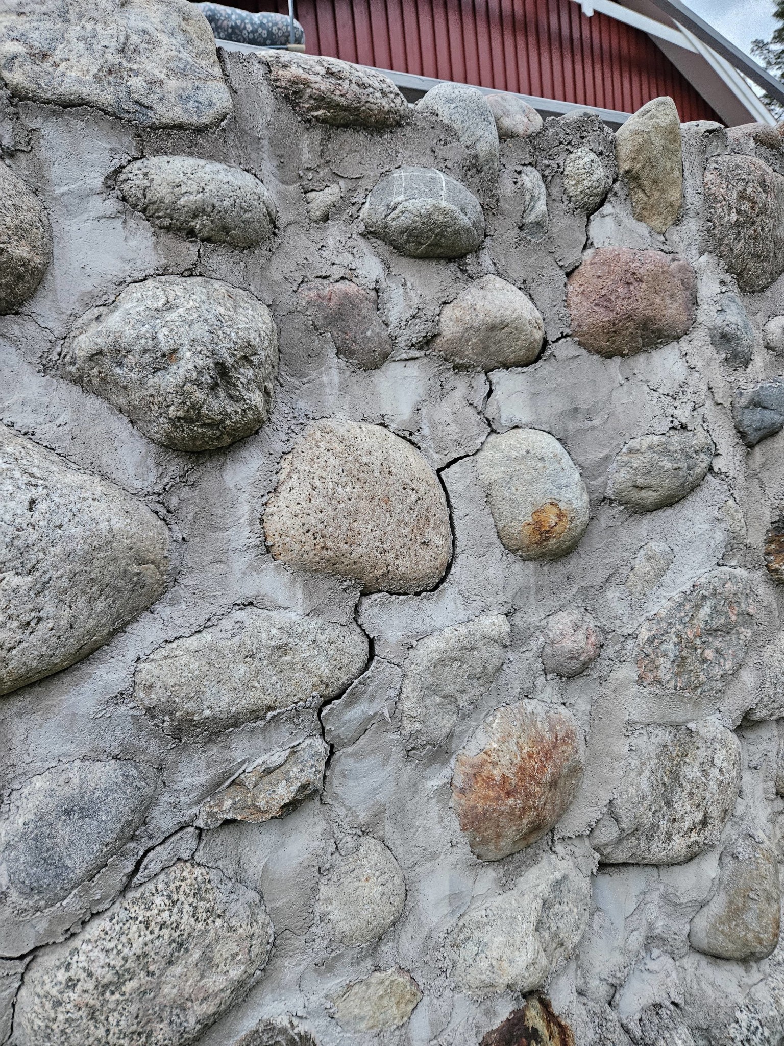

Hejsan jag sitter och funderar på hur jag ska gå till väga med min mur då sprickorna uppkommit me och mer sen vi flyttade in 2018 efter vintern har det börjat lossna bitar från tidigare reparation på utsidan. Finns inga tendenser till att muren ger vika så antar att det enbart är kosmetiskt, vad bör och kan jag göra?

Nu vet ju inte jag riktigt vad det är bakom muren, men en äldre murare jag känner sa att det inte var nån fara för ras innan sprickan var så stor att man kunde få in fingrarna i sprickan. Sprickor mindre än så handlar mer om estetik, men man bör fundera på om man gjort något markarbete eller liknande som ändrat förutsättningarna?
Reparerar du kommer du nog få reparera igen. Antar att det är en hyggligt lång mur utan rörelsefog med viss rörelse pga tjäle? Svårt att klara det utan kosmetiska sprickor.
Jag hade nog inte gjort så mycket åt detta i det här läget.
