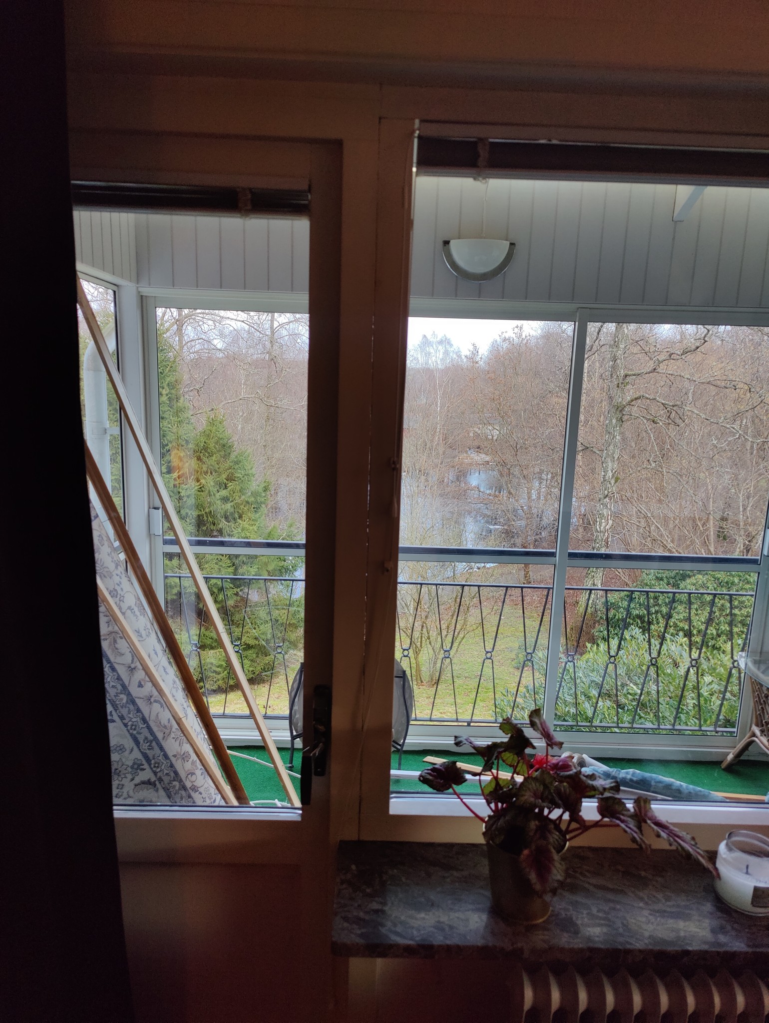

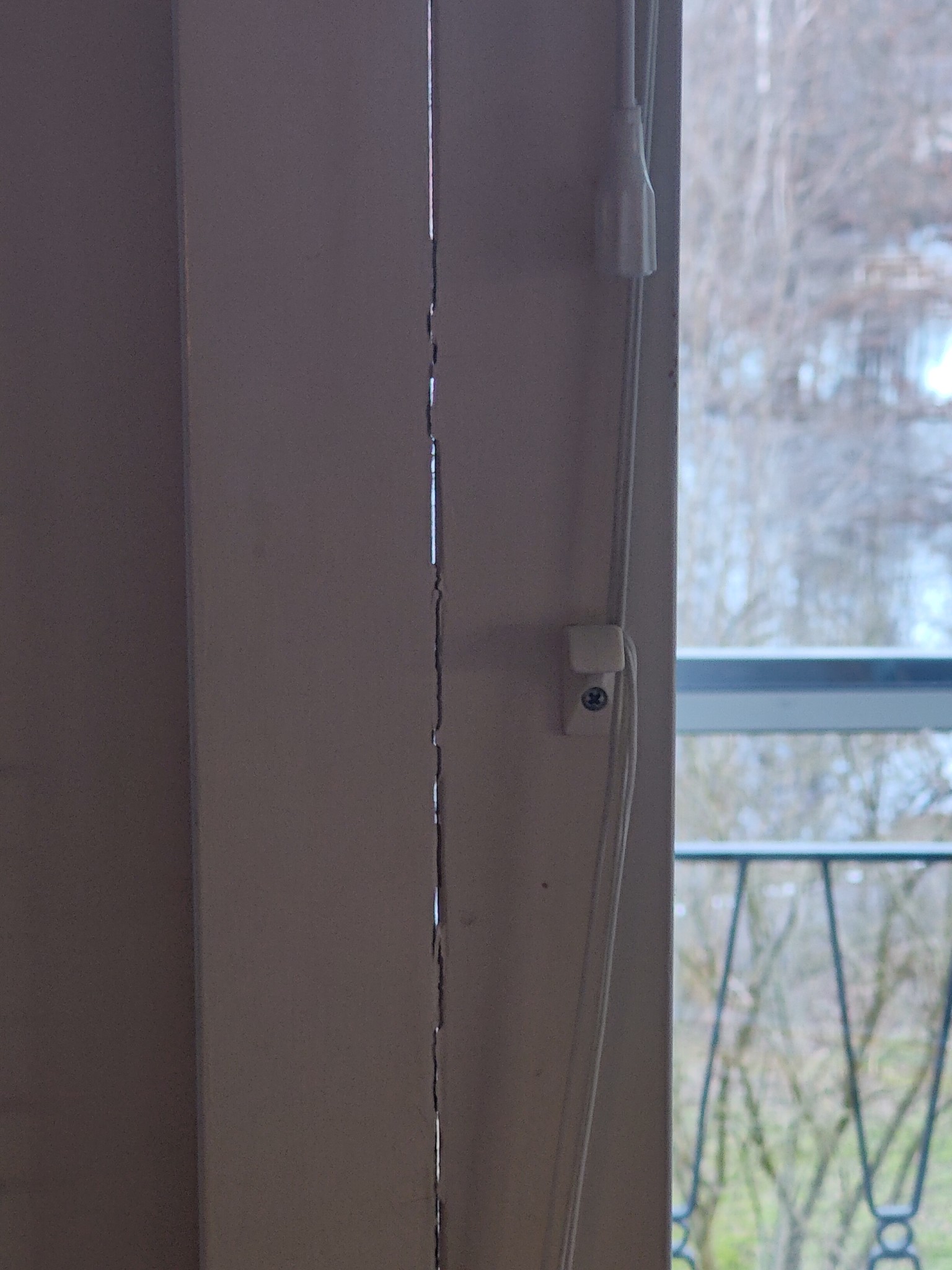

Hej! Hur hade ni tätat denna springa. Tror de bara varit målat innan som nu har spruckit upp. Känns inte som de dra något i springan och lär inte kunna få in något isolerande i den lilla springan.
Men hade ni kört en trälist eller tätat med någon form av rörlig fog och sen målat?
  • Interiör bild som visar en sprucken målfärg vid övre hörnet av ett fönster med utsikt till en trädgård.
  • Spricka längs karmkanten på en fönsterram intill ett fönster, behov av tätning diskuteras.
latex först sen en liten täcklist på det
sitter där ingen list på utsidan ?
Okej tack. Nej jätte konstigt. Precis köpt huset och såg nu att man ser rakt ut till uterummet som inte är uppvärmt.
