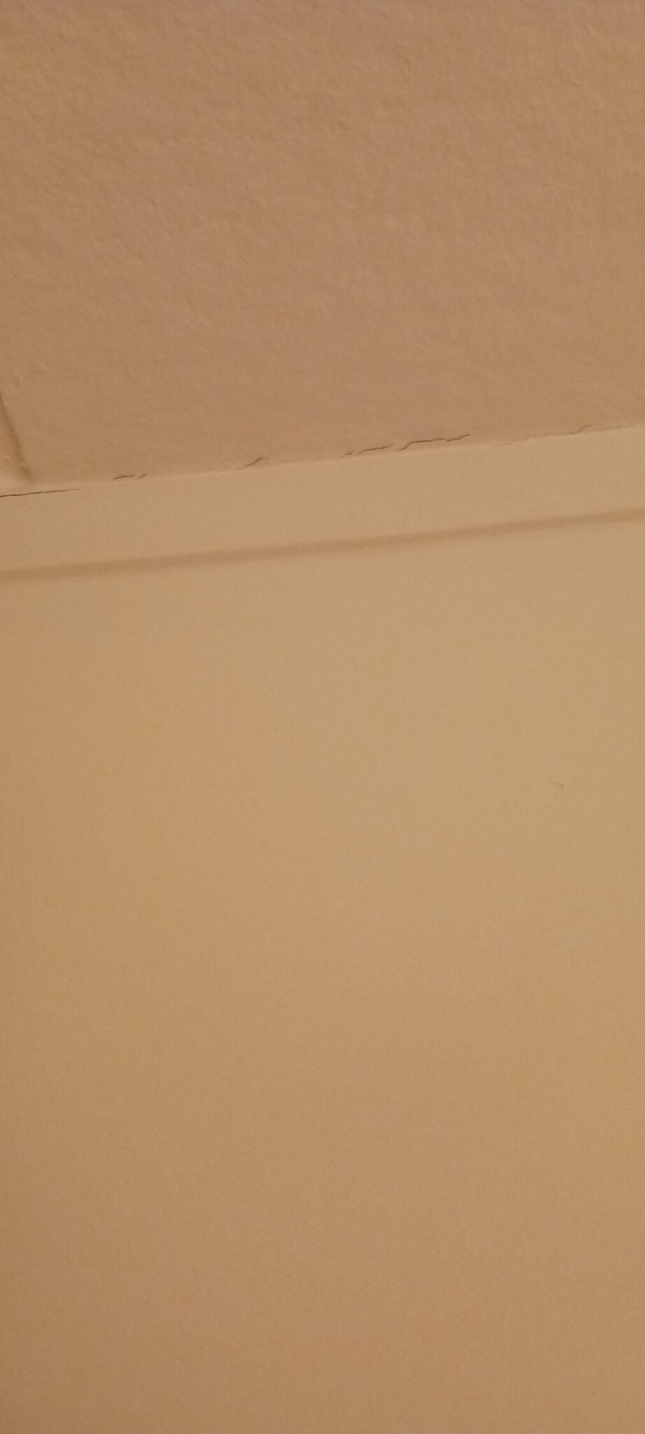

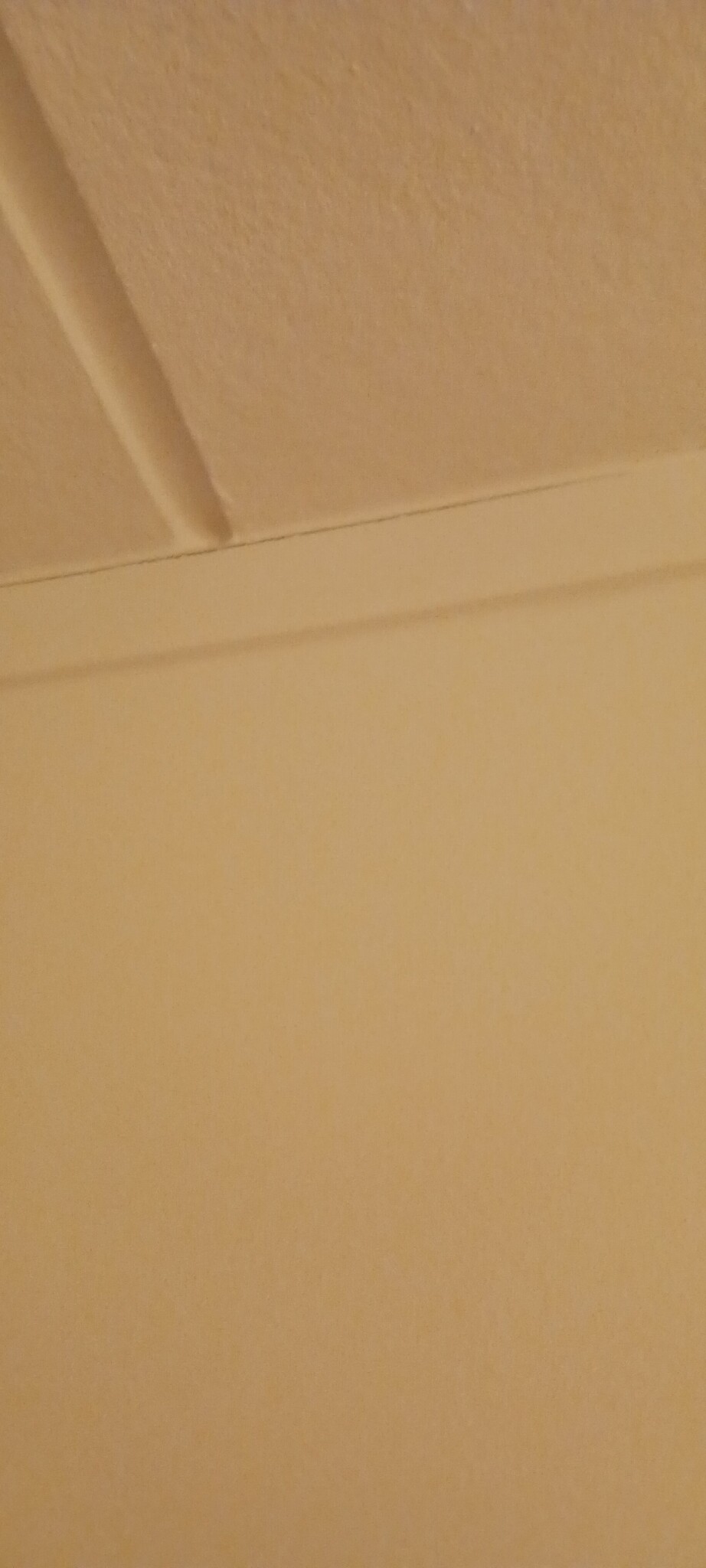

Till och börja med så har jag aldrig bott i hus förr men har nyligen köpt ett kedjehus så jag kan inte så mycket om hur man sköter det men jag håller på och lära mig!
Har nu märkt att det finns sprickor vid taket och vet inte om dessa sprickor fanns där innan jag köpte huset eller inte!
Min fråga är hur det blir såhär, vad beror det på?

Hus i naturmaterial rör sig, då kan sånt hända.
Mahhee
Hur lagar man det då?
Behöver det lagas, är det ett problem?
Själv lagar jag vanligtvis sådana sprickor med akrylfog...när dom blir ett problem .
Mest utseende mesigt annars är det inte ett problem!
När bli dom ett problem?
Man köper vit latexfog och fyller i detta - klart.

Det var det som var hela poängen med mitt svar... byggtekniskt är sådana små sprickor aldrig ett riktigt problem, man behöver inte göra något av den anledningen.
Återstår estestiken..jag bryr mig noll, min fru lite mer🤓
